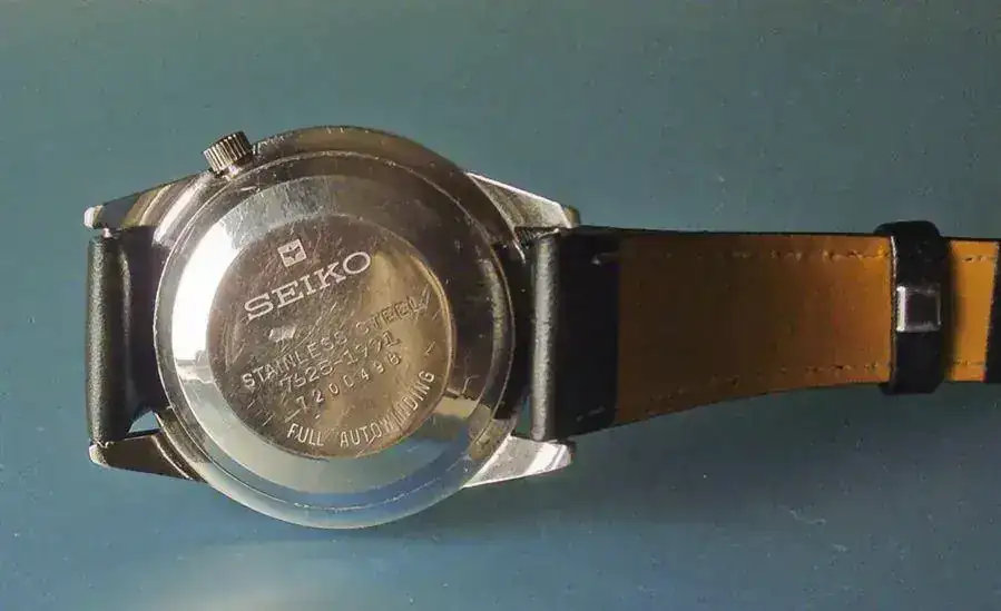

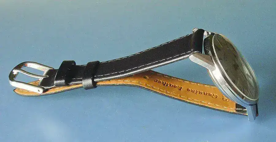

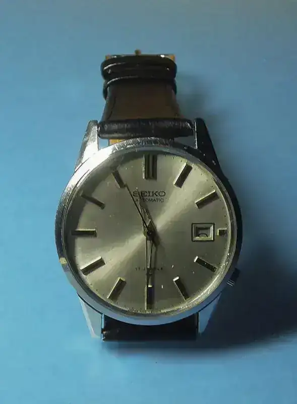

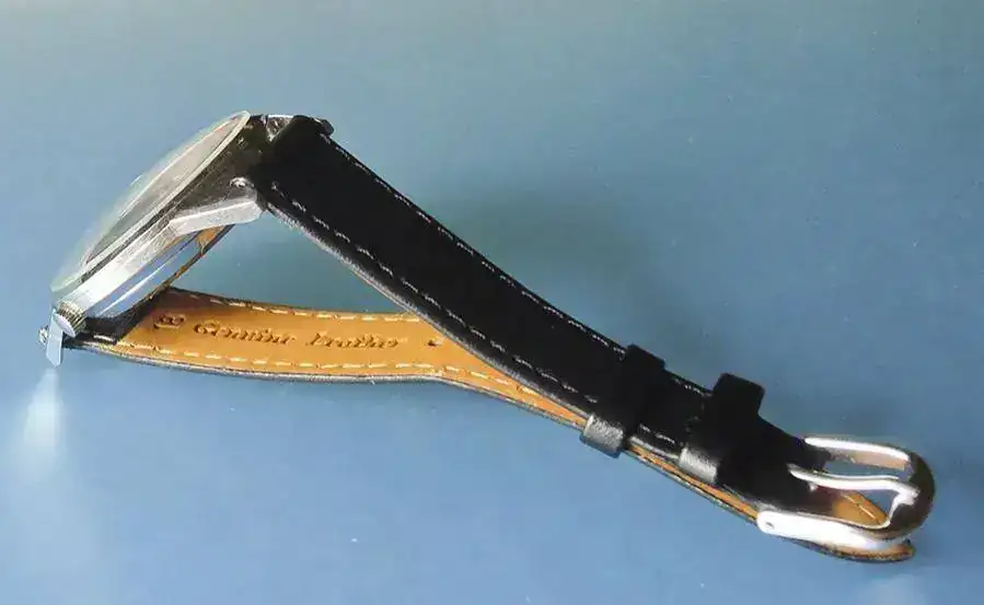

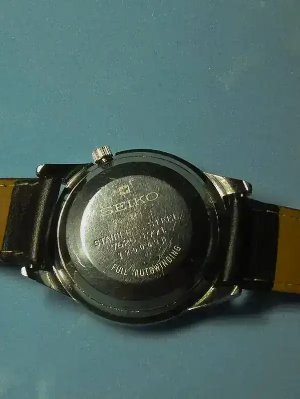

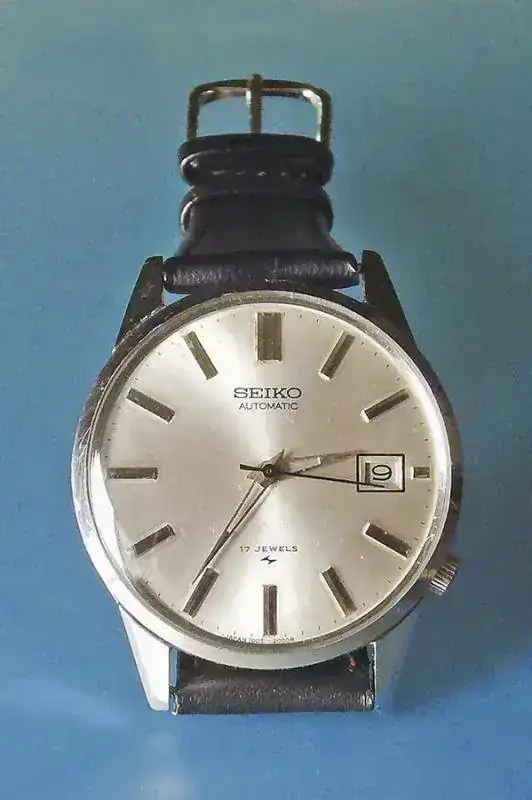

He encontrado un movimiento 7625 fatal por fuera pero bastante bien por dentro, una caja 1991 prácticamente nueva, un plexi de 7005, una esfera 8000R, unas agujas perforadas de un 6119 (a la minutera se le había caído la luminova y a la horaria se la he quitado yo) y un segundero que he pintado de negro y, tras varias operaciones de acople (cambio de situación de las patillas, achicamiento del plexi, ....) ha resultado un reloj "muy personal" pero no por eso menos bonito a mis ojos. Y hasta puede que elegante ¿o no?.

Y no es cuestión de inventar sino de apañarse con lo que se tiene porque encontrar todo lo necesario en desguaces no es nada fácil. Yo me he llevado más de dos meses tratando de encontrar su esfera, la del 7625/1991, y no ha sido posible. Ni el plexi tampoco. En cambio del 7005 si hay bastantes. Pero tampoco encontré agujas en acero, todas doradas.
Así, y como dice fjpalacios, es mi reloj, no hay otro igual; con lo que si hay por ahí alguien "caprichoso" de ser poseedor de "objetos únicos" ya sabe donde encontrarme, je,je,je.
