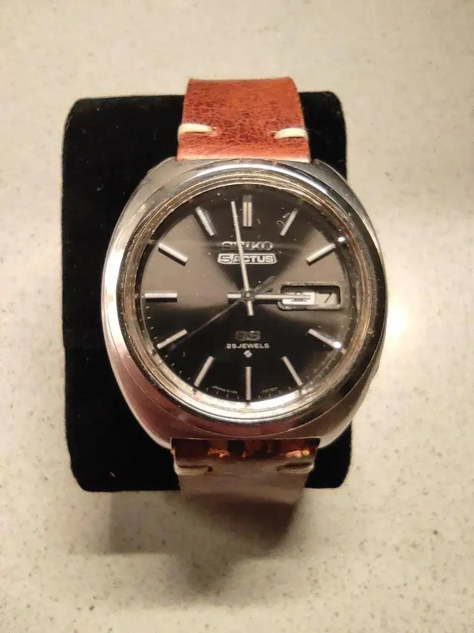

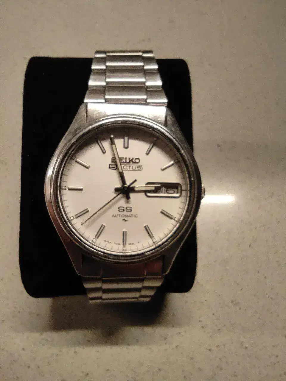

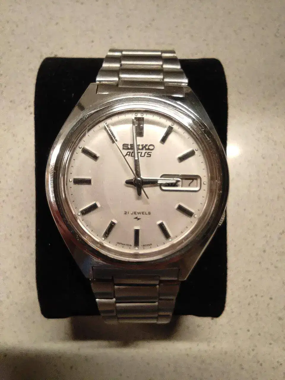

Buenas de nuevo,
Perdón si repito hilo pero no he sido capaz de encontrar respuesta, quizás porque sea algo que ya sabéis de antemano jeje. (Como dije en mi hilo de presentación, donde puse fotos generales de mi pequeña colección, soy novato).
¿Podéis decirme que características le da a un Seiko el ser "Actus"? ¿Y el que ponga en el dial SS?
Es que tengo dos serie 5 automáticos Actus SS.
Y otro, creo que no Serie 5, Actus.
(No sé si son auténticos o copia)
Muchas gracias y un saludo

Los Actus llevan un movimiento 7019, que es igual al 7009 mejorado al montar Diafix en los rubís de la 3ª rueda y la rueda de escape. El Diafix es un rubí que tiene una "tapa" también de rubí para que no entre suciedad, pero no es un sistema antichoque como el Diashock que lleva el volante, aunque se parece mucho en diseño.
Al llevar esa tapa añadida en los rubís de dos ruedas, el número de rubís aumenta en 4 en el 7019 y pasa de los 17 del 7009 a 21 en el 7019. No hay más diferencias, excepto los cambios en algunos componentes para ajustarse a los Diafix.
En cuanto a las siglas SS, yo creo que significan "Sweep Seconds" (segundero de barrido) y en realidad no dice nada que tenga este movimiento diferente al resto de los que montan los Seiko 5, 7xxx o 6xxx, todos ellos llevan el segundero directamente en la 4ª rueda, montada en el centro del movimiento pasando a través de la rueda de centro,
