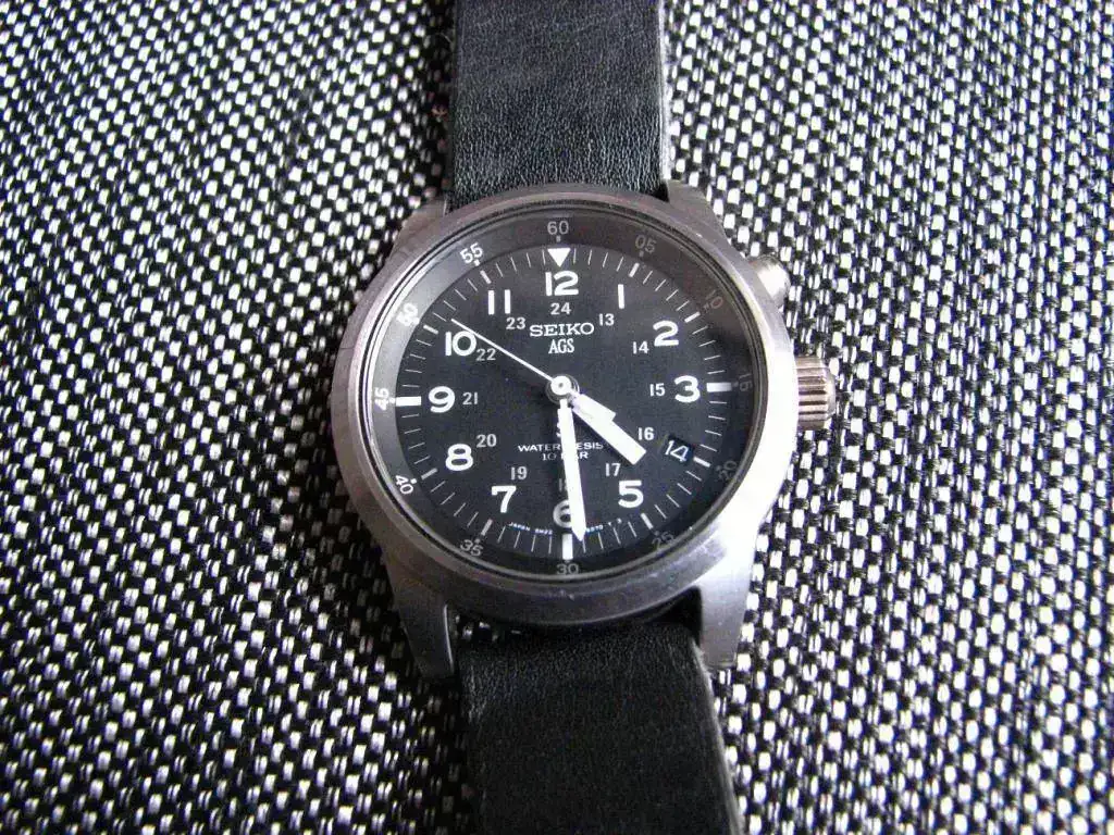

muestro este seiko A.G.S. ; que decir de él?.....un saludo
Hola, estos AGS (Automatic Generating System), son los primeros Kinetic que sacó al mercado Seiko a fínales de los 80'. Equipan un condensador que se recarga con el movimiento de la mano y tiene una reserva de marcha de 75 horas, con la precisión de un cuarzo, que es lo que realmente es. Un saludo

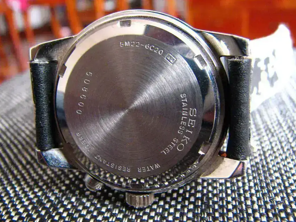

Hola, soy nuevo en el foro. Necesito ayuda con mi Seiko AGS, no lo usé un año (o más), pero ahora que quise usarlo no se mueve!. Supongo que necesita mantenimiento, que puede ser?. Lo tengo más de 15 años. Pongo fotos. Gracias desde Lima-Perú.IMG_3869.webpIMG_3867.webp

En cuanto a la pregunta de Diamantito 19, tendras que sustituir el acumulador, el acumulador es una especie de bateria que se va recargando con el movimiento del reloj, pero, por desgracia tiene sus años de vida, si el tuyo tiene 15 años, suerte, tendrias que haberlo cambiado al menos 3 veces ya.
