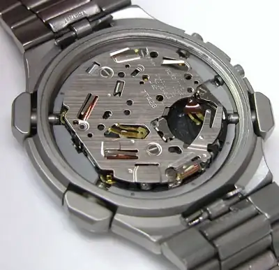

Entro por primera vez en este subforo para pedir ayuda para intentar poner a funcionar un par de viejos Seikos.
Ambos están desde hace tiempo muertos de risa en la tienda de un "relojero" amigo que me jura y me perjura que no hay ni recambios ni salvación posible...
La tapa del primero indica 7T42-6A00, y me dicen que necesitaría un rotor.

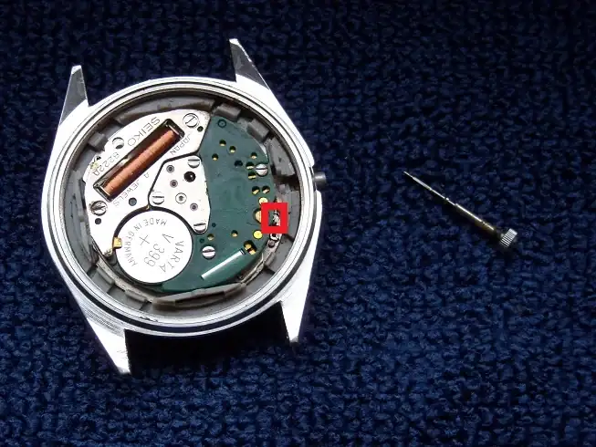

La tapa del segundo marca 8229-7010 040295, y necesitaría tija y corona a rosca (movimiento 8229A).

Me da a mi que la tija y la corona te las pueden fabricar, en el foro he visto bastantes relojeros que se han hecho piezas más complicadas que esas. El tema del rotor ya son otras palabras, para este caso, pienso que te queda ebay, esperar que salga un modelo como el que buscas, pero estropeado, que te sirva para piezas
La tija, como dice el compañero te la pueden fabricar
Respecto al 7t42, es un calibre de cuarzo, luego no lleva rotor...
Asi es, el 7T42 es de quarzo, te quedaria reemplazar la máquina completa, aunque a veces aparecen relojes completos,
y no son caros. Esos Alarm Chrono Timer 150 Sports... de Seiko... en ebay hay un par.

La tige del otro calibre 8222A/8229A, va todo junto como repuesto, tige y corona.
Es obvio que alguien lo sacó de un tirón o algo asi...
Quizá alguien la puede fabricar...

Y lo de la tija, Golipo, es exactamente lo que pasó ::bash::
