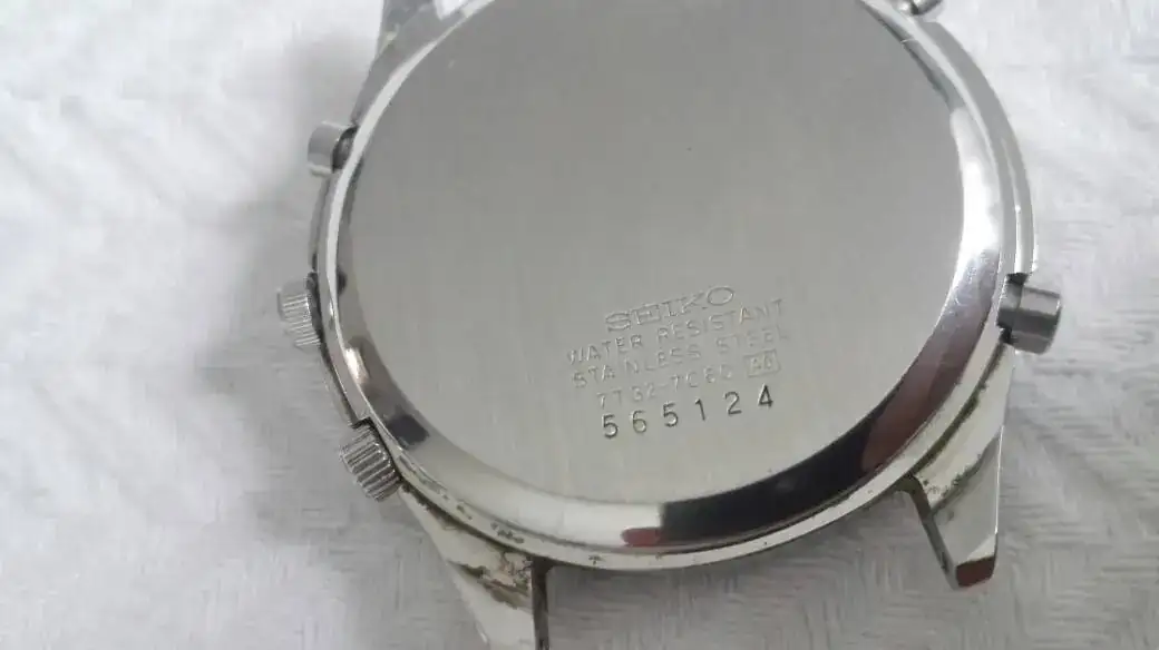

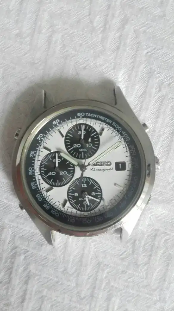

Desde hace años, tengo este precioso Seiko 7t32 con dial panda que me encanta.
El problema, que no funciona.

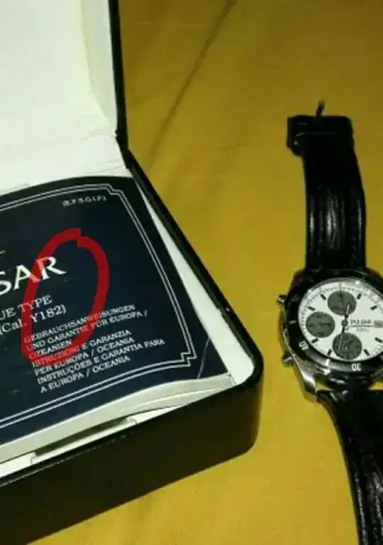

Cuando hablas del movimiento Y182 B
La referencia que he visto es Y182 pero no la y182 b. Se trata de el mismo movimiento?
En la foto que mando se ven las instrucciones donde pone la referencia del movimiento.
Valdría un Y182. Porque es la mejor opción que veo de compra

Yo creo que si se trata del mismo movimiento, aun así no sabría decirte con seguridad.

He encontrado un Lorus con movimiento Y182 que me valdría de donante.
