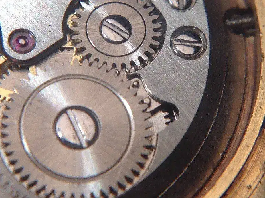

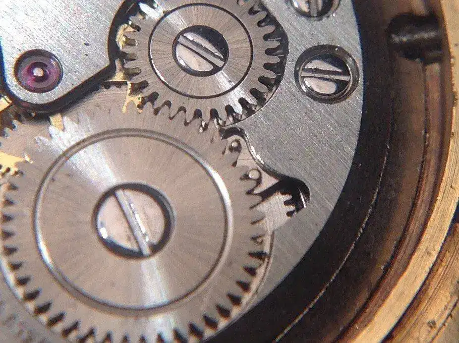

Puede notarse la filosofía japonesa distinta a la helvética, esta última mucho menos pragmática y menos enfocada hacia la eficiencia. Diría que posteriormente estos últimos comenzaron a aprender de los primeros al comienzo de la llamada "crisis del cuarzo", aunque ya era tarde.

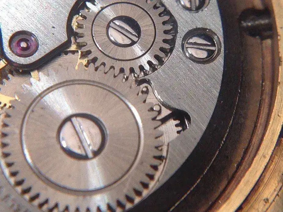

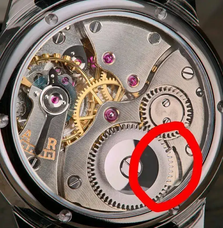

Un detalle curioso sobre ese sistema de trinquete. Uno de los calibres suizos más prestigiosos empleados en cronometría, el mítico Peseux 260, emplea un sistema prácticamente igual (o muy parecido), cosa que contrasta con el resto del movimiento, muy clásico suizo.
También tiene un trinquete como ese el Valjoux 7750, pero eso es algo más de esperar.
Por cierto, precioso Seiko, me encanta esa esfera.
Este trinquete de los Peseux es de lo más ingenioso también. Un rebaje en la platina debajo del rochete a lo largo, un poco más profundo en el extremo en el que entra, hacia abajo, un tetón que tiene el trinquete en su punta que hace, a la vez, de sujeción y de eje de giro y un cuernecillo en la punta y hacia arriba, que es el que se ve asomando en la foto de Gods, que engancha y frena los dientes.
He buscado y no tengo controlado ninguno desmontado para que se viera la agudeza de ingenio. No sé si Gods lo tendrá con el rochete quitado.

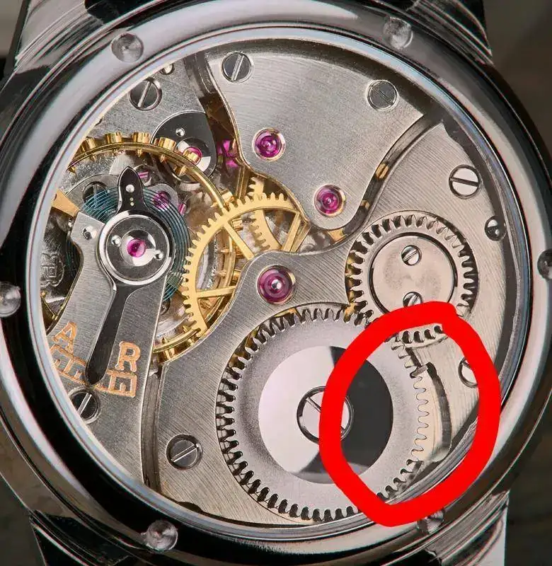

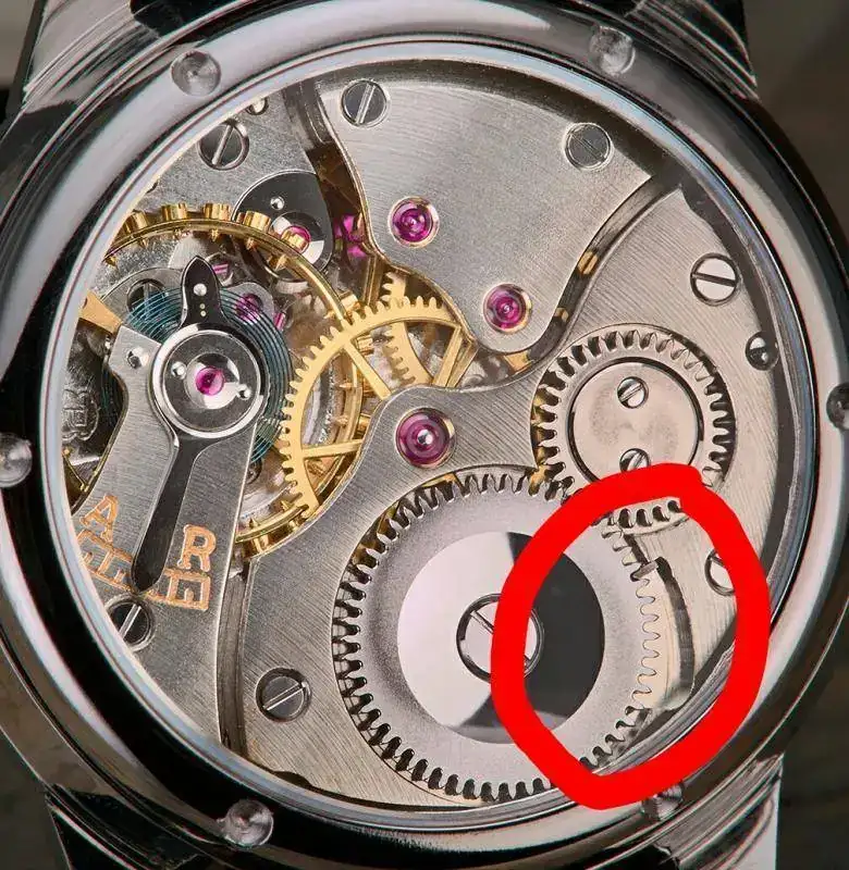

Ver el archivos adjunto 507839
Gracias a los tres por el aporte técnico !!!!
Todos los días se aprenden cosas nuevas y curiosas...:clap::clap::clap:
El auténtico ingenio se aprecia con el rochete quitado y mostrando el alojamiento por una parte y con el trinquete puesto encima por otra. Porque su montaje consiste en "dejarlo caer", así de simple.
