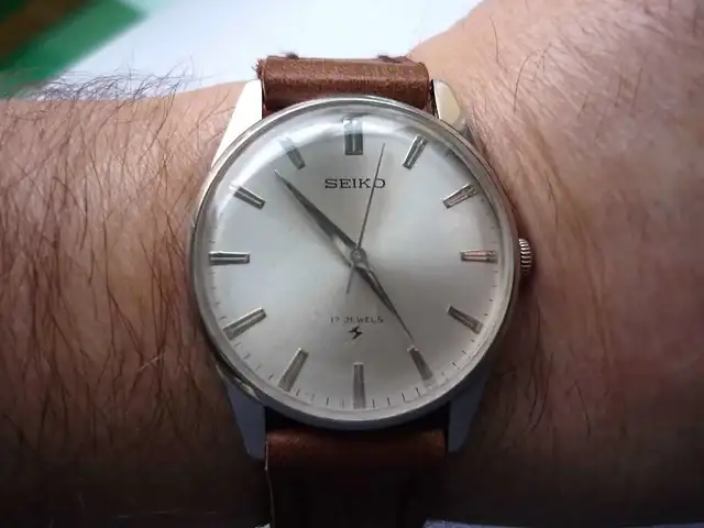

Dos fotitos más que adjunto para que veais como le sienta a este vintage una correa igual pero en este caso en tono marrón. En mi opinión le dá un toque más vintage pero al mismo tiempo actual.
¿que opinaís?

Un Seiko precioso , lo has clavado con esta nueva correa
Felicidades :ok::
