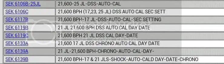

A ver, segun esta lista, esa tija es intercambiable con estos calibres. Igual podemos encontrarle una al compañero PedroA. Hay que tener en cuenta que debe valer para bisel giratorio.

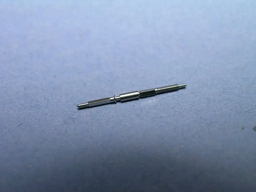

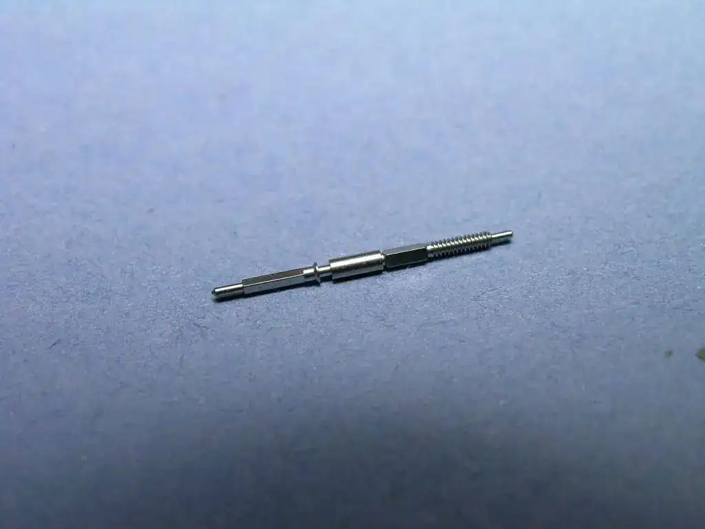

Gracias. Sigo esperando a ver si consigo una tija. Las hay en ebay pero no estoy dispuesto a pagar 30$ por una, casi lo que me ha costado el reloj completo.

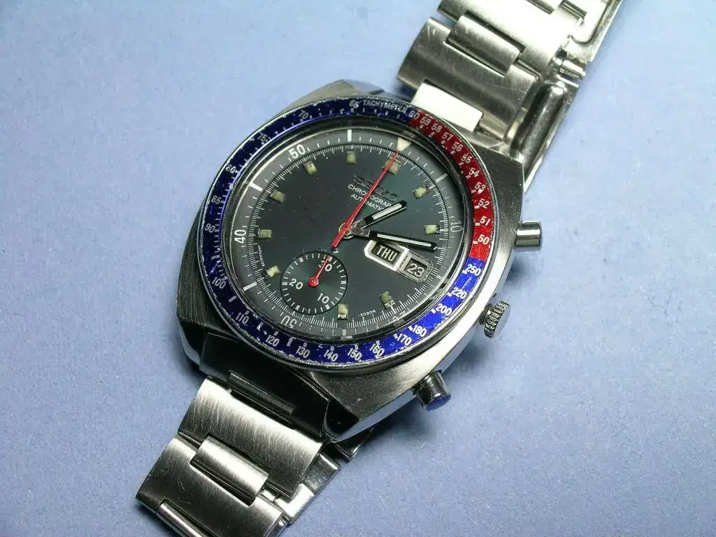

Efectivamente es una pasada lo de los precios. Por fortuna y con algunas dudas está casi acabado.
Finalmente y gracias a otro forero conseguí la dichosa tija.
El reloj casi lo puedo dar por acabado con algún pequeño problema y dudas. Primeramente los agradecimiento, a Fildi por las piezas que me faltaban, a ayuc por la esfera y a Damian por la tija.
Casi finalizado vayamos con los problemas. La trotadora del crono a veces se para. Tiene un par de sitios en los que lo hace. Si le doy a la parada del crono y nuevamente a la marcha funciona de nuevo. ¿Es posible que sea un problema con la rueda de la trotadora, el embrague de la misma, etc?

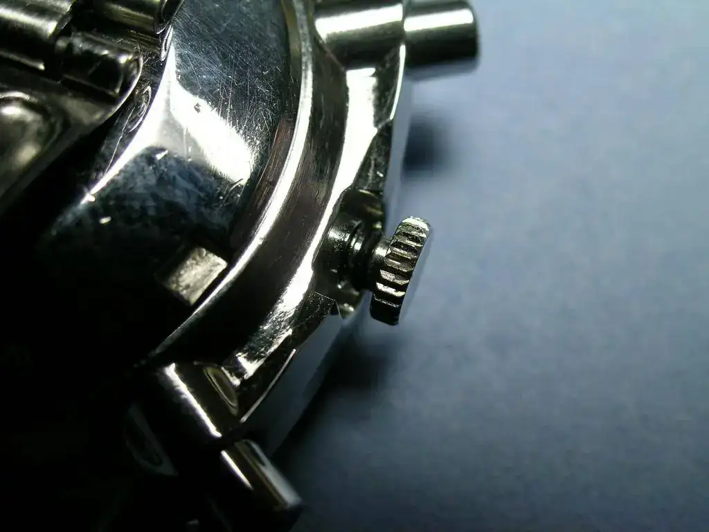

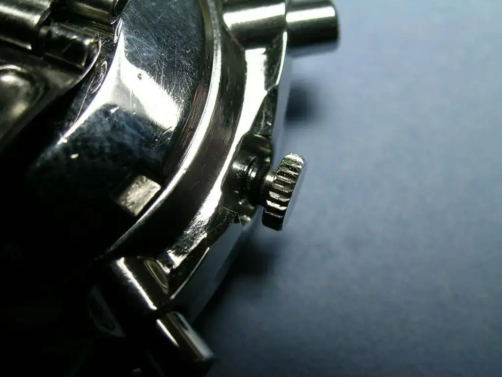

La pregunta. Le compré una corona que no es suya pero que es idéntica a la de seiko. El caso es que pensaba que la tija ya venia a la medida, pero la corona sobresale. Visto lo que cuesta conseguirlas no he querido tocarla hasta que no me lo aclaréis.¿Con la corona original del 39 también habría que cortar la tija? Si hubiera sido otra ya estaría acortada pero así prefiero que alguien que haya tocado este reloj me lo confirme ::Dbt::.
Por si alguien los tuviera de sobra, necesitaría los dos tornillos que sujetan el automático ya que el movimiento que compré no los lleva y he usado los de un 38 que tengo para restaurar.

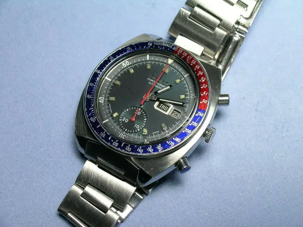

Pues espero que el reloj os guste tanto como a mi.
Tras acortar la tija y ajustar la corona el reloj lo doy por acabado hasta que haya posibilidad de solucionar el pequeño fallo del crono.

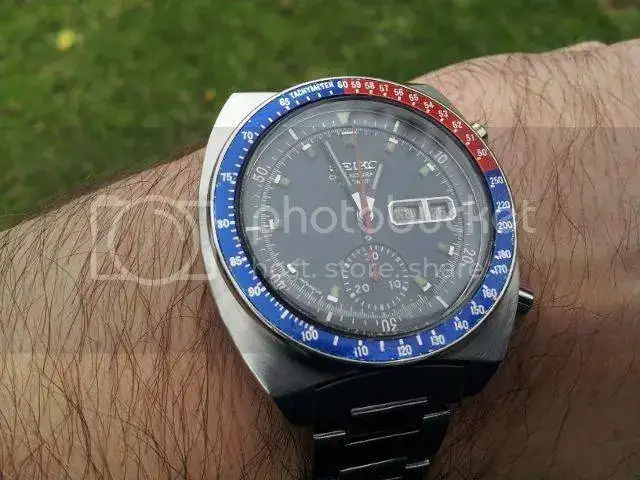

Finalmente ya está acabado. Puedes ver las fotografías un poco más arriba. La esfera me la proporciono ayuc
