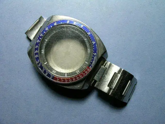

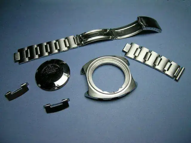

Pues este es otro de mis proyectos. No hace mucho pase por el taller de mi amigo y encontré tirada en un cajón esta caja.

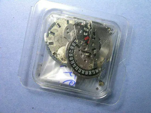

Como hobby que es lo fundamental es no gastar mucho dinero. Tras buscar en ebay de nuevo, encontré una maquinaria asequible. Eso si, totalmente desmontada :D.
Ahora necesito encontrar una esfera en condiciones para 6139-6002 negra o azul oscuro.

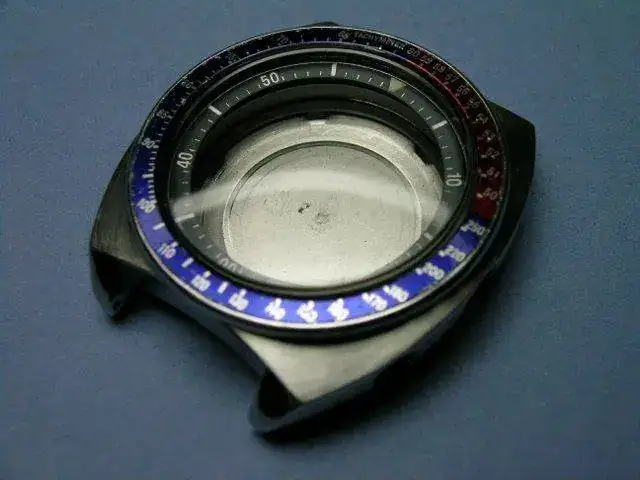

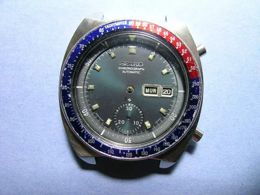

Aprovechando los ratillos que tengo mientras toqueteo otras cosas ya tengo la caja lista.
Tras la limpieza, cepillado y pulido. LLeva plexi y no cristal.

Pufff vaya cambio [emoji33] y solo "aprovechando los ratillos". Enhorabuena por el trabajo y por mostrarlo, sigo pendiente a como va evolucionando.
P.D: no quiero distraer/ensuciar el hilo, pero tengo un Seiko 6309 a "medio restaurar" (soy neófito y autodidacta en estas lides) ¿podrías explicar los materiales, herramientas y técnicas que has empleado para obtener ese resultado?. Gracias.
- El lavado de la caja y armis lo puedes hacer con cualquier detergente antigrasa.
- Para simular el cepillado e usado la técnica que me dijo Fildi. El típico estropajo de scotch brite. Si quieres suavizarlo luego usa un poco de lana de acero.
- El pulido de la caja con lija al agua de 800, 1500, 2000 y finalmente pasta para pulir usando la dremel.
- El plexi. Las mismas lijas que para la caja y por último un poco de poly watch (pasta para pulir plexis que venden en ebay o cualquier tienda de fornituras) usando un algodon.

Muchas gracias por la respuesta.
Mas o menos son las técnicas que conocía y los materiales que tengo, pero a mi el resultado final no me queda igual [emoji29]. Imagino que la práctica tiene mucho que ver, así que seguiré con ello y por supuesto pendiente al final de tu trabajo.

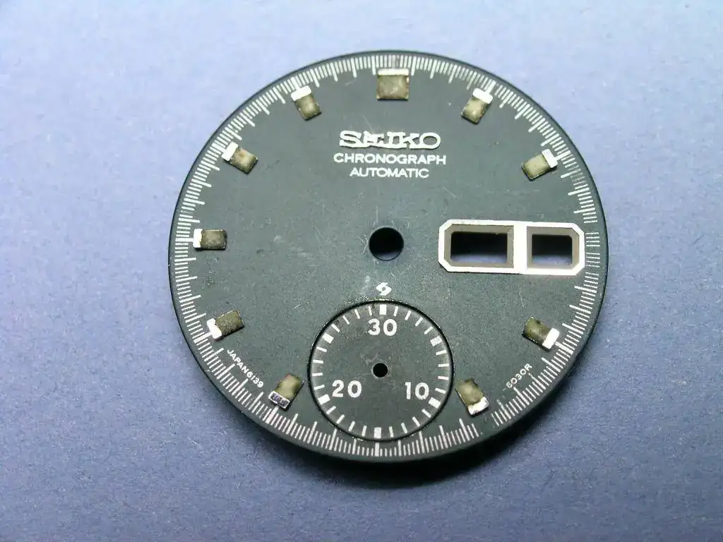

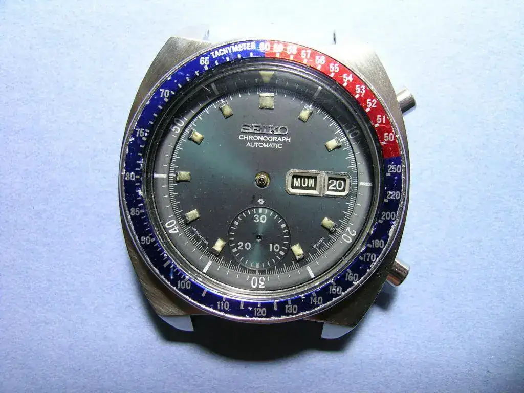

Muchas gracias ayuc, hoy he recibido la esfera. La medida es la adecuada, 27,5 mm y como puede verse su estado es muy bueno. El lumen se ve algo sucio además de que es radio así que intentaré relumearla de nuevo aunque antes me cercionaré de no dañarla. Tengo un letrero de seiko de la esfera que traía la maquinaría, así que también intentaré cambiarlo.

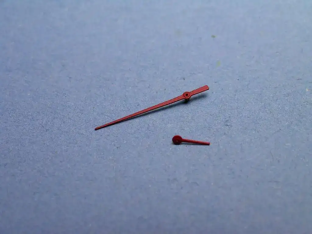

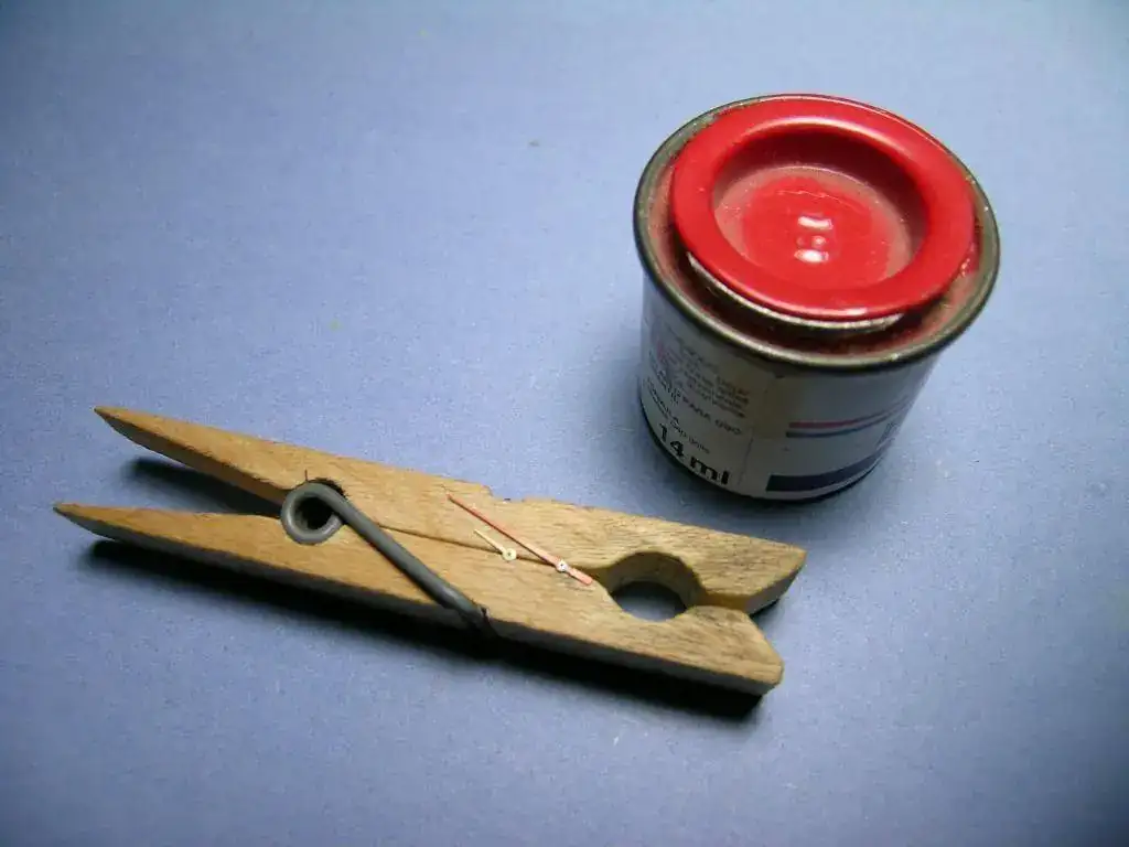

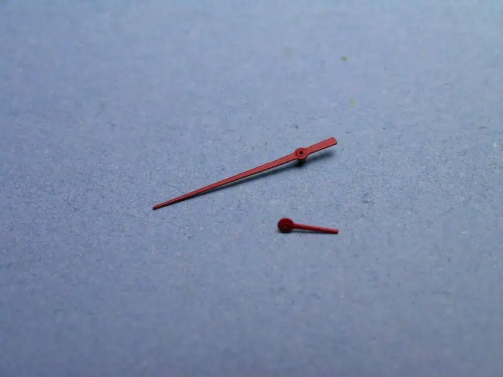

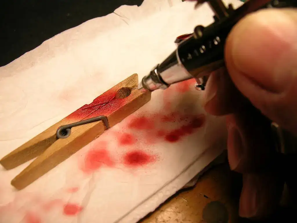

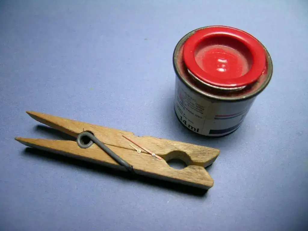

Mientras espero la tija y corona, ultimas piezas que me faltan para completar el reloj, me he dedicado a las agujas.
Y a la esfera. El seiko ya está cambiado.

Sorprendente el cambio que está dando!:clap:
Con calma más adelante le cambiaré el insert y seguramente el plexi. Ahora lo que me interesa es montarlo todo. La esfera le ha venido muy bien.
