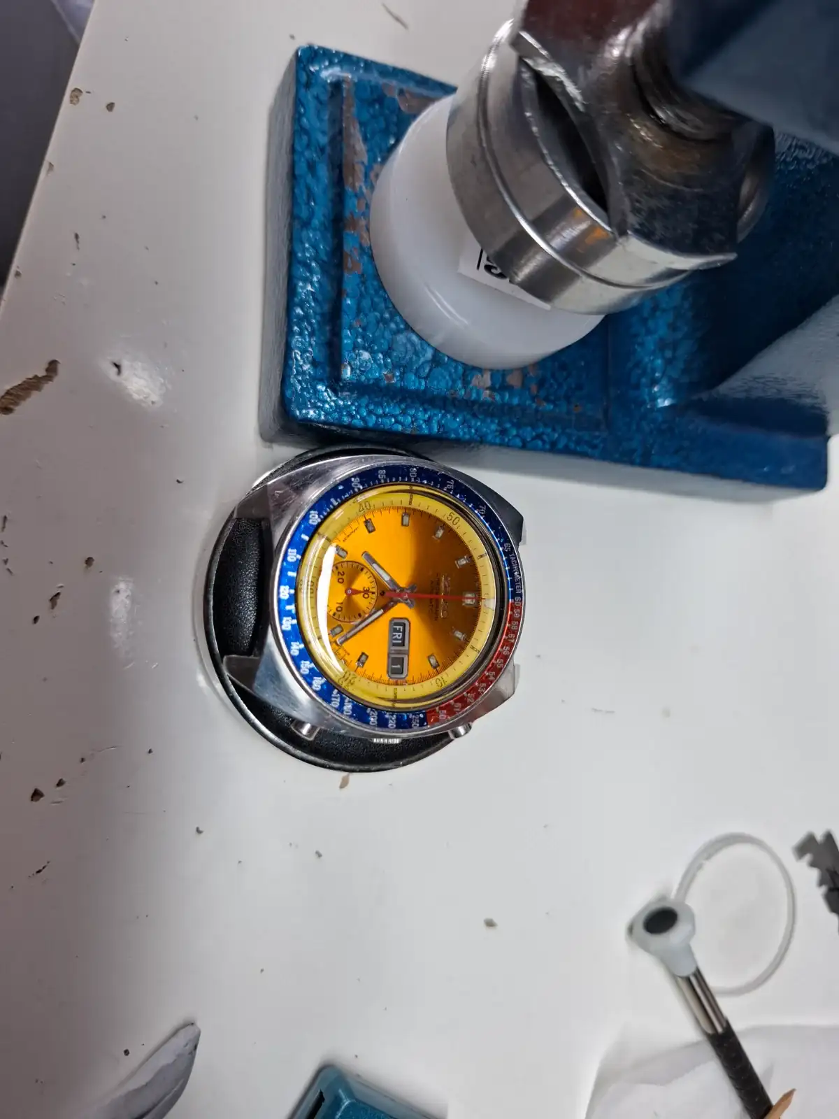

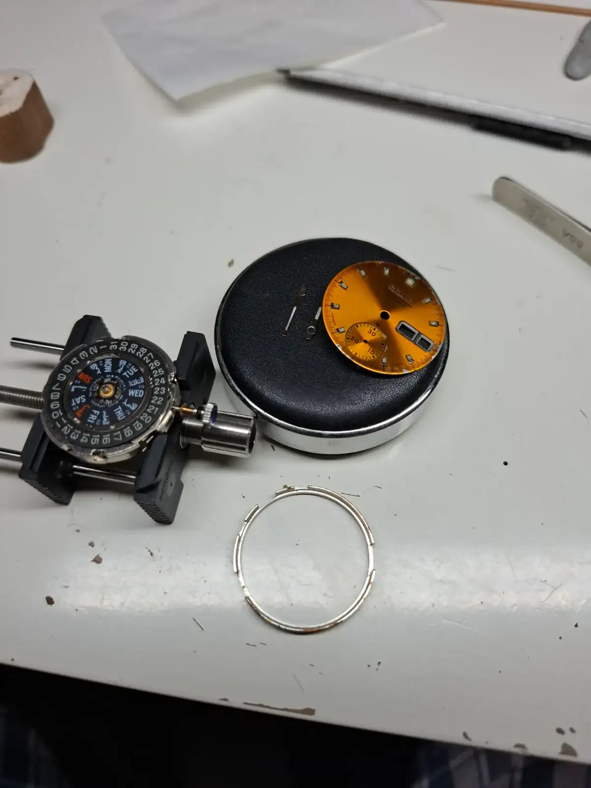

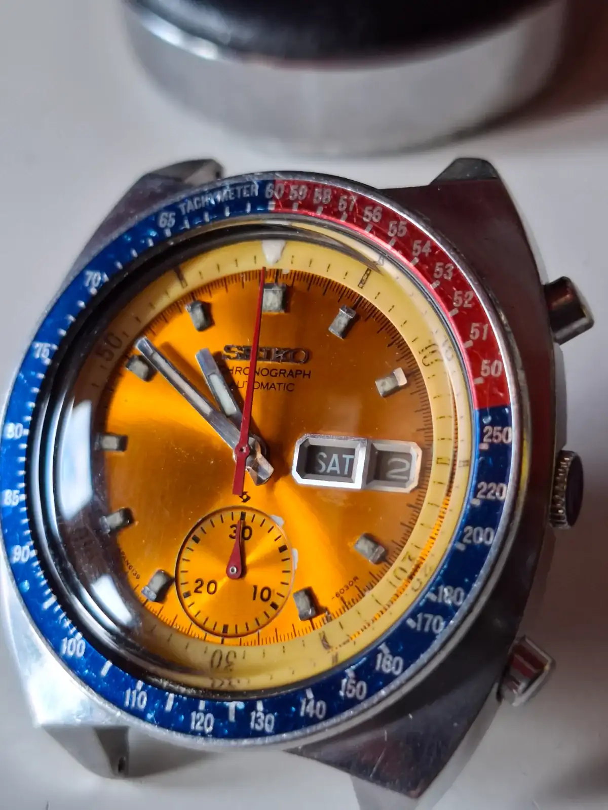

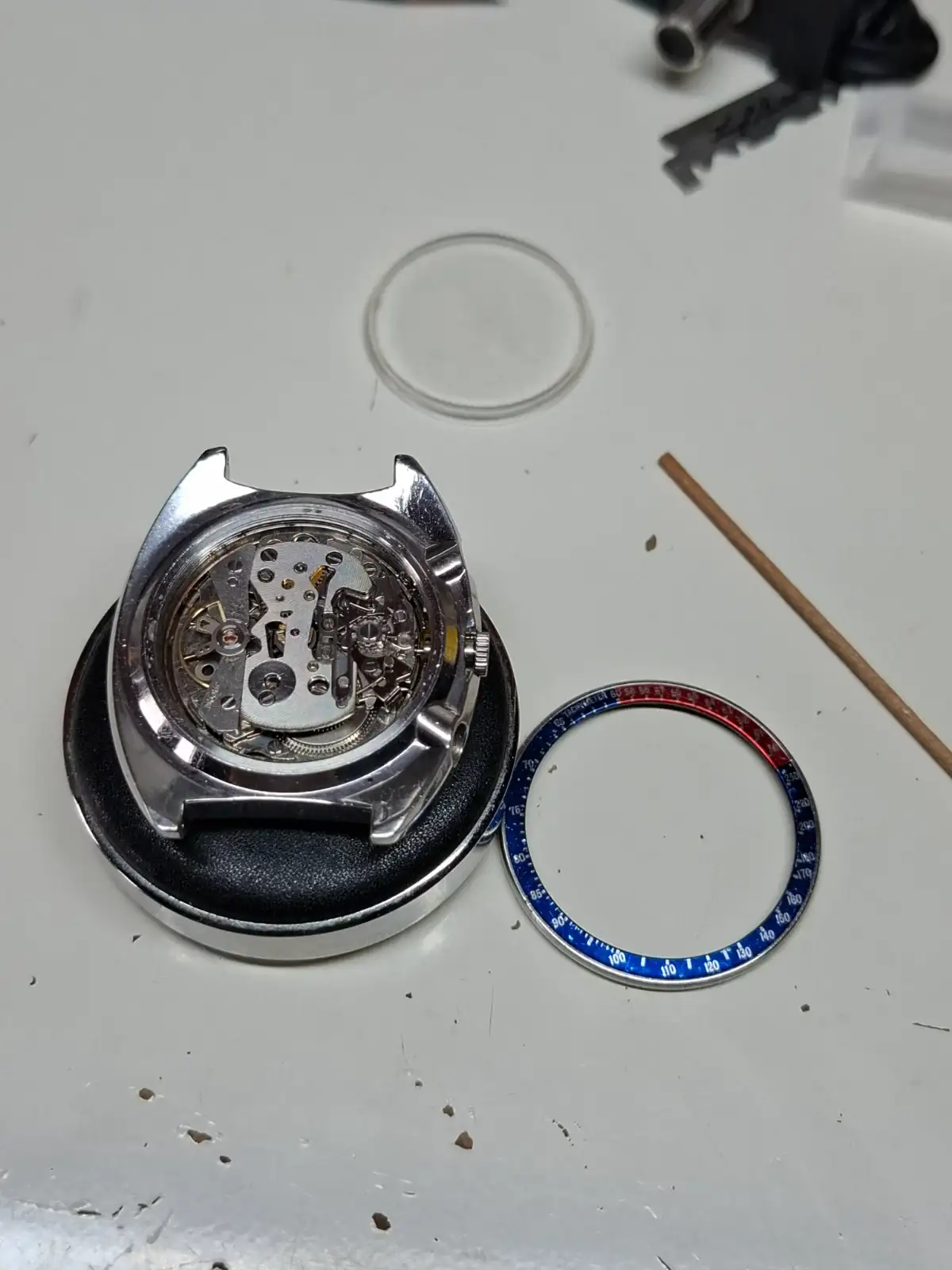

Buenas noches chicos, como amenace, voy a subir los avances que he realizado en este bonito seiko.

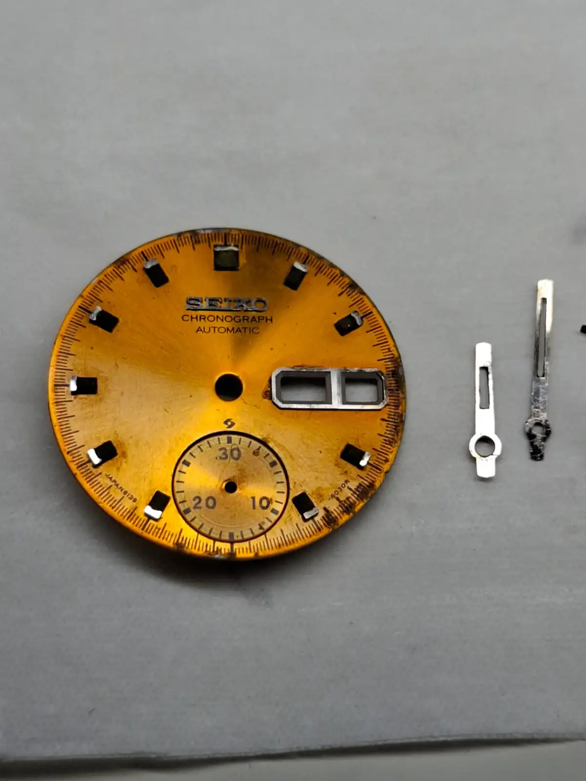

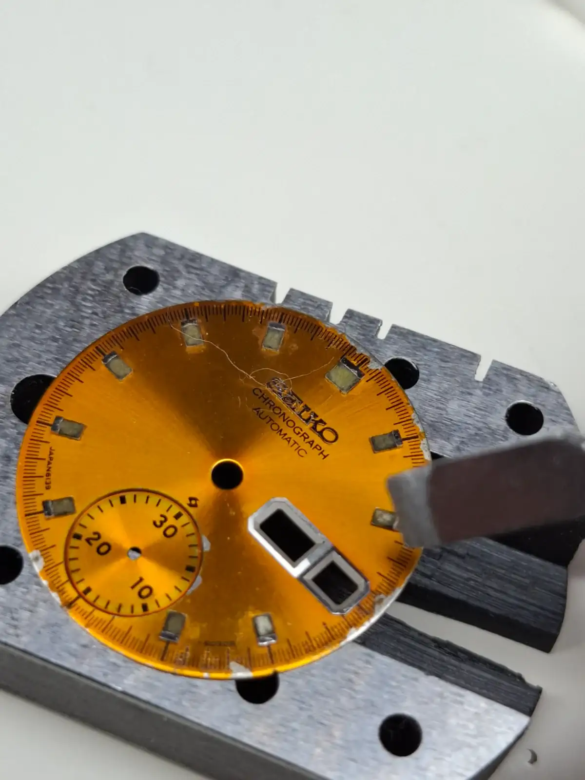

Partimos de esta esfera, que la verdad, esta bastante fea, pensaba quitar el lume y volver a aplicarlo, pero al final le he quitado la primera capa y lo voy a dejar así.
Partimos de :

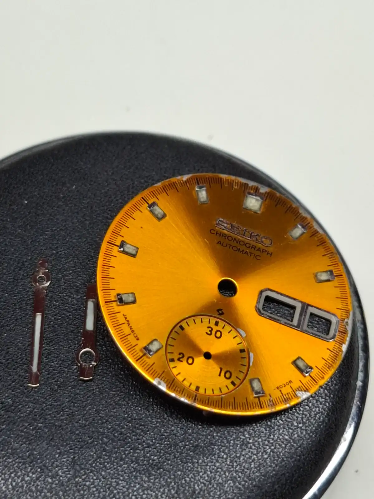

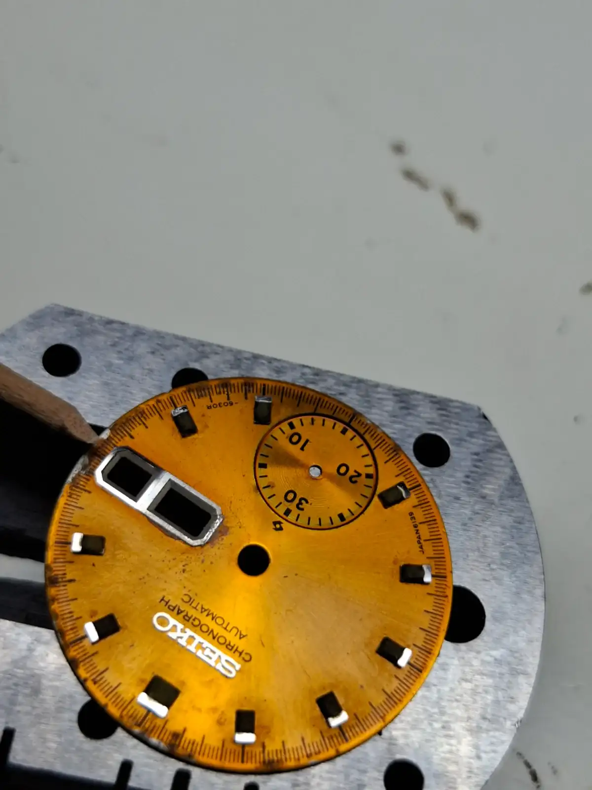

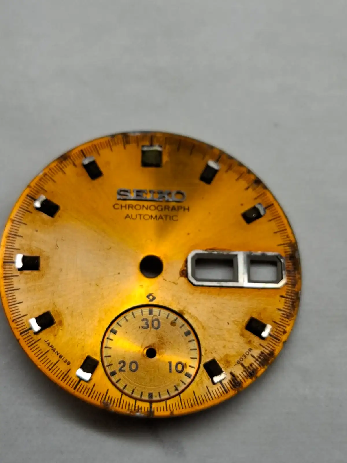

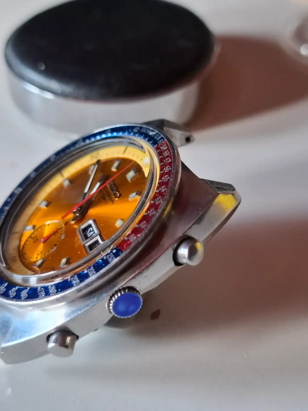

Lo primero lo pasamos por una lija super suave para lucir un poco los cantos de los índices.
Así queda.

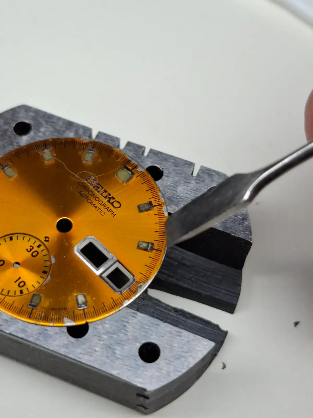

Despues con cariño quitamos la primera capa ennegrecida del lumen de los índices

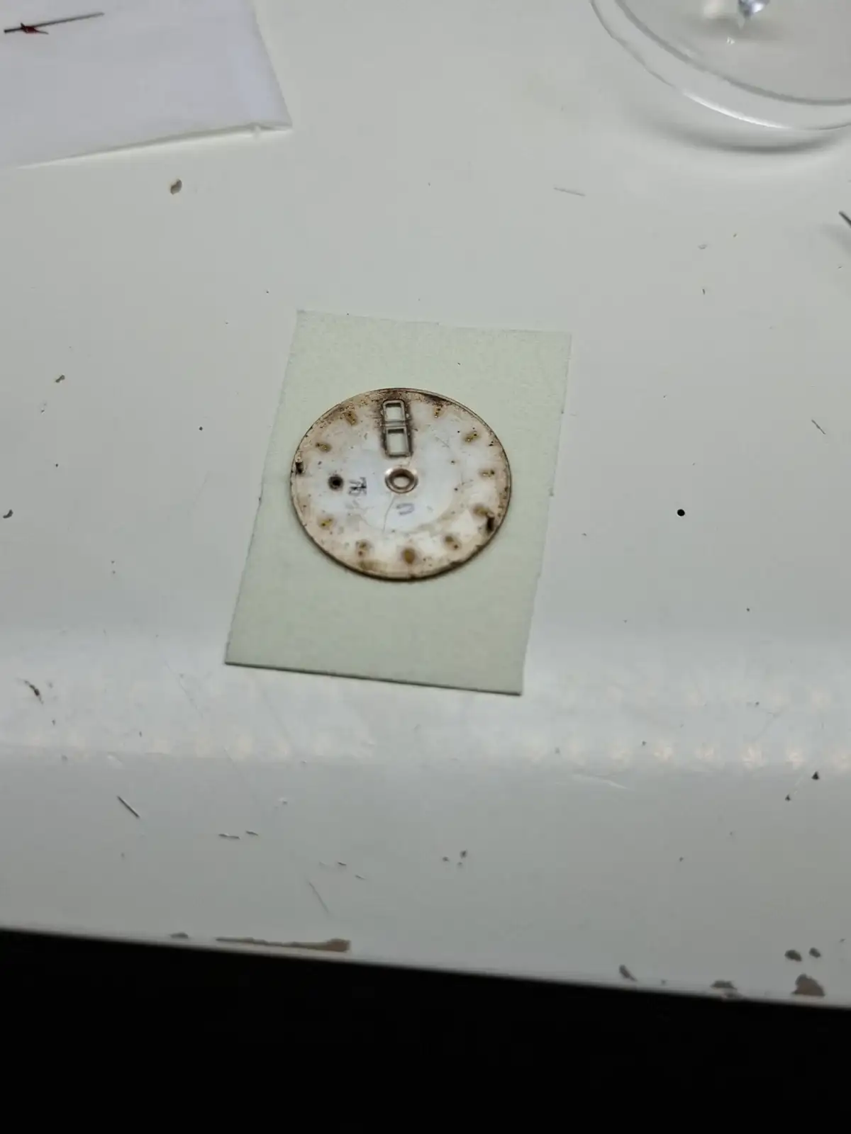

Procedemos a quitar restos de pegamento que había por la esfera y diversas manchas después del proceso y pasar el rodico, se ha levantado alguna parte, pero por estar muy deteriorada.

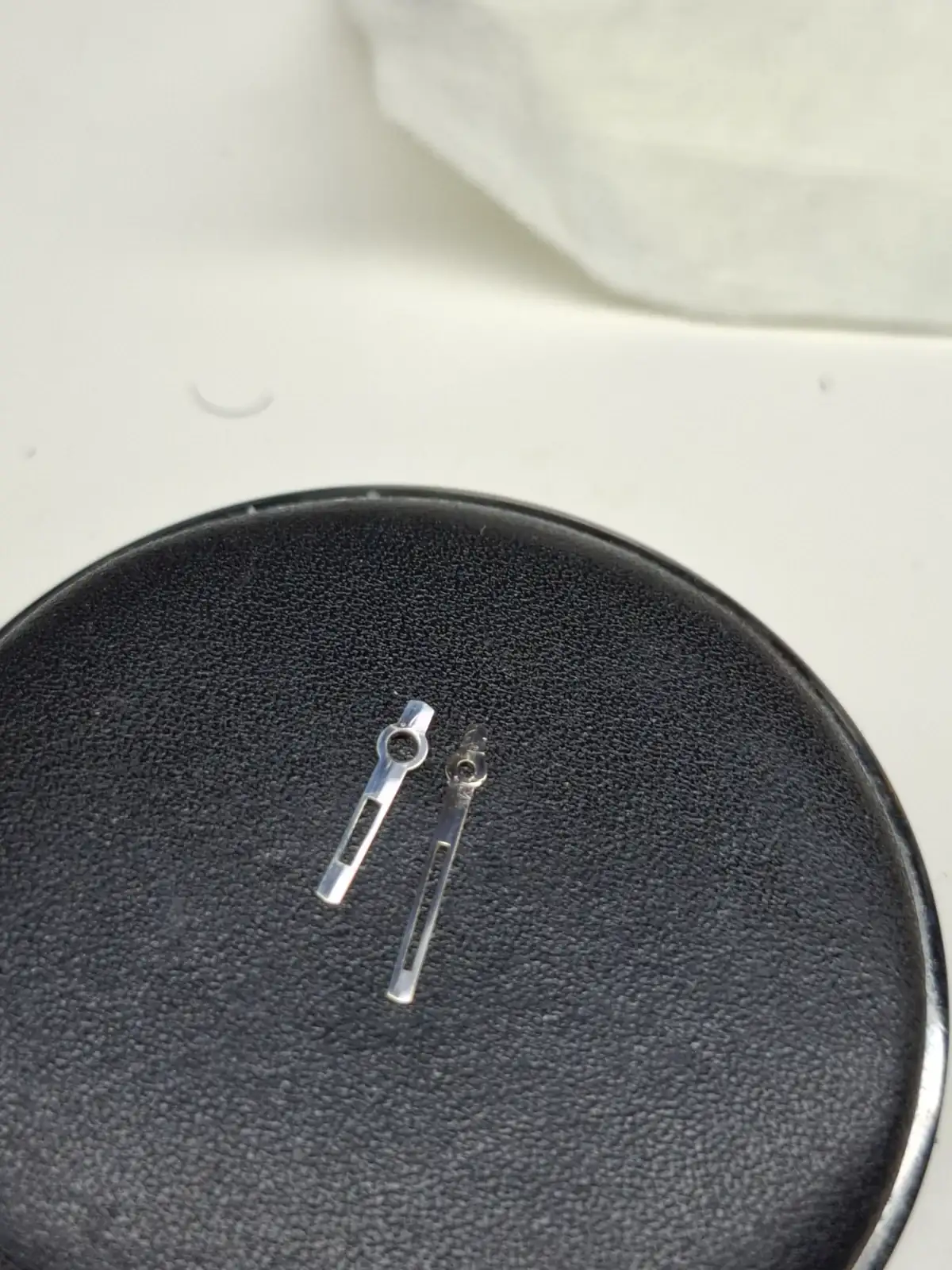

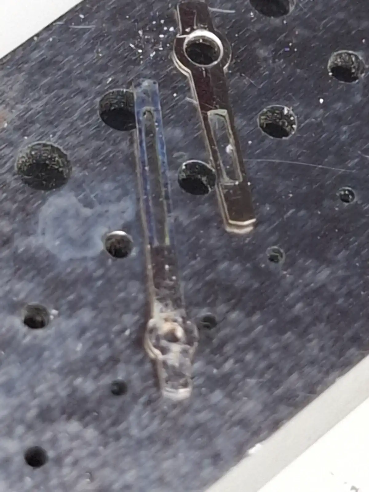

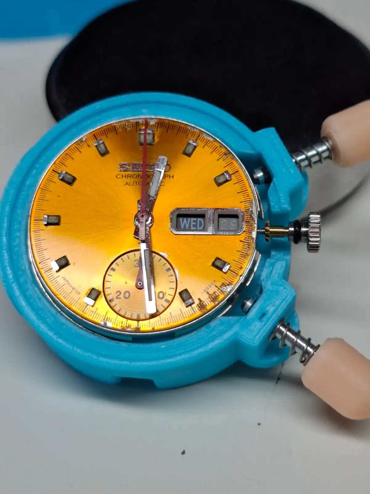

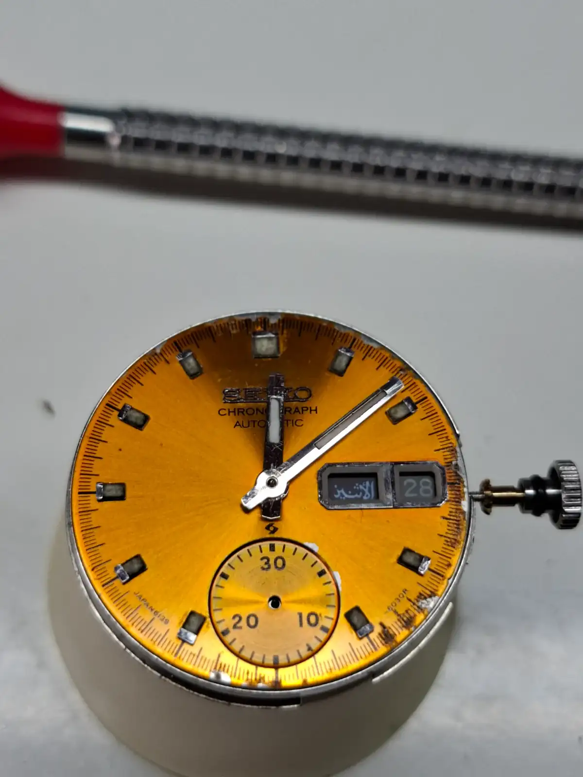

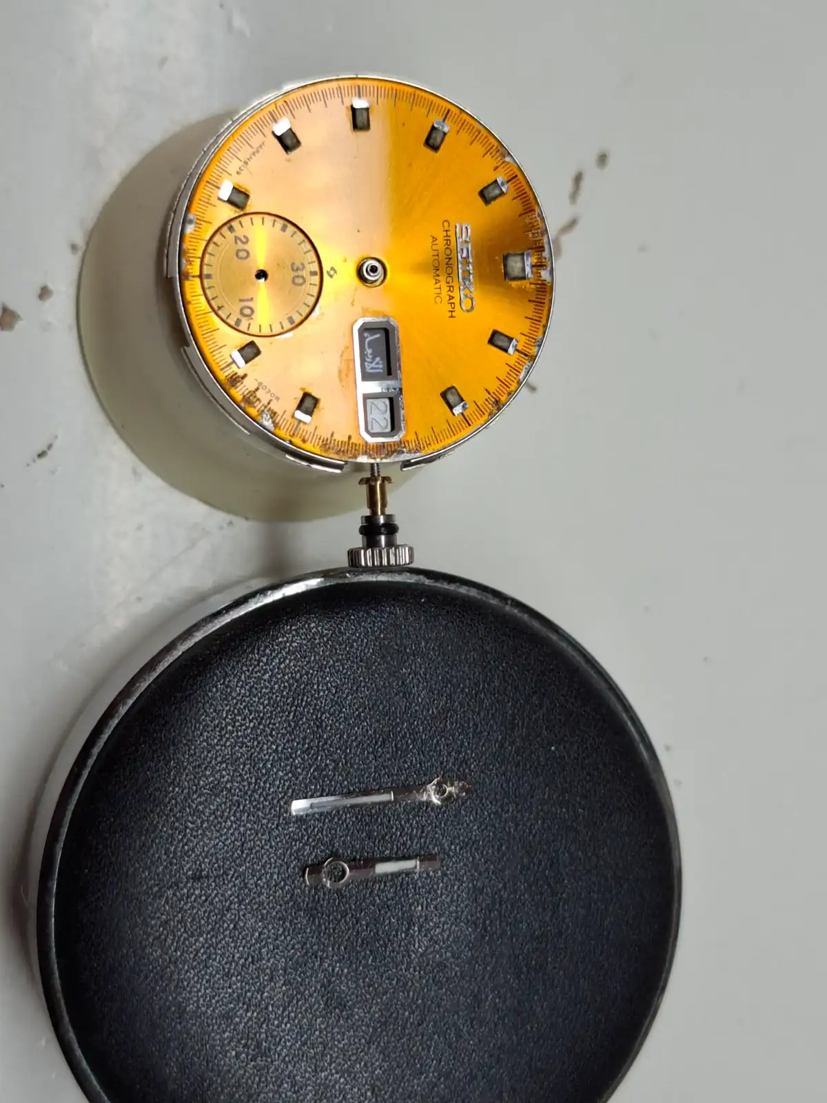

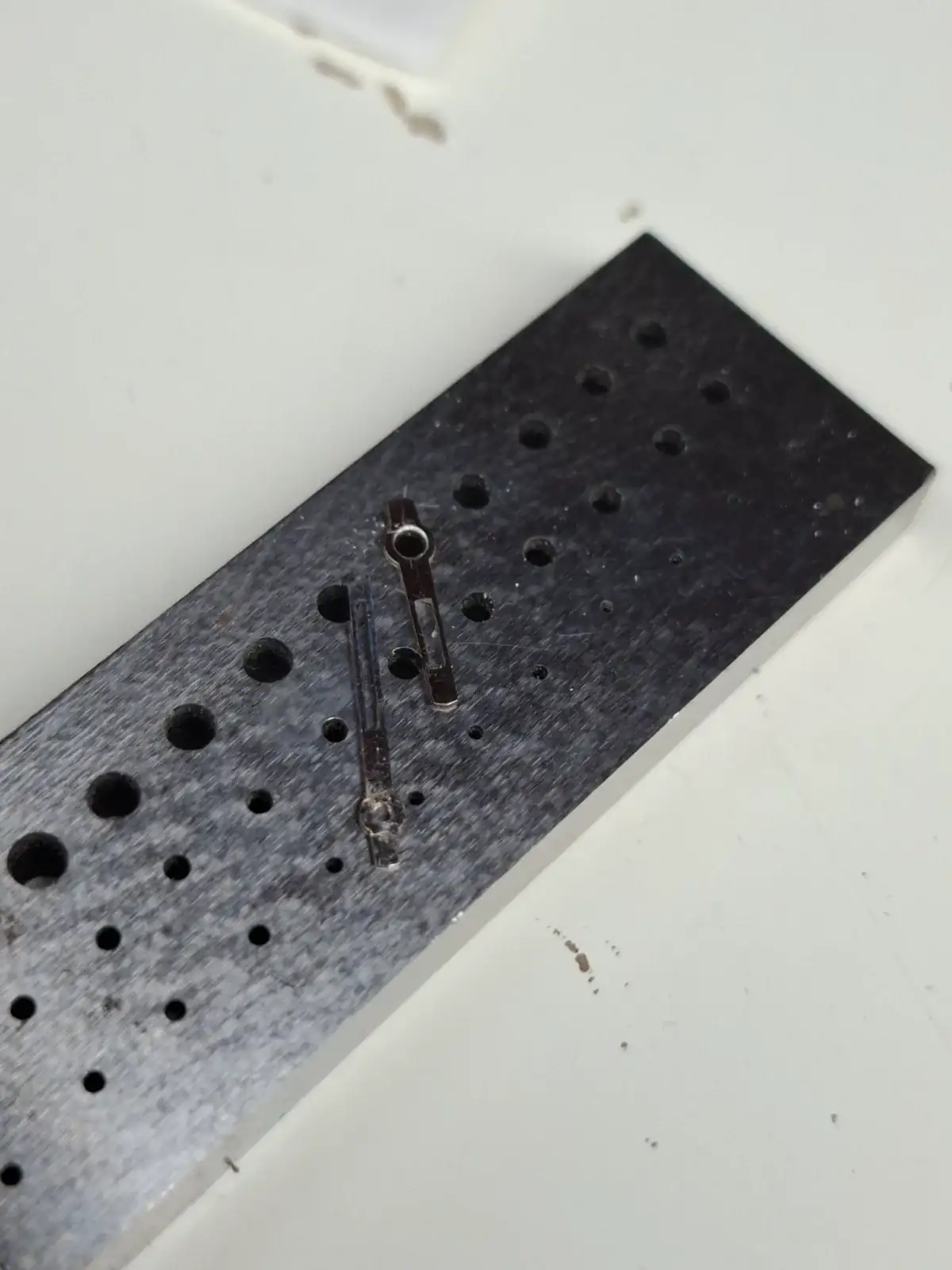

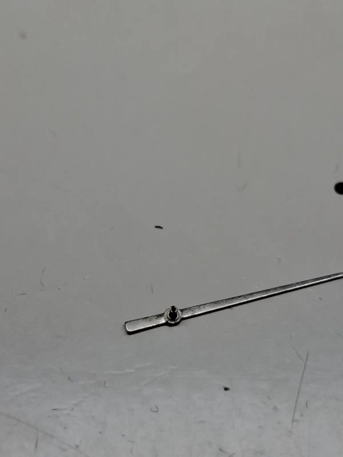

Las agujas las pulimos un poco y le aplicamos lumen.
Como me temía la aguja del crono, tiene un poco de holgura, pero la cerramos con la prensa y queda perfecta.

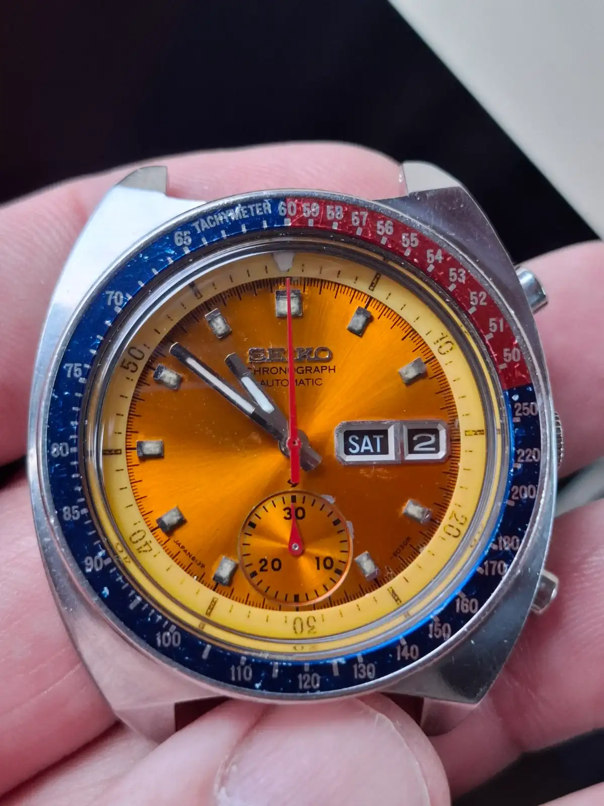

Terminamos el montaje de esfera y agujas y así ha quedado.
Hasta aquí hemos llegado, luego seguiremos con el proceso final de montaje.

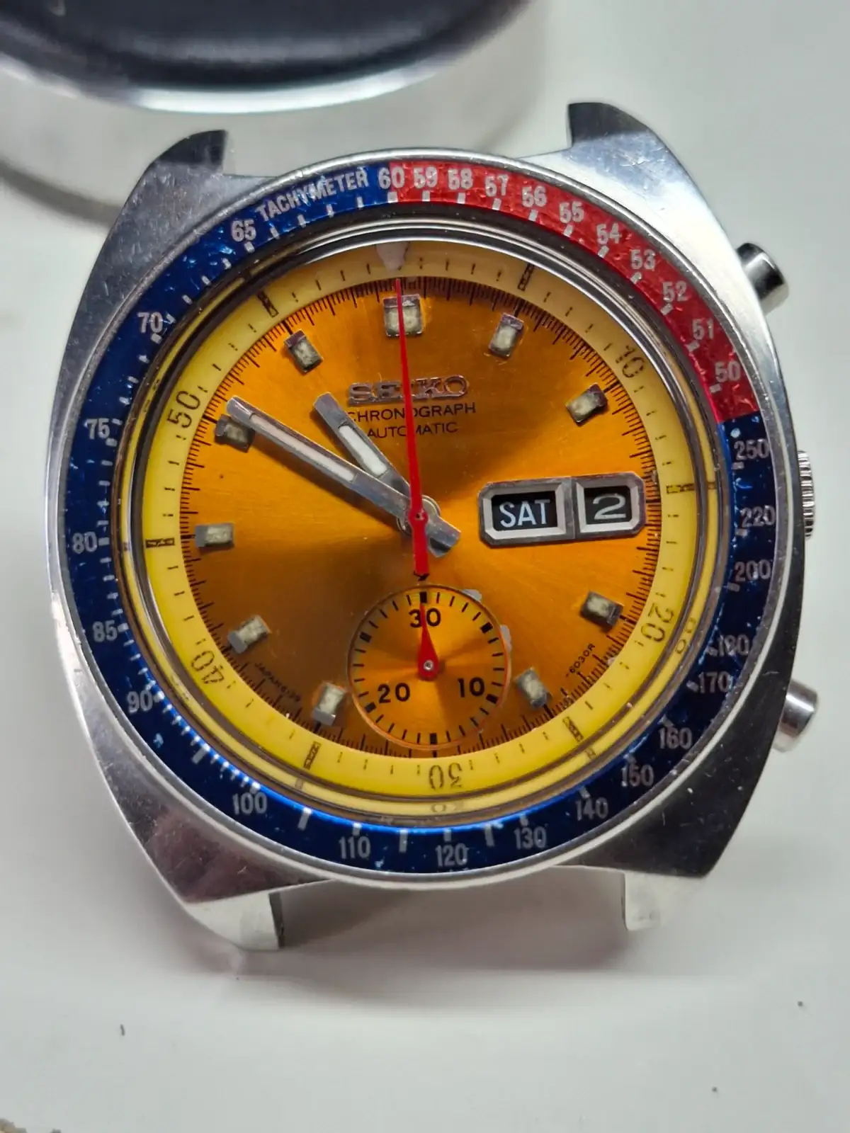

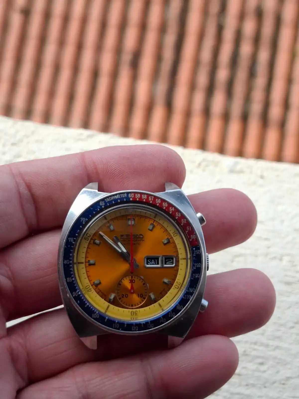

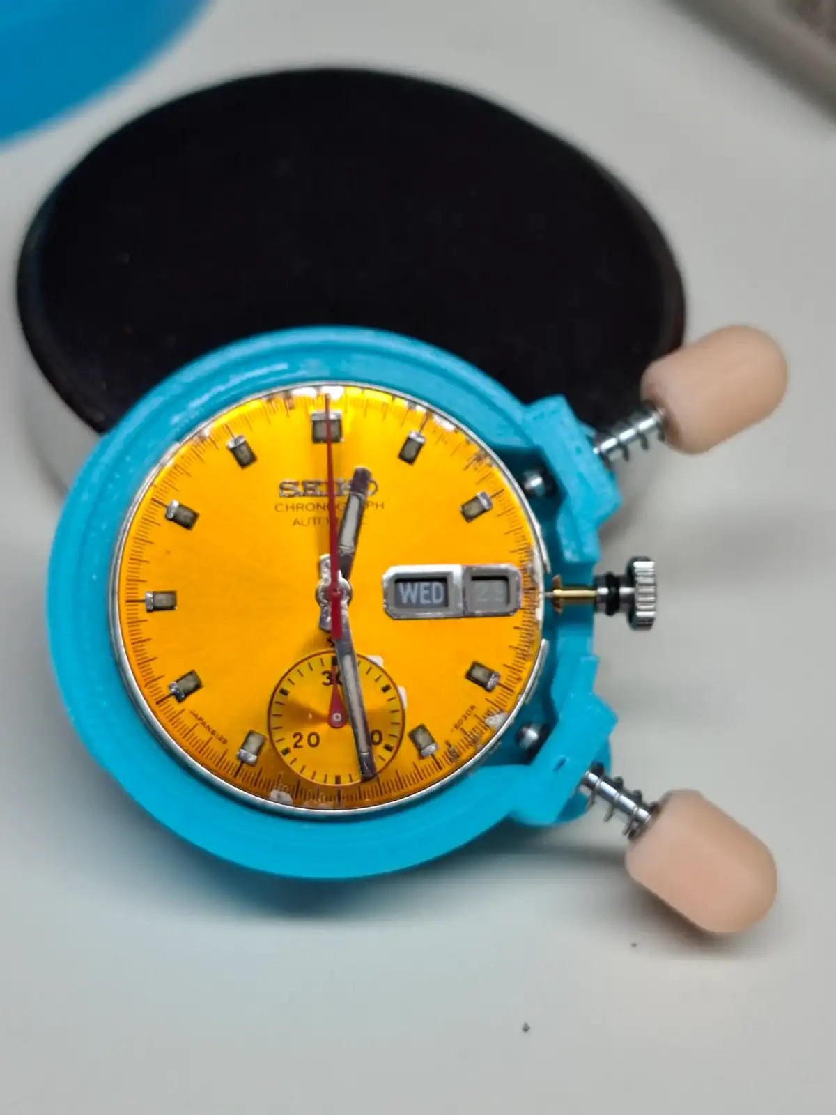

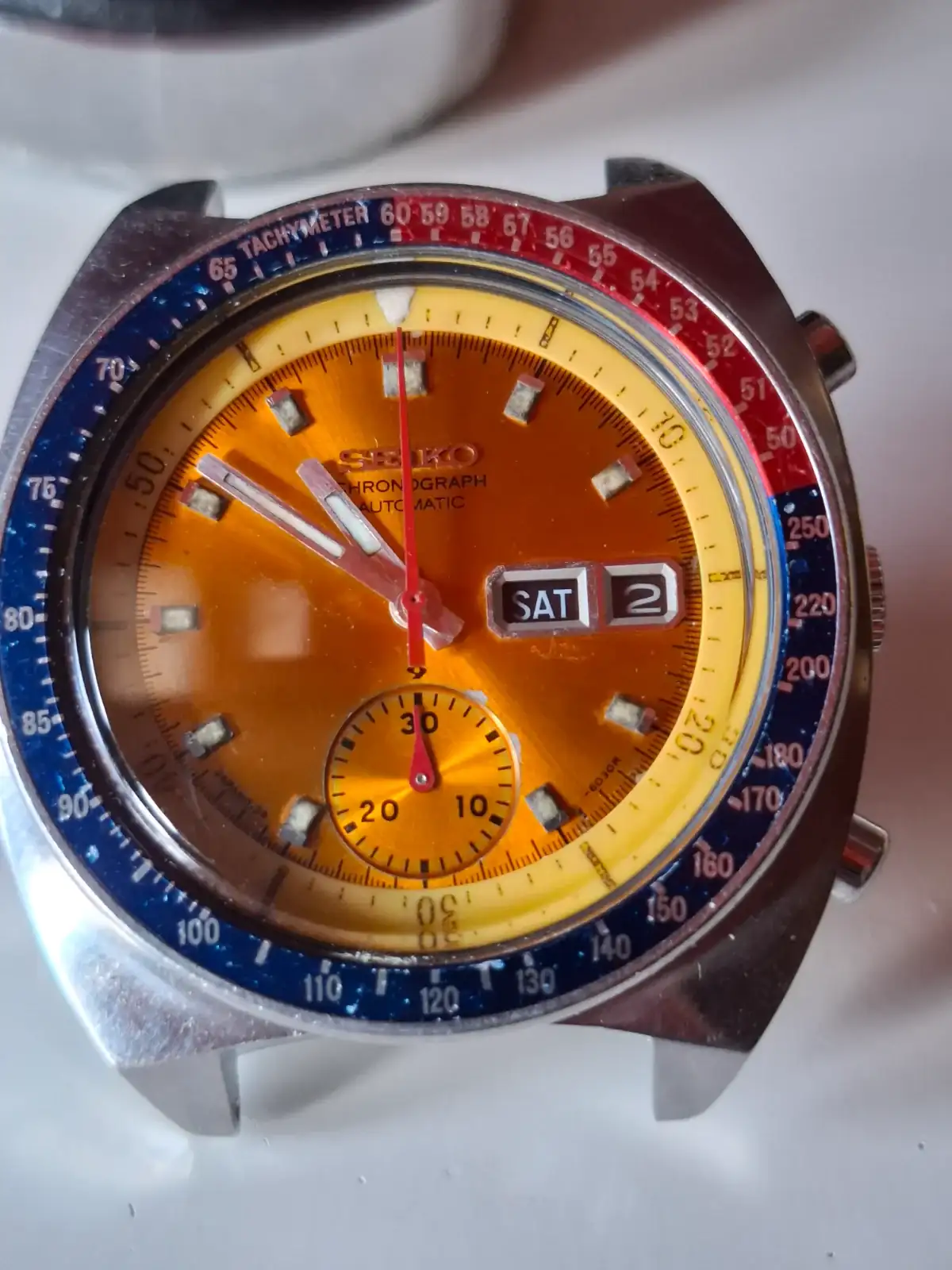

Buenas no me gusta corregir pero aprecio en la foto N*15 que parece ser que tienes la esfera descentrada. Si así fuera deberías corregir el centrado de la esfera. Quizás algún golpe desplazó lateralmente las patillas de la esfera. Es mi consejo. Un saludo.
Reacciones: gojisa
Lo revisare y al reves siempre se agradece las corecciones .
Si que es verdad que enderece algo las patillas y lo vi centrado, pero lo revisare.
Gracias por el avíso.

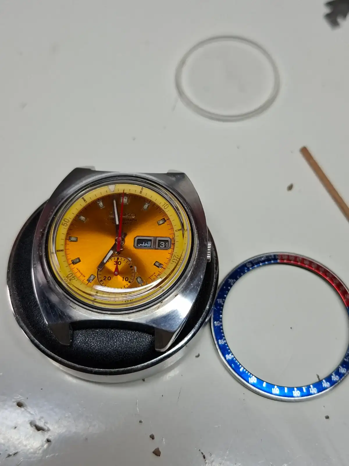

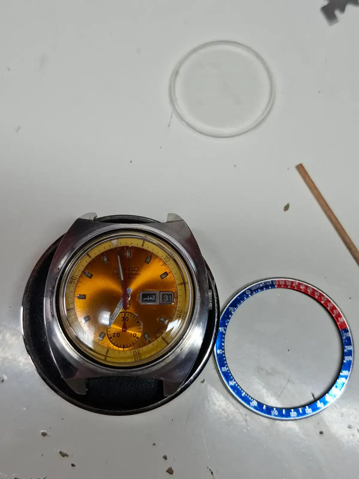

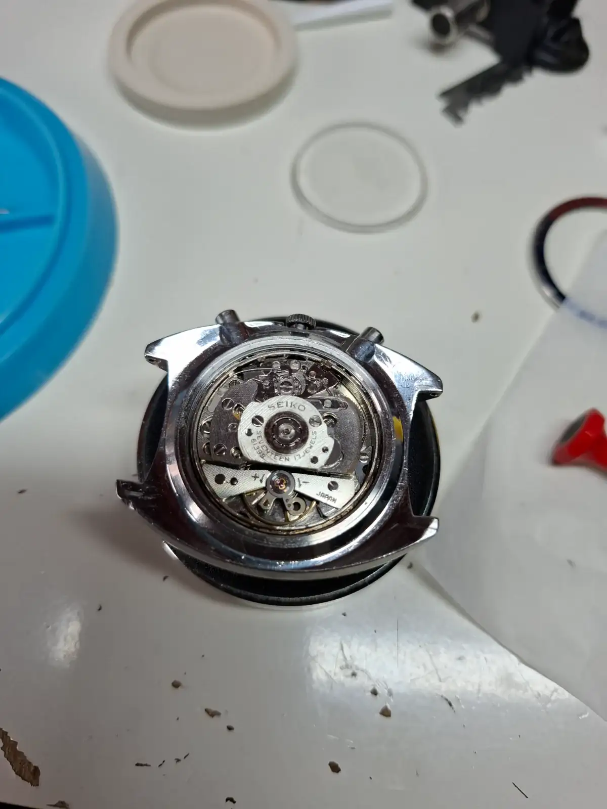

Aquí estoy otra vez, terminando el proceso.

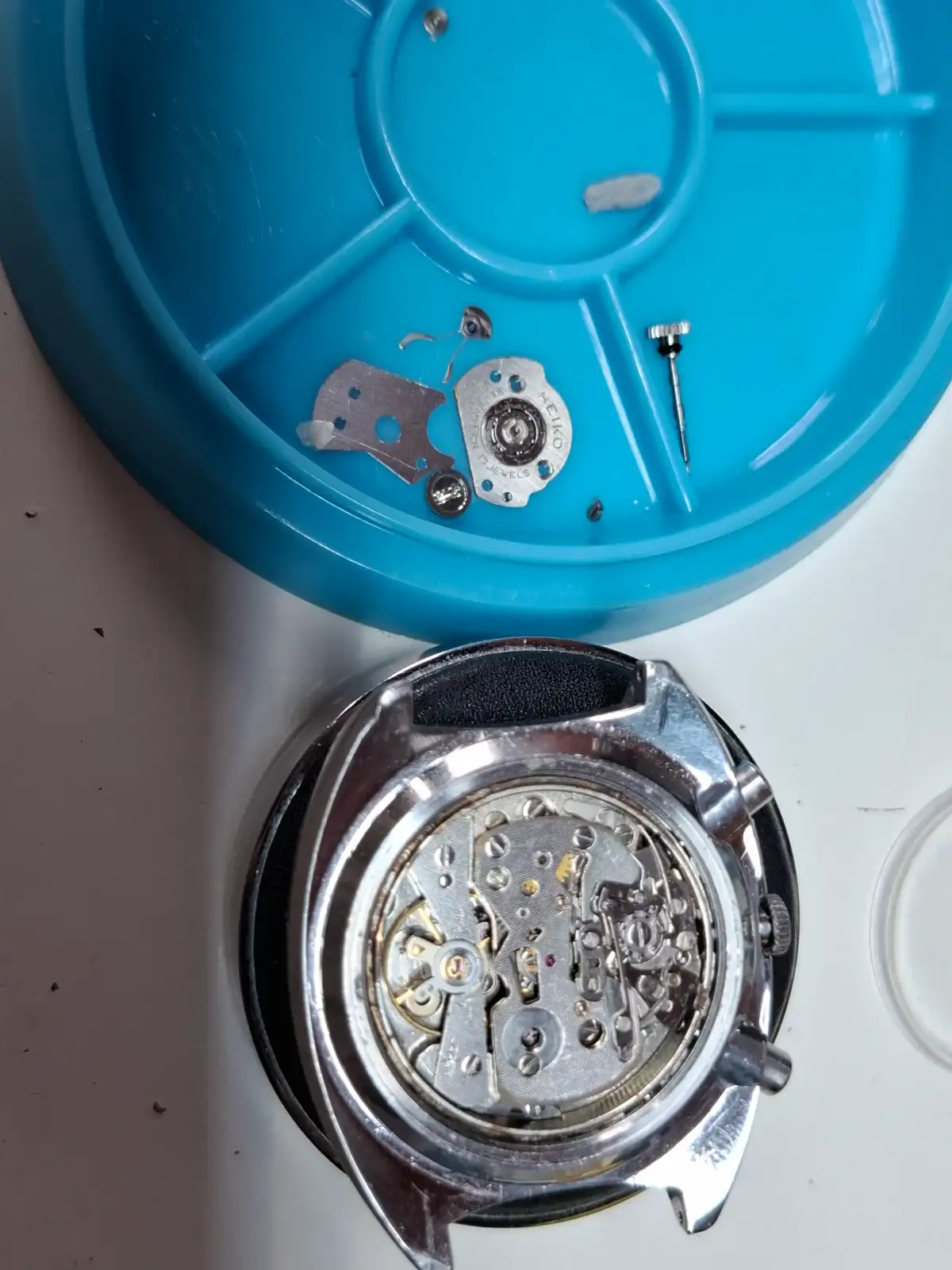

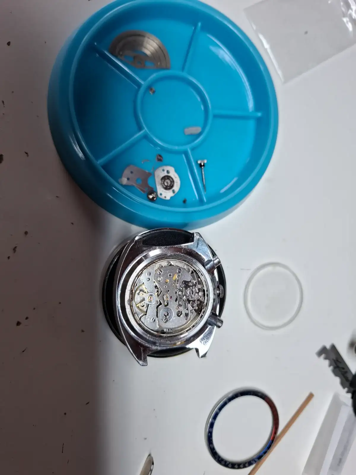

Al final he cambiado el cristal, la verdad es que no era el adecuado y estaba en muy malas condiciones.
He terminado de montar el automático y juntas.

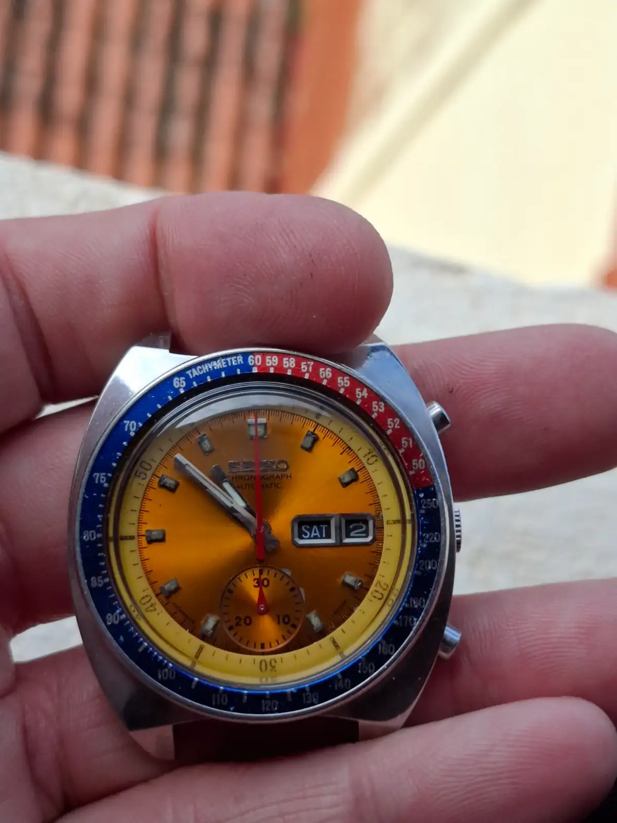

Así queda a falta de correa, pero lo doy por terminado.
Gracias a todos los que habéis mirado, ayudado y corregido.(trinquete, centre un poco las patillas del dial, después de tu comentario)

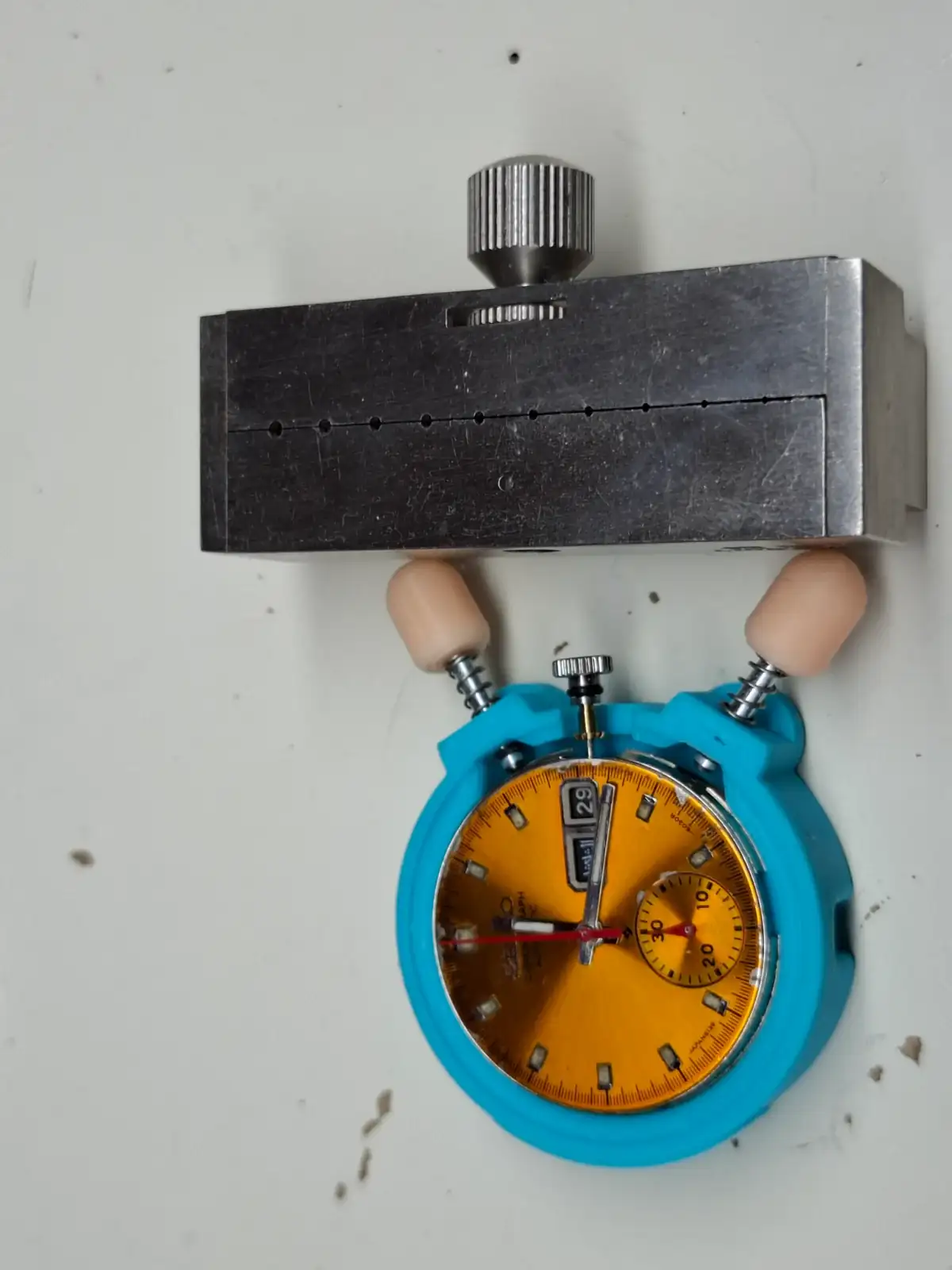

Enhorabuena compañero.
Te ha quedado una unidad muy decente.

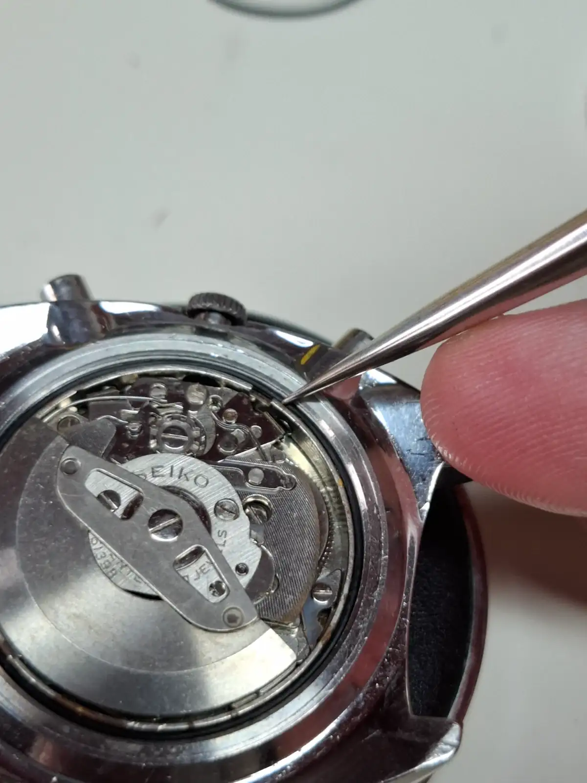

Qué tal va ese portamáquinas vta??
Es cómodo para clavar las agujas?
Yo tengo un s500 original de Seiko, pero la 6139/8 queda un pelín levantada, así que tengo que sujetar muy bien el portamáquinas y el reset antes de clavar.
Reacciones: gojisa y nac246
Buenas gojisa , me dió esa impresión, pero también podría haber sido por la perspectiva de la foto. Por todo lo demás, Te felicito. Un saludo.
Reacciones: gojisa y espiral

Lo primero gracias por mirar,
La verdad es que a mi me funciona bien, hay que quitar la masa basculantey automatico de carga , ya que si no pega en el soporte , además lleva un pequeño tornillo central, para que haga tope contra el rubi central y así no forzarlo.
Lo utilizo, tanto con el holder de debajo del dial, como sin el,
Compre uno primero en ebay que no encaba bien, pero este si que funciona perfecto.
