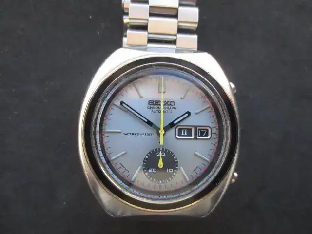

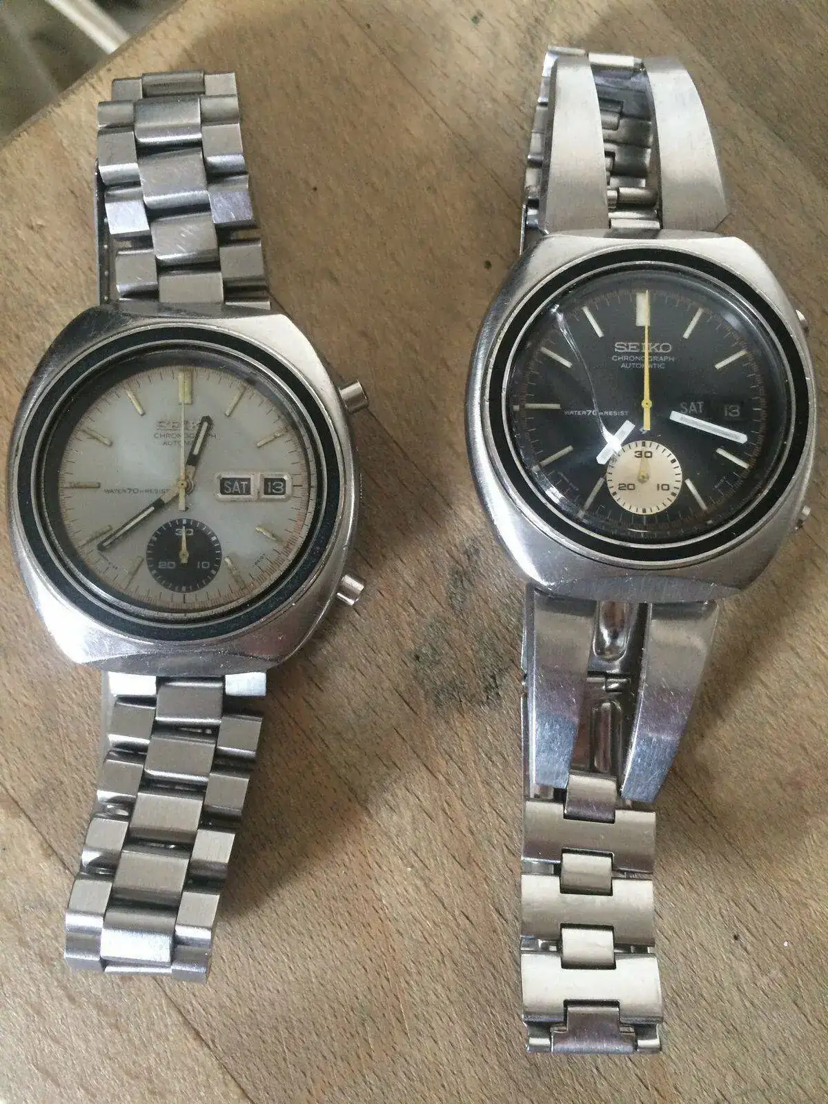

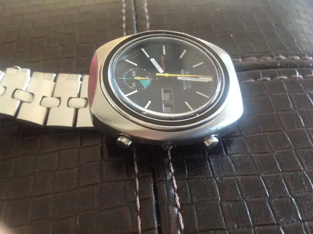

Otro modelo de larga tirada que pese a ello, no hubieron más que dos versiones de dial. El blanco fue el otro color.
6139-8002
Made in Japan, acero inoxidable, cristal mineral endurecido (hardlex).
Dial lacado, firmado water 70m resist y chronograph automatic agujas e índices con material luminiscente.
Armis macizo Stelux, con cierre firmado Seiko
Medidas:
Ancho, 40 mm.
Largo, 44 mm.
Alto, 15 mm.
Distancia entre asas, 19 mm.
Calibre Seiko 6139b. Cronógrafo automático sistema rueda de pilares, contador para 30min. 17 rubís y 21600 a/h.
(Versión exportación)

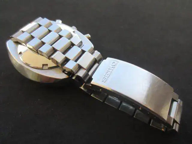

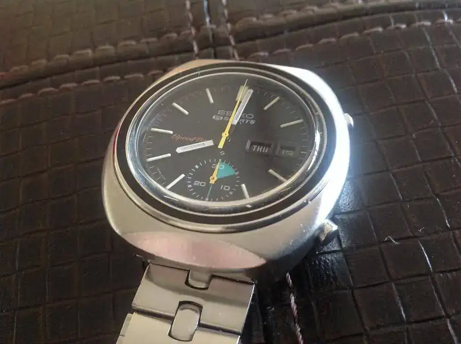

Otro de los incondicionales dentro de los 6139. Conocido como helmet por la forma de su caja es otro modelo básico en una colección.
Sobre los armis este sería el fishbone z050s:
Y este con un Stelux:
6139-8002
Medidas:
Ancho, 40 mm.
Largo, 44 mm.
Alto, 15 mm.
Otra versión donde la caja adopta un curioso rebaje en la zona de las asas. Versiones tanto internacionales como JDM se comerzializaron.
Sobre los diales Speed-Timer.....no creo que hayan muchos tan bonitos como este:
Quizás no se aprecie el color morado metalizado que tiene, realmente difícil de plasmar en una fotografía. En vivo es sensacional.
También Stelux vistió estos relojes en su variante internacional con un modelo macizo, de una calidad propia y ya visto en otros modelos de la misma firma. La versión JDM lleva uno algo más "flojo" pero a imaginación y personalidad no le ganan.
6139-8010
Made in Japan, acero inoxidable con tratamiento PVD, cristal mineral endurecido (hardlex).
Dial mate, firmado 5SPORTS Speed-Timer, agujas e índices con material luminiscente.
Armis de chapa doblada con tratamiento PVD y cierre firmado 5SPORTS Speed-Timer.
Medidas:
Ancho, 42 mm.
Largo, 41 mm.
Alto, 14 mm.
Distancia entre asas, 18 mm.
Calibre Seiko 6139b. Cronógrafo automático sistema rueda de pilares, contador para 30min. 21 rubís y 21600 a/h.
(Versión exclusiva para el mercado japonés. Armis talla única para medida de 175 mm. Movimiento dotado de 4 rubís más, frente a la versión standard de 6139b)
Curioso modelo JDM el cual tanto la caja como el armis van recubiertos de PVD. La verdad el acabado es bastante bueno, a pesar de los años que tienen de uso, la mayoría las cajas se ven muy enteras. Se comercializaron solo dos versiones, la dorada de dial, más complicada de ver.
6139-8020
Made in Japan, acero inoxidable y cristal acrílico.
Dial lacado bicolor, firmado chronograph automatic, agujas e índices con material luminiscente.
Armis de chapa doblada con cierre firmado Seiko.
Medidas:
Ancho, 40 mm.
Largo, 42 mm.
Caja alto, 14 mm.
Distancia entre asas, 20mm.
(versión exportación)
Modelo fácil de reconocer gracias a esta versión de armis tipo racing. Tres colores de dial y todos modelos internacionales, no existen versiones JDM. Otro modelo con cristal acrílico.

6139-8040
Dial bi-tono lacado, firmado 5SPORTS Speed-Timer, agujas e índices sin material luminiscente, (propio de algunas variantes del mercado japonés).
Armis de chapa doblada con cierre firmado 5SPORTS Speed-Timer.
Medidas:
Ancho, 39 mm.
Largo, 42,5 mm.
Alto, 14mm.
(Versión exclusiva para el mercado japonés. Movimiento dotado de 4 rubís más, frente a la versión standard de 6139b)
Otra variante del mercado japonés. Un modelo de nuevo bastante pequeño en su diámetro de caja.
Tiene la particularidad que el armis no tiene un tamaño muy acorde a las muñecas occidentales, por tanto no vá muy holgado. Si tienes una muñeca de 175mm en adelante, aparte que el reloj parecerá una peca, no podrás utilizar este armis.
