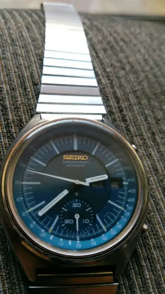

Acabo de hacerme de un seiko 6139-7070 y estoy encantado con el,aunque se nota el paso de los años en el,mantiene bien la hora aunque los pulsadores del crono están atascados debido a la suciedad supongo, y el cristal hardlex esta bastante rayado, estoy pensando en cambiárselo, pero no consigo encontrarlo, si alguien sabe donde encontrar alguno me seria de mucha utilidad, gracias por todo y un saludo.

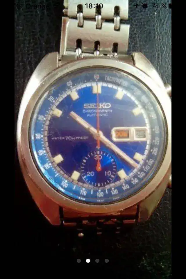

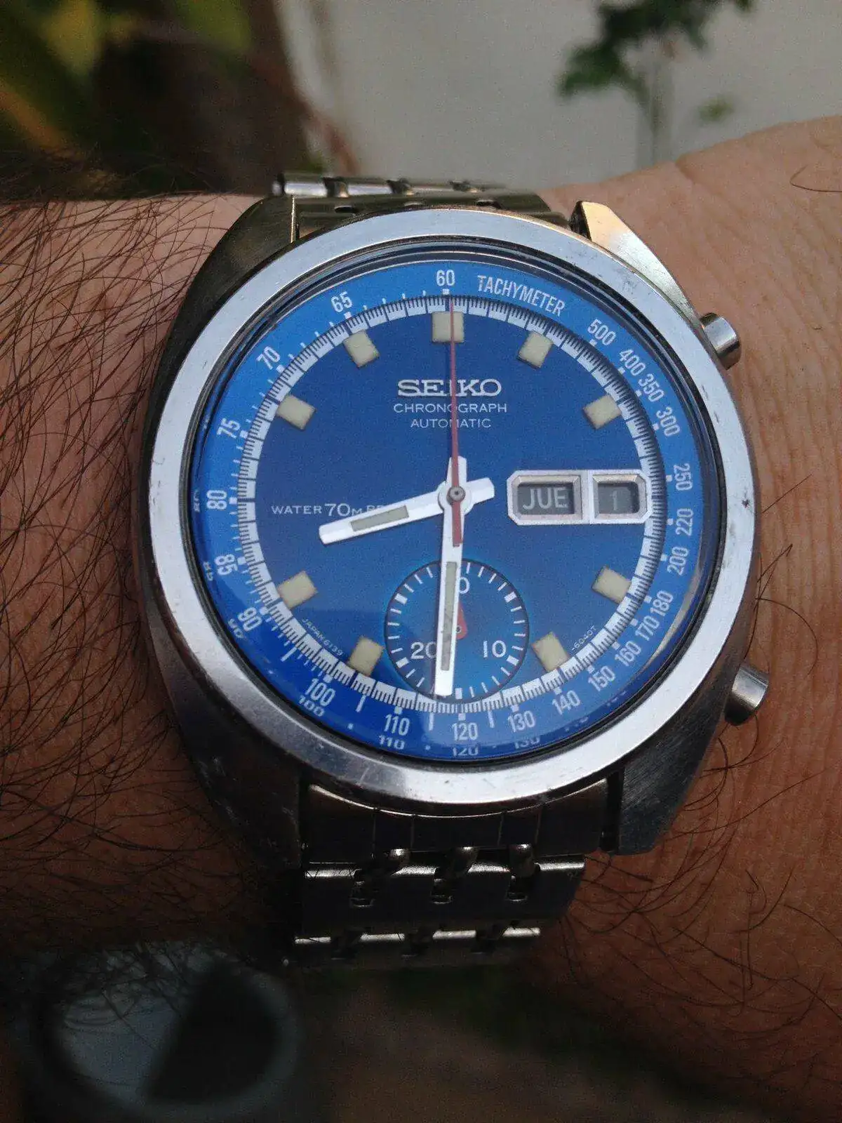

Un "hermano" del tuyo:
El antes y después

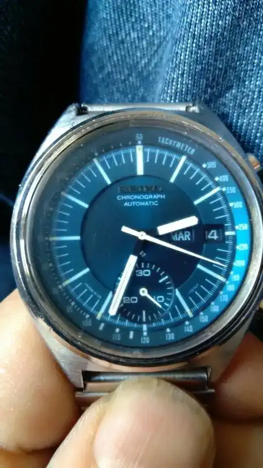

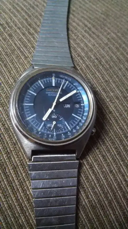

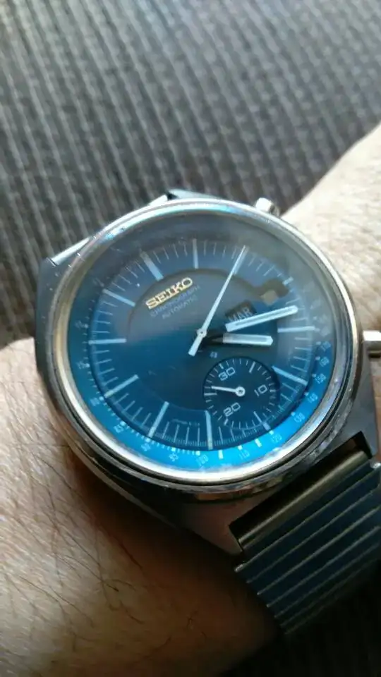

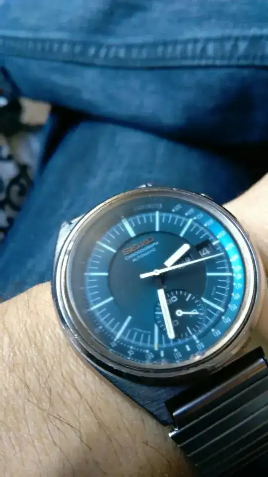

Bueno pues la impaciencia me a podido y me puesto manos a la obra, lija de 1200 y de 2000,pulimiento y a frotar, y como bien dijo el compañero a cogido brillo, gracias por tus consejos y animo a los compañeros a probarlo, unas malas fotos del antes y el después, un saludo.
Eso se ha quedado nuevo
Enhorabuena!!
Ha quedado estupendo.

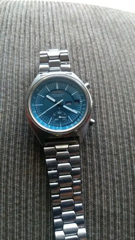

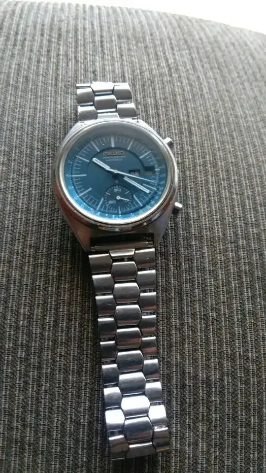

Buenos días compañeros, como encontrar un armis original va a ser casi imposible, (si algún compañero sabe de alguno lo agradecería eternamente), le e puesto este que a mi parecer le quéda mejor, tiene un aire más setentero, se aceptan sugerencias, un saludo.
Muy bonito ese clásico, no le queda mal ese armis.
