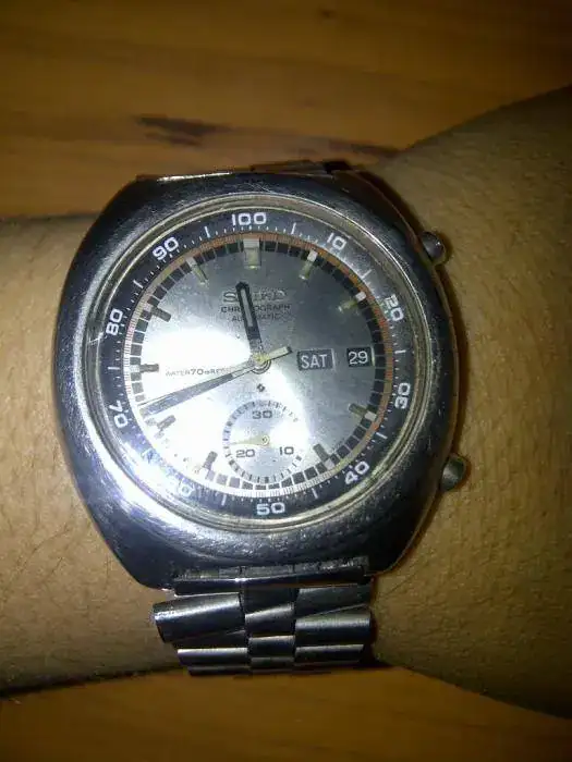

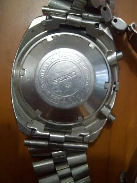

Acabo de adquirir este Seiko 6139 7002 que al parecer es de los 70's, está tan bien conservado que pareciera de años recientes, es más, supe que era de esos años recién después de adquirirlo, aún tiene el armis original.
Espero me puedan ayudar con algo de historia de este crono ya que por aportaciones de foreros, al parecer es el primer calibre automatico con crono a la venta.
Saludos,
FRANK.

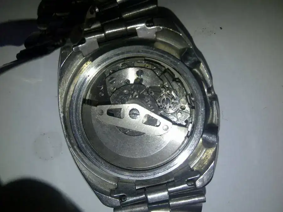

Hola amigo, yo tengo uno similar al tuyo y me pasa lo mismo,a pesar de una limpieza reciente, sigue en el relojero a la espera de una maquina de repuesto.
Si el reloj se para nada mas dejarlo en reposo, tiene la rda de carga y la uña de carga desgastadas o rotas, al no funcionar estos componentes bien el reloj no carga la cuerda suficiente, es un reloj que carga la cuerda con el movimiento de la muñeca, no carga suficiente y no posee reserva de marcha.
Importante No se puede dar cuerda manual.
No es averia grave, pongase en contacto con su relojero y se lo solucionara en poco tiempo.
Puede ocurrir tambien que la rda y uña de carga esten bien y lo que este gastado sea el rodamiento del automatico, igualmente sencillo de sustituir. No quiero pensar que el muelle real este partido, a veces se limpian los movimientos de los relojes con isopropilico y este liquido produce la rotura de cuerdas. De todas formas no es operacion complicada, ese reloj merce la pena reparase.
La verdad no sé qué pueda ser, le hicieron una limpieza y el relojero dice que todas la ruedas o engranajes están ok y no muestran desgaste y bueno, hicimos la prueba de darle cuerda, moverlo un rato y efectivamente el reloj en la mesa, se mueve y mueve y no deja de moverse peeeerooooo, cuando lo tengo en la muñeca, hay un momento en que subo el brazo a ver la hora y el segundero está detenido, me lo saco, le doy movimiento, lo dejo en la mesa y no deja de moverse... quizás sea un problema de cuando está en posición vertical, la verdad que no sé...
