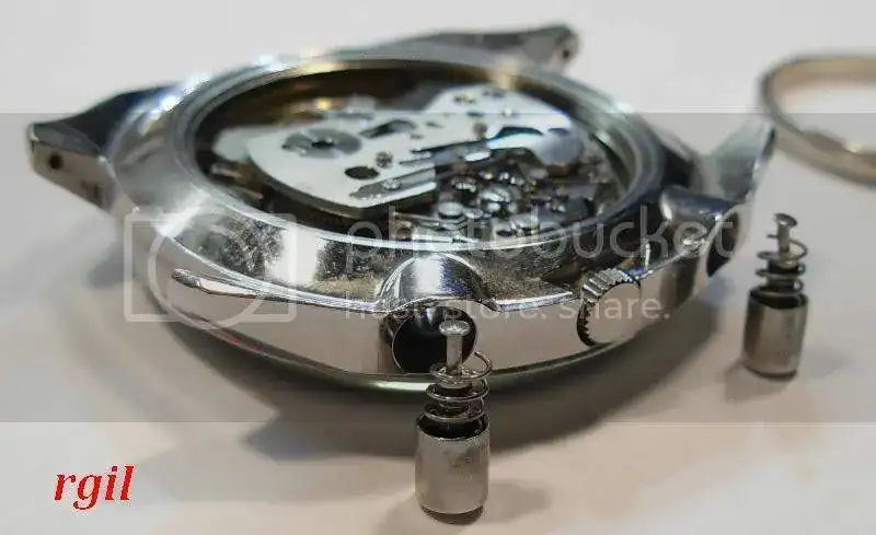

Un pulsations muy bonito, tengo uno que no me pongo mucho. Uno de los pulsadores se queda agarrotado (hacia dentro si lo pulsas)
¿¿sabeis si tengo que cambiar todo el pulsador o con cambiar las juntas sería suficiente??

Gracias por el cometario y vamos por partes y esto tomalo con pinzas ya que no soy experto, solo alguien que tuvo ganas de hacerlo .
En mi caso, tambien estaban duros, lo que hice fue desarmar todo, o sea, saque la tapa, despues la tija y corona, aro de retencion y pulsadores, despues la maquina, todo en ese orden,a los pulsadores con el uso se les dobla el perno guia, en mi caso estaban torcidos pero no demasiado, revise el resorte de accionamiento, limpie con cuidado toda la caja, en un lugar de venta de cosas de relojeria me recomendaron un aceite liviano lubricante, con mucho cuidado y en poca cantidad, lubrique el pulsador.
Cuando arme estos funcionaban correctamente. Igual pude conseguir un par de pulsadores de repuesto que pienso enderezar y poner en cualquier momento.

He encontrado esta foto,te refieres a la parte interna del pulsador que se ve como doblado??, enderezarlo suena peligroso, se puede partir no???
Estimado feel, justo en el pusador derecho se parecia como esta torcido, en el sector de Taller de relojeria, abri un post para sacarme la duda, por desgracia solo ha respondido una persona, pero ha sido de gran ayuda.
Debajo dejo su respuesta y link a mi hilo creado hace unas semanas.
Saludos y a tu disposicion para cualquier cosa.
Respuesta:
Buenas LeonDegrel, Si están bastante doblados te conviene enderezarlos... El tope final de los pulsadores para seiko cal. 6138/6139 se sostiene de la bata interna hecha con la intención de sujetar centrado el calibre a la caja y mantener los pulsadores en su alojamiento. Si están muy doblados, corres el peligro de que al presionarlos no se guíen correctamente (rozando) por el tubo y el muelle no pueda nuevamente expulsarlos. Con el tiempo y uso, el terminal de los pulsadores se va doblando por la presión contra palancas de marcha/stop y acaban junto con la suciedad de quedarse bloqueados hacia adentro inhabilitando la función del chrono. La forma correcta (así lo hago yo...) es sujetar con el torno y una pinza de la dimensión a la cabeza del pulsador, y con un punzón hecho en madera golpear suavemente para enderezarlo lo más posible... cuanto más derecho lo pongas más transmitirá el esfuerzo en su lugar y más tiempo te durará sin rectificarlo... He cambiado unos cuantos que por no realizar el mantenimiento estaban realmente mal y comprometían el funcionamiento del chronograph.

pd: aun no me decido a hacerlo, ya que solo con limpieza y lubricacion funcionan correctamente.
