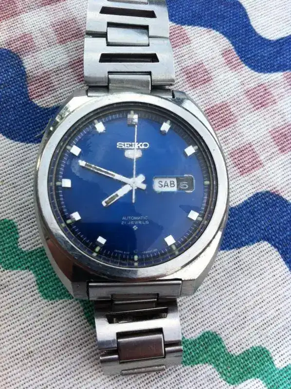

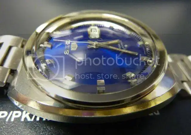

Buenos días foreros,
El otro día presenté aquí mi nuevo Seiko Sumo, del cual estoy encantado, y resulta que cuando se lo estaba enseñando a mi padre me dijo "anda, si yo también tenía un Seiko automático que me compré hará unos 40 años"...Así que después de buscar un poco, me mostró este que os pongo en fotos.
Me gustaría que alguno me contase algo sobre este reloj en particular; entiendo que será un reloj de gama normalita, pero ¿merece la pena llevarlo a una "puesta al día" a algún profesional (además de cambio de cristal, etc)? O sólo sería por el valor meramente sentimental ya que me resultaría "más caro el collar que el perro"...¿Algún relojero de confianza por la zona sur de Madrid (vivo en Leganés)? Pido disculpas por si esta última pregunta no fuera procedente en el foro...
Os dejo dos fotos del reloj en cuestión (espero que se vean, al menos en el título de este post he dejado la referencia al modelo)...Desde ya muchas gracias a todos.

Para mí si merece la pena una revisión , ese reloj es precioso a la luz del sol
Y los 6119 son muy buenos movimientos
Por cierto , ese cristal se puede pulir , yo lo hice

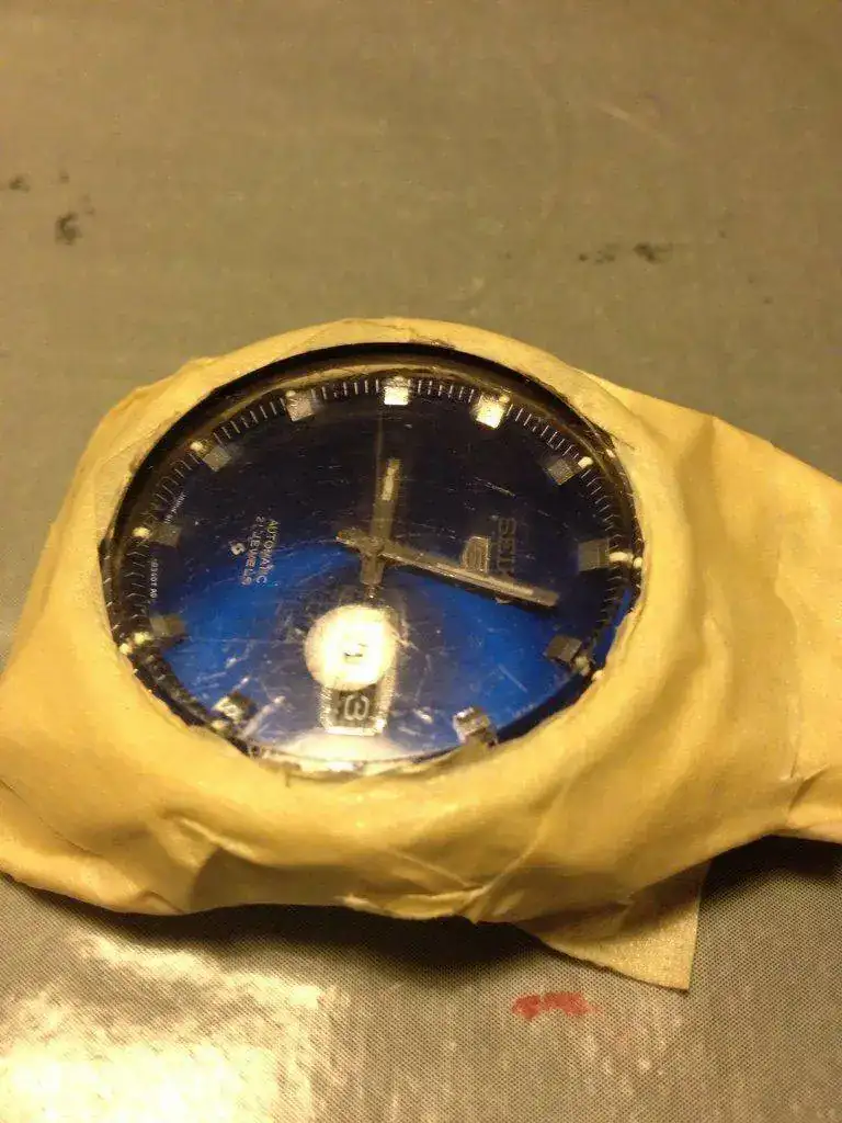

El mío antes de pulirlo (ya encintado):
Y después de pulido , su aspecto actual:
Para mí es uno de los 6119 más bonitos que tengo
Se ve todo original, solo sé que el movimiento empezó en el año 1970, creo que por lo que se vé es plexi, luego con un polywatch lo puedes dejar tú mismo nuevo ( si es que no etá muy dañado) una puesta apunto de este reloj no suele ser muy caro.
Si fuera mio yo lo llevaría, todo depende del valor sentimental que tu le quiereras dar.
El tuyo parece que es de marzo del 72( el número de serie es 23xxxx)

Ese modelo no tiene plexi, tiene cristal hardlex, el poliwatch no le hace ni cosquillas , pero se pule bien con dremell y lijas de 370-500-1000
Ok, pensaba que era plexi, gracias por la información, haré un intento en algún hardlex viejo para practicar, se utiliza por ese orden, 375-500-1000.?

Si en ese orden yo llevo pulidos 3, asegúrate que es hardlex primero. En el foro de vintages puse un post al respecto ... La que más yuyu da es la primera que es la que más come , si no tienes arañazos profundos , con la de 500 puede que te valga para empezar , al final la de 1000 ya lo deja suficientemente suave , y para rematar le das con un disco de fieltro

Compi Obaba, tienes un buen reloj, y es de tu padre, se merece que lo mimes!, los consejos que te dieron los compañeros son buenos y David es un crack puliendo cristales, si tienes paciencia puedes hacerlo tu mismo. Por cierto me extraña que no lleve la ventana del semanario, intenta que te ponga una el relojero, quedará mejor. Un saludo!

Ya me habéis convencido del todo...Lo voy a llevar a ver si se lo "resucitan" y así le hago un buen regalo, que seguro que le hace ilusión.

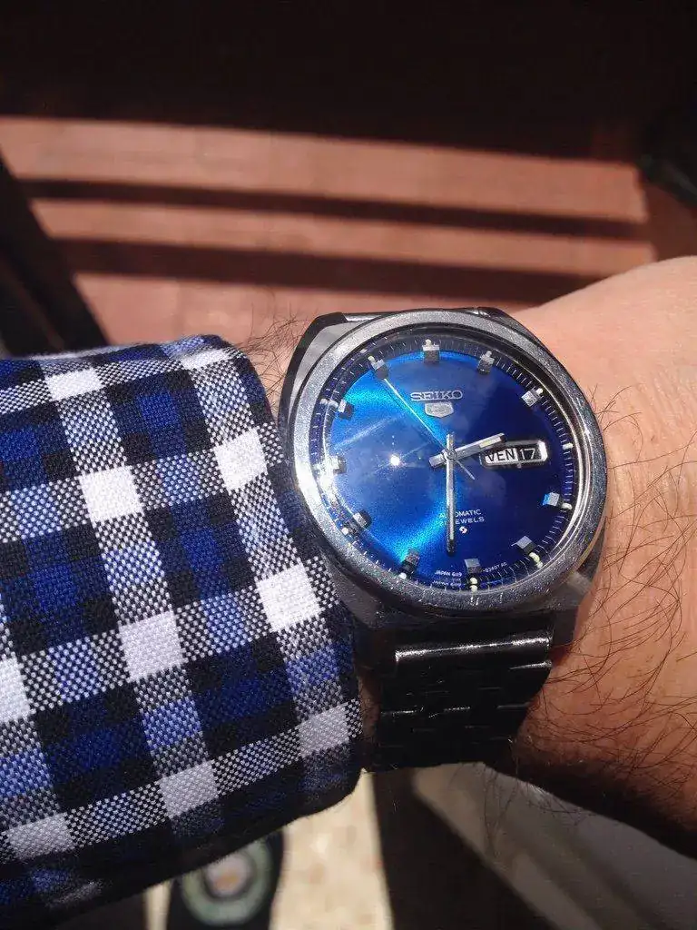

Tuve uno y ahora lo disfruta otro compañero
Una pieza estéticamente espléndida, más aun si cabe con su armis genuino
El cristal original de reemplazo Seiko lo puedes encontrar (referencia 330W16GN00)

Ojo con calentar en exceso el cristal que puede cascar.

Es hardlex; no plexy. Era el reloj que llevó muchos años mi padre. Cuando murió lo heredé...y lo destrocé. Empecé con la historia de las lijas y esas técnicas y yo que soy un manazas dejé el reloj irreconocible. Preferí deshacerme de él que verlo en el estado que quedó. Ahora llevo años buscando por ebay alguno (esfera blanca) que esté en un estado aceptable pero la verdad es que no estoy teniendo suerte. El hilo se abrió hace 10 meses e igual llego tarde y tu seiko ya está destrozado o impecable. Cuídalo. No sabes lo que me arrepiento de habérmelo cargado.

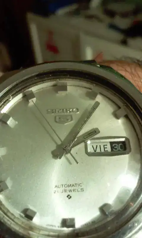

Buenas noches ,soy nuevo en el foro ,de hecho no me he presentado en condiciones ,lo haré en breve. Bueno al lio,yo tengo uno en blanco,y lo adquirí hace un par de meses,va fenomenal y tiene las agujas un poco sucias (tengo que limpiarlas un po quillo.El cristal lo deje bastante aceptable con lija de 350,600,1200,2000,3000.4000 ,luego con limpia vitrocerámicas y por último pulimento de rallados de coche.la lija a mano ,porque no eran muy profundos .haber si pongo fotos.un saludo a todos.fotos movil ultimas 17 340.webp
