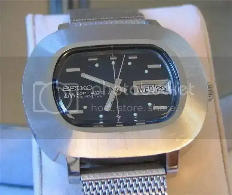

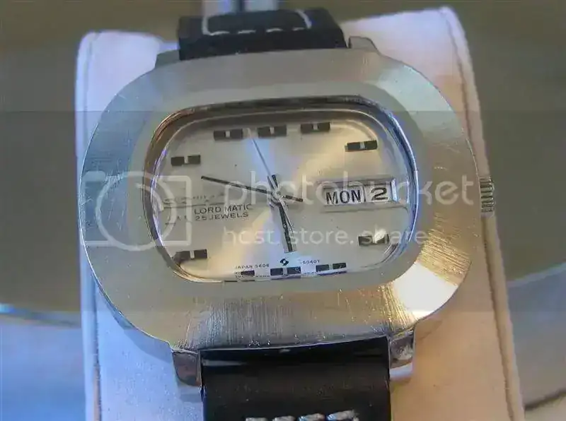

Es prácticamente igual que este:
El armis es de esterilla como este (la esfera negra no, la del mio es gris)

Hola, tienes localizado el cristal? porque no creo sea fácil encontrarlo. Te dejo una foto del mio , es NOS, y el calibre 5606-5070. Lo que me extraña es que el mio pone 23 y el tuyo 25 rubis, siendo el mismo calibre (la segunda parte de la numeración indica la caja).

El mío es el de arriba que está rayado. Los otros son fotos prestadas de internet. El mio tiene 23 rubíes y los otros 25, asi que mismo calibre, mismos rubíes.
