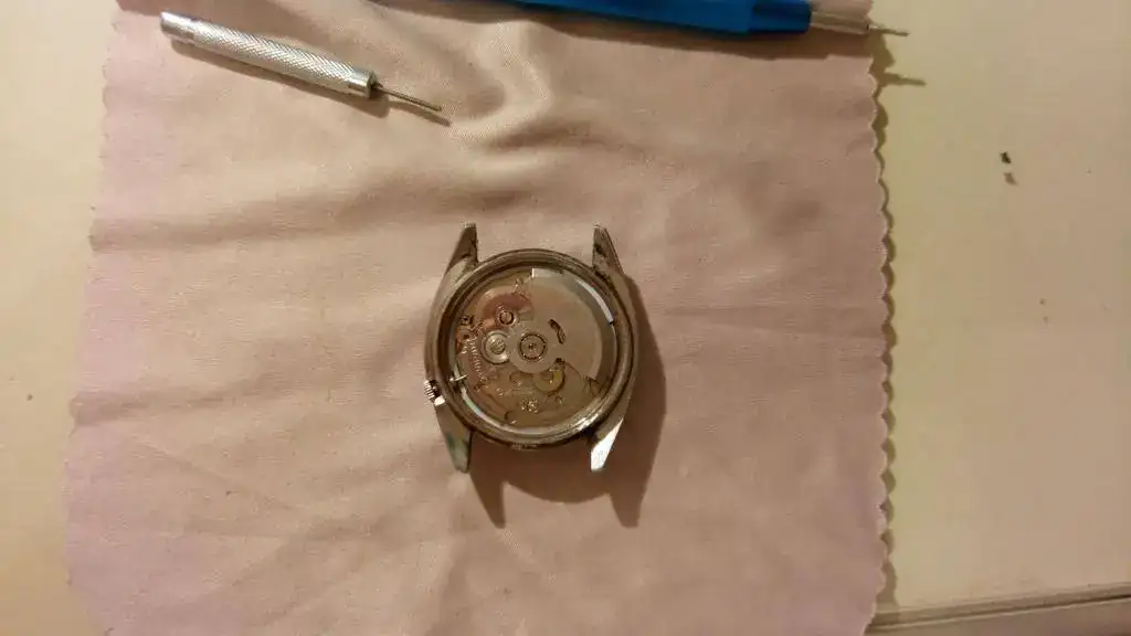

Muy buenas. Me acabo de presentar y quería comentar una duda que tengo, de la cual me he informado, pero que no queda claro del todo. Es un seiko 5 automatico que era de mi padre. Tiene la esfera ajada y el dial medio comido, y quería poder cambiar la esfera por lo menos.
Al abrirlo, se puede ver una camisa de plástico gris que sale sin problema y un marco blanco de plástico que esta roto por un tramo que no se si pertenece al dial. El tema es que no puedo sacar el movimiento porque no encuentro ni el tornillo ni el hueco para presionar. He leído que para sacar la tija tiene que estar en posición de cerrado y que al tirar de ella sale un pieza pequeña por abajo. Eso lo veo, pero no se como hay que presionar para que quede liberada. Si alguien sabe como va, se agradece. Os adjunto una foto. P_20171003_001557.webp

Pues eso, con mucho cuidado oprimes la plaquita que sale hacia abajo, tirando a la vez de la corona para sacar la tija.
El caso es que hay que hacerlo con mucho cuidado, porque si aplicas demasiada fuerza se descoloca la pieza de sujeción y entonces la tija entra pero no se engancha y se queda suelta.
Es una operación fácil de hacer pero hay que cogerle el punto a la fuerza necesaria. Te lo digo por experiencia.
De todas maneras si la cagas un relojero te lo arregla por poco dinero.
Una vez extraída la tija, sabes sacar la esfera? Y antes las agujas? Tienes repuesto para la esfera?
