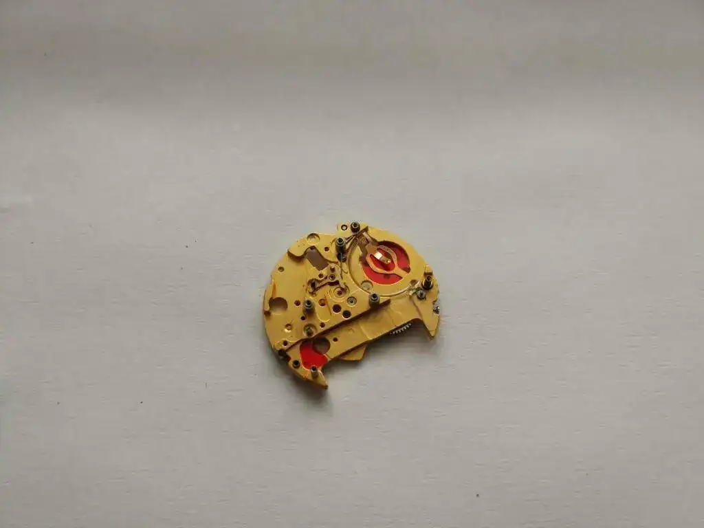

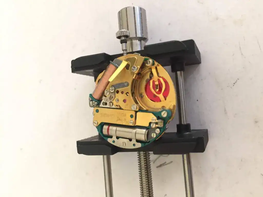

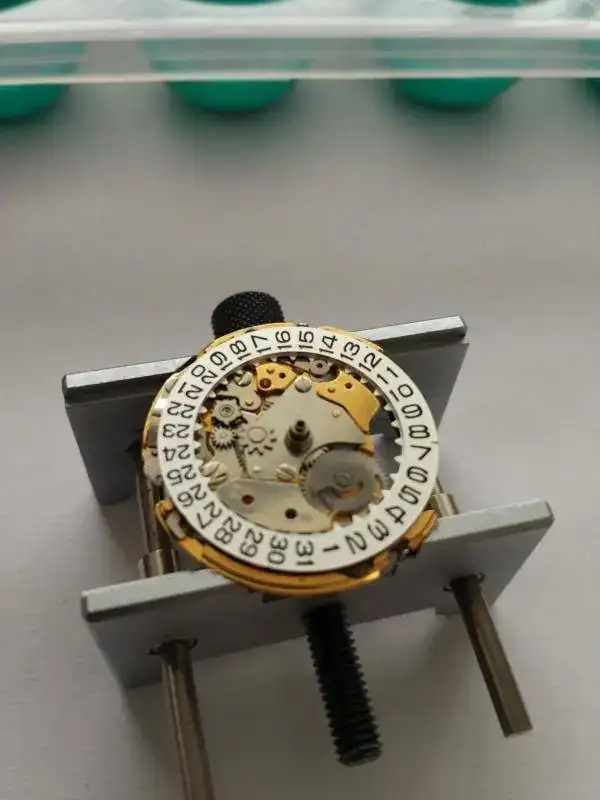

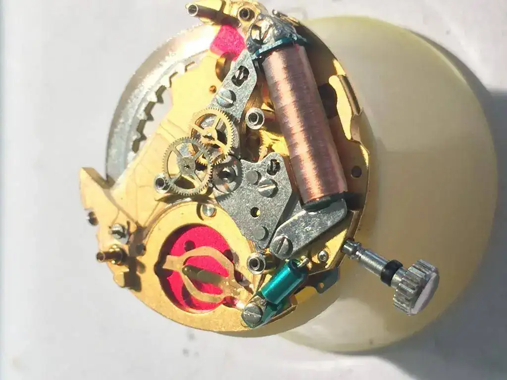

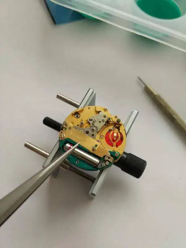

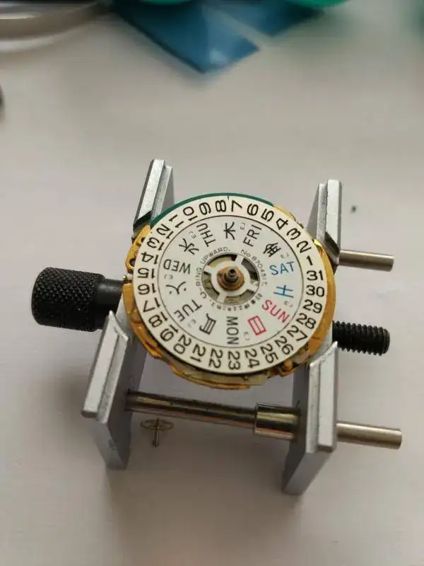

Hola a todos!!!
Quería hacer una pregunta sobre este gran calibre Seiko 3863A, es un calibre un poco viejo. Encontré en internet un reloj con este calibre y que estéticamente está perfecto, lleva este calibre y lo compré con la intención de repararlo. Tal vez haya entre los que lean este hilo algún especialista que me pueda orientar, dado qeu en los calibres de cuarzo antiguos, no soy ningún erudito, al contrario. Yo me tengo más fe y también experiencia en los relojes mecánicos. :D
Lo cierto es que le cambié el circuito, le cambié la bobina y todavía no lo logro hacer funcionar. Me estoy volviendo loco........Alguien podrá ayudarme?
Dejo algunas fotos para que vean el calibre. Gracias a todos!!!!

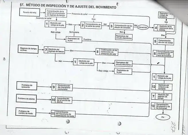

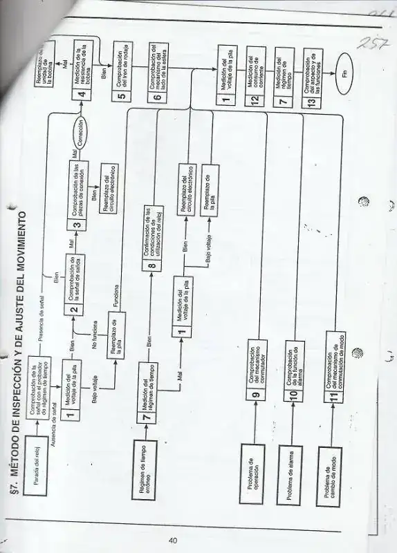

La reparación y mantenimiento de los relojes de cuarzo, hay que ir descartando las posibles averías, electrónicas o mecánicas.
1º El reloj no funciona, comprobar voltaje y carga de la pila.
2º Comprobar consumo.
3º Comprobar salida de impulsos del circuitos a bobina.
4º Comprobar resistencia de bobina.
5º Comprobar aislamiento de bobina.
6º Limpiar revisar y engrasar el mecanismo.
7º Habiendo llegado ha este punto y sigue sin girar las agujas, o estás giran en sentido contrario, nos encontramos con una avería inusual, cambiar estator.

Buenos dias.
Con el circuito cambiado, asi como la bobina, y asumiendo que los repuestos funcionan, poco queda que probar.
Yo, miraria el rotor. En una ocasion, compre un reloj en un mercadillo, que me volvio loco, hasta que me di cuenta que el rotor, habia perdido el iman circular que lo rodeaba. Este iman es un compuesto magnetico pulverizado, que con la humedad se desmenuzo.
saca el rotor y comprueba simplemente acercando las pinzas o un destornillador, que esta imantado y entero.
En caso afirmativo, a descartar. Monta el rodaje y la bobina, SIN EL CIRCUITO, y aplicale los impulsos que puedes sacar de la bobina de un despertador chino de 2 euros. Si el rodaje cobra vida, mal circuito. Si no, mal bobina o rodaje.
Ya nos dices.
Ver el archivos adjunto 760141
Muchas gracias compañero 6aly por tan valioso aporte, yo con tu permiso me lo he descagado y lo archivo con toda mi literatura.
