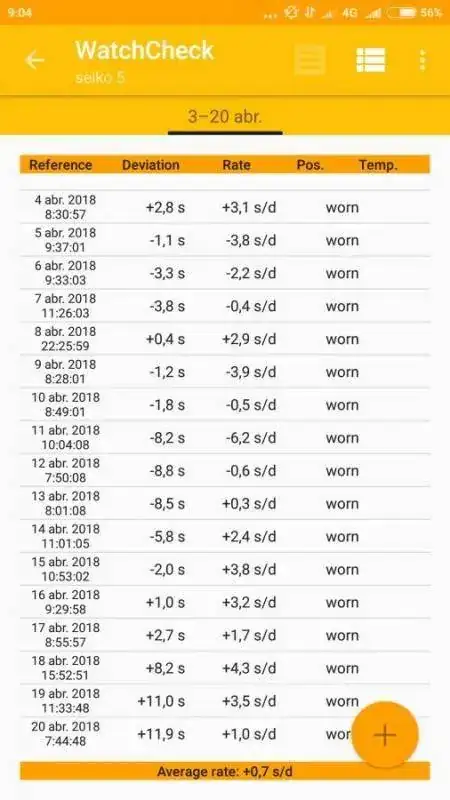

Pero en cuanto a mi experiencia personal, lo único que os puedo decir es que me compré un military en versión K y su exactitud es asombrosa, con variaciones de menos de 1 minuto AL MES, y a veces inferiores a medio minuto, por ejemplo:
