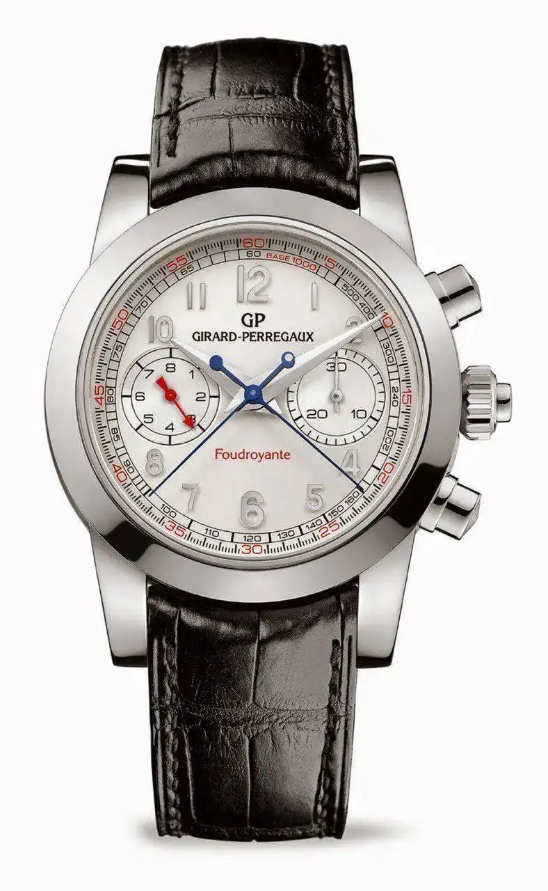

por ejemplo tenemos el Girard Perregaux Foudroyante Rattrapante que tiene un costo de $15.000 dólares americanos además de un nombre que parece trabalenguas.

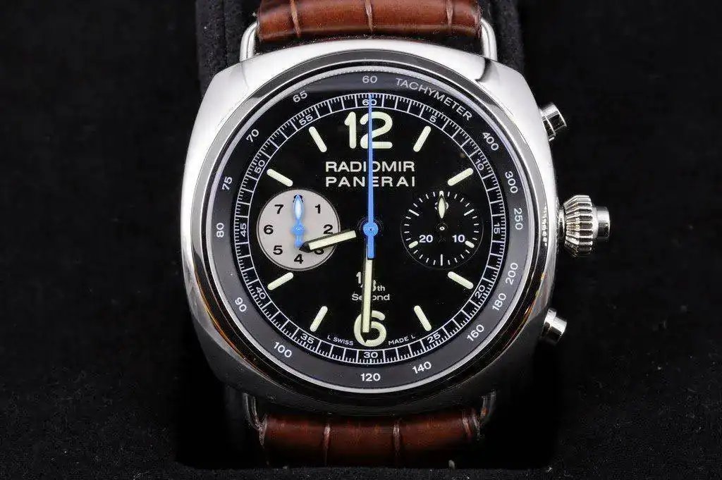

Otra opción la encontramos en el Panerai PAM 246, un radiomir con una personalidad ¡efervescente!

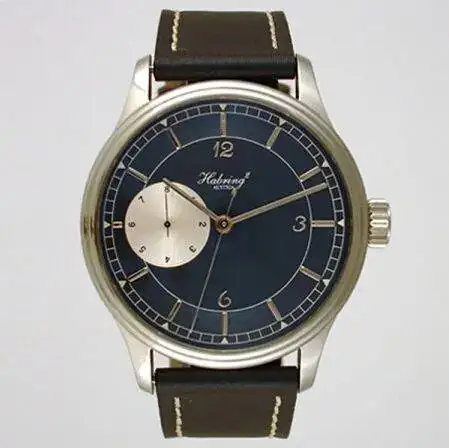

O si prefieres algo más sencillo, sobrio y a menor costo, la manufactura Austríaca Habring2 cuenta con un modelo foudroyante que se encuentra por alrededor de los $5000 dólares americanos.

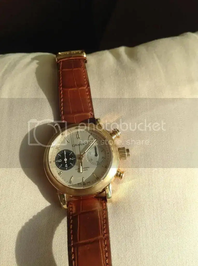

Yo tengo este Graham,Mod,Chrono 2 LIAS del 2005,del cual tengo un video del funcionamiento,curioso pues cuenta octavos de segundo,este modelo lleva la rueda de pilares vista entre las 11/12

El de Habring no es exactamente lo mismo que los otros dos...
El GP y el Graham (al igual que el Hublot Foudroyante del que se hicieron algunas ediciones especiales como el Big Bang Ayrton Senna) comparten calibre: un cronógrafo que creo que está elaborado por Jaquet (nada que ver con Jaquet Droz).
Este cronógrafo pone en marcha un segundo contador de tiempo (el cronógrafo) que mide los octavos de segundo en la subesfera. Son octavos de segundo lo que mide porque el movimiento va a 28.800vph. Por tanto, a 8 vibraciones por segundo...que es la precisión que se le puede pedir al contador foudroyante.

Aquí dejo una foto del mío, parecido al de uno de los compañeros... 😉
