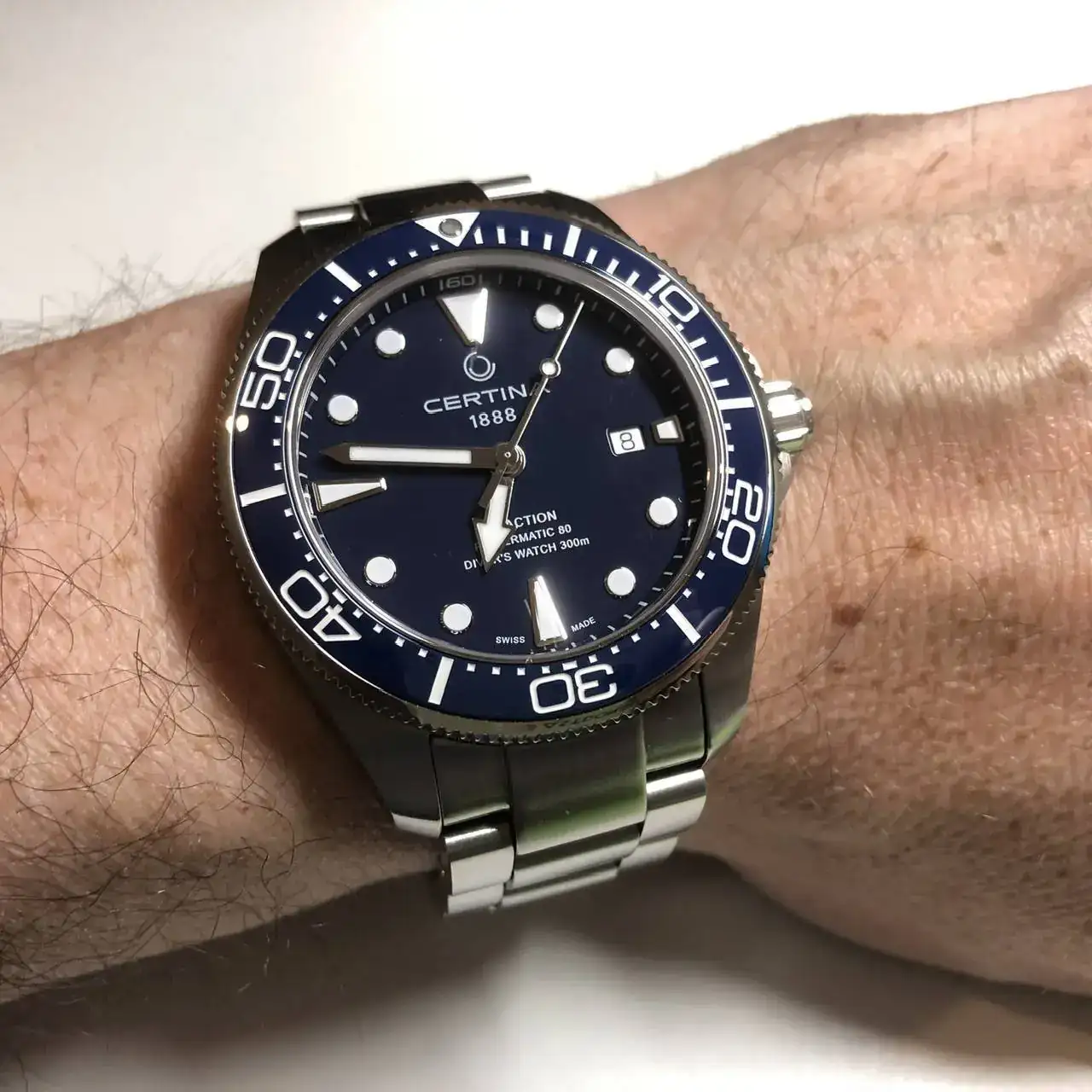

Siendo los dos buenos relojes…
En su momento me daban miedo los 43mm de caja, pero es muy “llevable”, y el brazalete es de lo mejorcito.

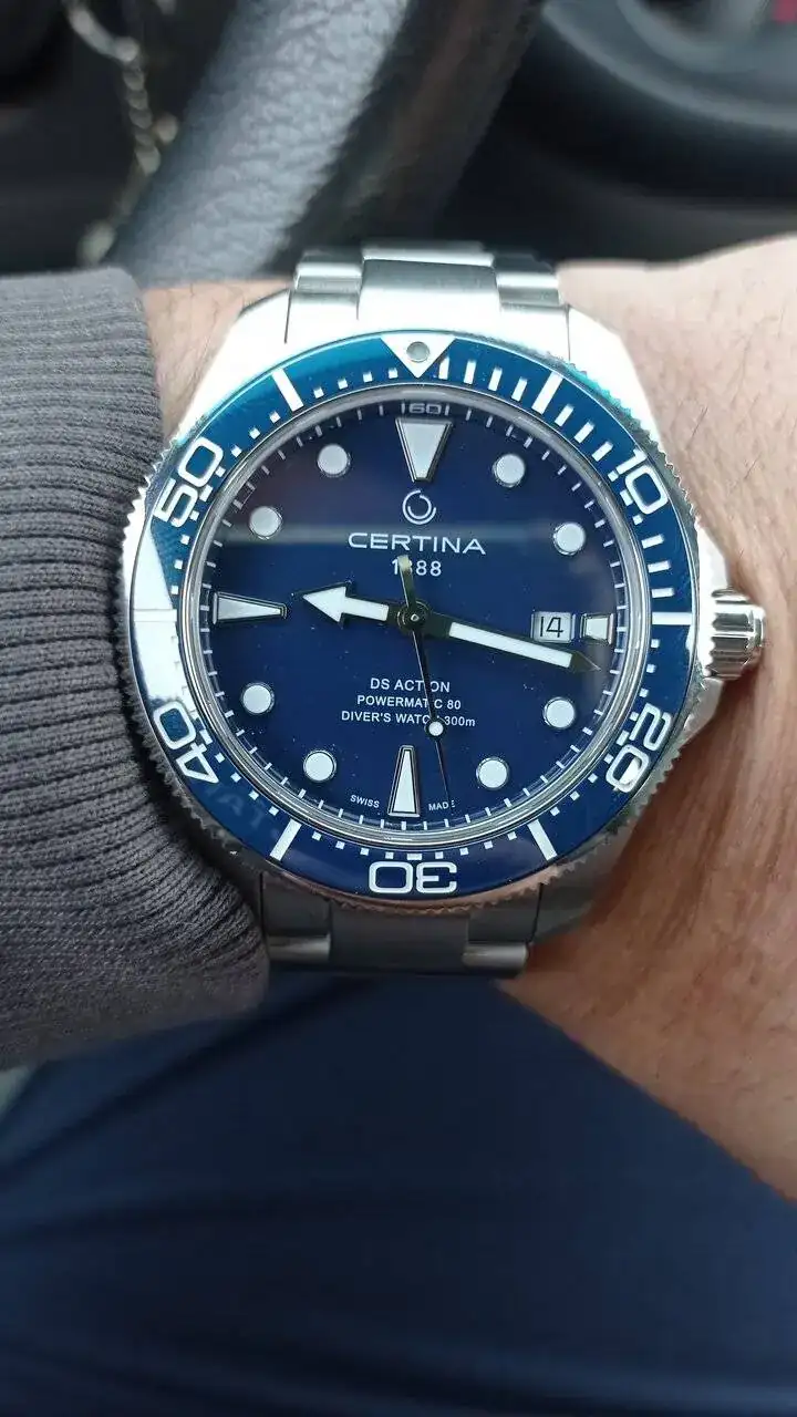

Yo también prefiero el Certina. Lo he tenido en varias ocasiones y versiones y me parece imbatible relación calidad/precio.

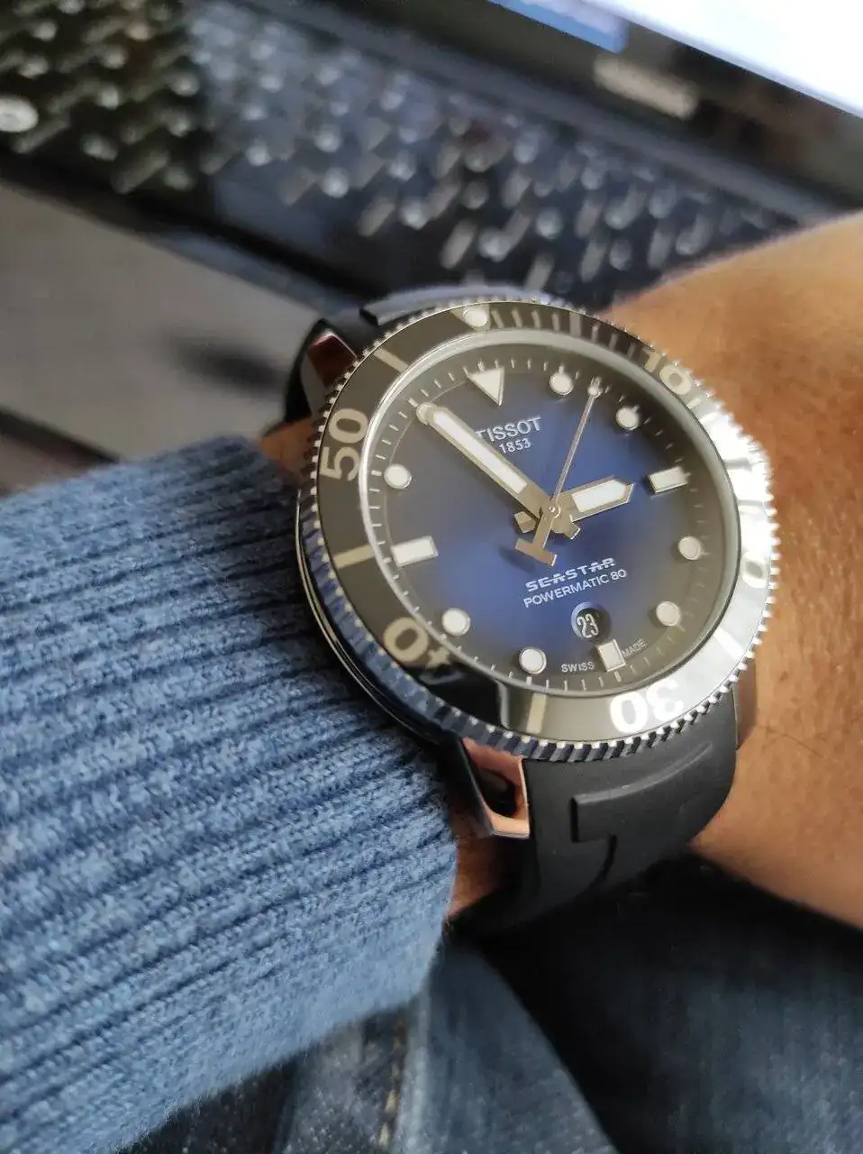

Yo tengo el Tissot y encantadísimo, pero a ratos también me planteo incorporar el Certina, así que poco te puedo ayudar.
Elige el que más te guste, son dos relojazos.

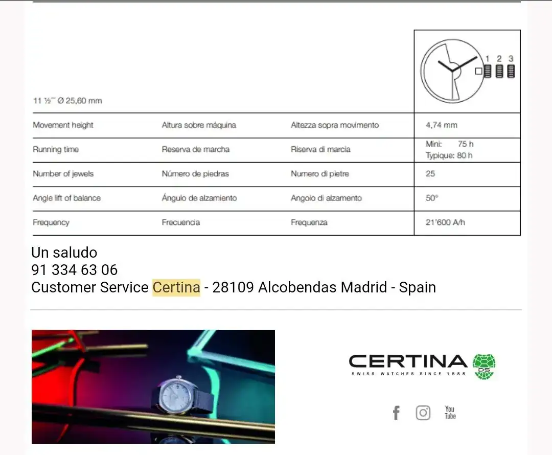

Hola , esto me lo envió Certina xq se lo pregunté.Hasta hace dos telediarios Tissot anunciaba 23 rubíes .Parece que todo el mundo estaba de acuerdo en que erannlos del áncora.Ahora, a falta de confirma, parece que Tissot tb usa 25 rubíes .Un saludo

Mi powermatic pone 23.

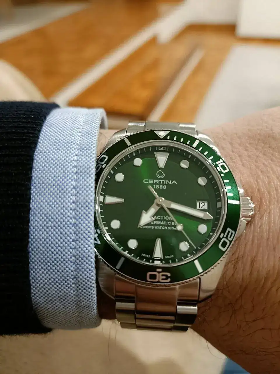

Al final cayó el Certina

El tema de los rubíes en los Powermatic 80 va un poco más allá:
23 rubíes es indicativo del movimiento C07.111, que tiene (como se ha dicho) el ancora de composite y una espiral tradicional.
25 rubíes es indicativo de al menos un C07.611, que tiene un áncora tradicional montada sobre rubíes y una espiral de Nivachron que es altamente resistente al magnetismo.
(como dato adicional, el C07.811 es el que tiene espiral de silicio)

No sé cómo sentará el Tissot en la muñeca, pero el Certina es fenomenal. Estoy muy contento con la adquisición.
Reacciones: Zuma
Muy buena elección
Reacciones: Alex_79
