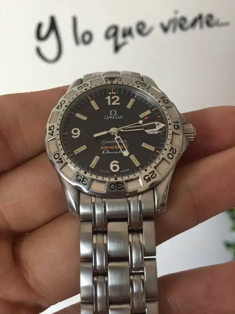

Hola Amigos, saludos desde Brasil. Hace poco inició mi pasión por Relojes, ya la semana pasada compré (Creo que a un excelente precio) un Omega Seamaster 200m Omegamatic, fabricado en 1999 pero casi sin marcas de uso. Bueno estaba muy contento con mi reloj, pero hablé con un conocido que también es apasionado por relojes, y me dice que el movimiento de este reloj dá muchos problemas. Ustedes tienen alguna experiencia con este modelo? Saludos
