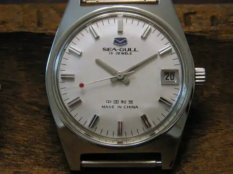

Saludos a todos.
Hoy por fin llego mi ST5, ya pensaba que se habia extraviado por el camino:D
Aunque me surgen dudas, seguro que los expertos me podeis hechar una mano.
El cristal parece de plexi, ¿Es asi realmente?, ya viene un poco deteriorado, he oido hablar del polywatch, ¿Es efectivo?
En cuanto al cambio de fecha o no se lo encuentro o hay que girar 24 horas, ¿Tiene algun tipo de cambio rapido al estilo de los vostock?
Por otra parte al girar la corona para ajustar la hora esta durisima, ¿Es normal en este modelo?
¿Admite cuerda manual?, al girar la corona en posicion cerrada no suena muy bien.
La aguja del segundero no trae la pelotita roja, pero esto es casi normal segun he leido, parece que hechan mano del material que tienen y punto.
¿Que correa le habeis puesto?, no ha traido correa y no se que ponerle.::Dbt::

Vaaamos a ver. Yo tengo la versión sin fecha. En el tema de la fecha no te puedo ayudar. Pero entiendo que debe funcionar en una posición intermedia para mover la fecha. Sino, prueba a hacer como en los rusos, cambia la hora hasta las doce de la noche, cuando veas que cambia la fecha y luego vuelve hasta las nueve de la noche, veras como la fecha se eleva ligerisimamente y vuelve a bajar. Entonces vuelve a avanzar otra vez y debería cambiar la fecha.
La cuerda es manual.
Acabo de probar lo del cambio rapido de fecha y funciona perfectamente.
Mi caja es diferente a la de la foto, esa es en brillo, la mia va mate cepillado.

El principal comentario es que era un reloj chino básico o popular de los años '70 con un calibre de los años '60. Es un reloj que hace años que dejó de estar en producción
El cristal es plexi. El mío era un NOS y llegó con el cristal impoluto.
Cambio fecha rápido, no lo creo... los relojes populares no sólo chinos, sino suizos tampoco lo llevaban en su día. De todos modos, siempre puedes hacer el juego de bascular la hora entre las 9PM a 1AM.
Mi reloj es de cuerda manual. De todos modos, otros relojes que he tenido de cuerda manual (Speedy, Unitas) al principio tenían la cuerda dura y luego se van suavizando.
Correa... yo le he puesto una milanesa, para darle más aire vintage.
Creo que no se puede comparar con un Parnis, que son relojes modernos, con acabados muy superiores, con calibres de fabricación más reciente.
Consejo adicional.... hablamos de unidades usadas o NOS. Si vas a darle un mínimo de uso habitual, cualquier engrase o aceitado que hubiera llevado de fábrica estará más que reseco, así que te aconsejaría que lo llevaras a un relojero a que le hiciera una limpieza, engrase y ajuste o el reloj te durará poco.
Finalmente el ST5 esta en el relojero desde esta mañana.
El cambio rapido de fecha se lo estoy haciendo volviendo a las 21,00 horas y llevandolo de nuevo a las 24,00.
Al abrirlo hemos descubierto que es automatico.
El ruido raro que se oye dentro es de 2 tornillos que se han partido y estan sueltos en el interior.
Se le va a poner un plexi nuevo, el original vino con un rayado grueso.
Se va a engrasar, limpiar y revisar la corona, que no gira correctamente, se atasca.
