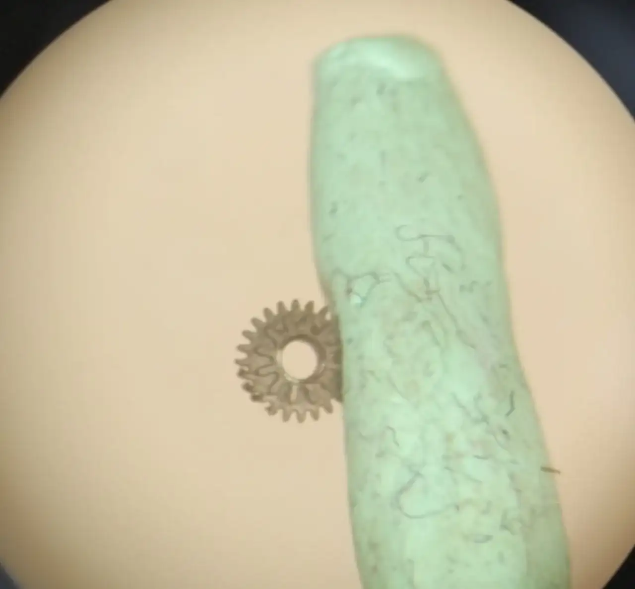

Hace poco hice un 5 con 7009 y no vi nada de plástico. Bueno, sí, solo la anilla grande blanca entre dial y calibre y la negra entre calibre y tapa. En otros más antiguos se usaba nylon o celulosa, no es cierto?
No sé si serán todos, pero uno que hice lleva una rueda intermedia del calendario. Lo recuerdo porque tenía los dientes deformados.
Reacciones: Danichrome
Ver el archivos adjunto 2934276
Interesante, me pareció que esa pieza era metálica en el mío. Lo miraré más detenidamente al próximo, seguramente mi impresión fue equivocada. Gracias por comentarlo.
