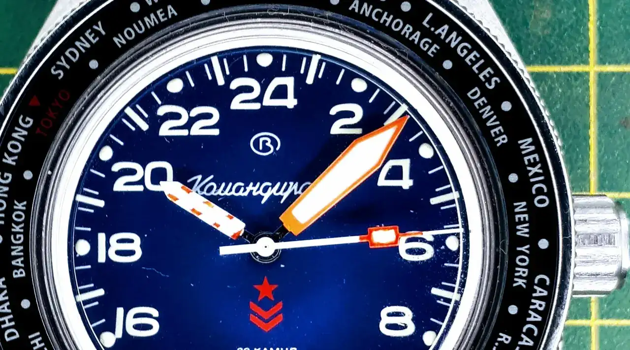

Hola queria preguntar a los entendidos.
Se puede un Vostok modificar, en especial quería modificar un amphibia GMT y ponerle una aguja indicadora GMT en naranja mas visible que que la que trae de fabrica

Poder, se puede:
https://relojes-especiales.com/threads/¿os-gusta-mi-primer-vostok.527141/page-3#post-6808242
Si yo, que soy un manazas, puedo, cualquiera puede.
El problema principal es el enmascaramiento.
Hay que contar con la posibilidad de dañar el lumen, sobre todo si es pequeño. Por lo que he visto hasta la fecha, los lumen pequeños se preparan en forma de pasta, y esa pasta se aplica por la cara inferior de la aguja, confiando en la densidad del potingue para mantenerla unida; eso significa que la resistencia del invento es bastante escasa. Cabe decir que los experimentos que hice fueron con relojes de mercadillo, y no son un ejemplo de calidad apabullante. Al retirar la cinta de enmascaramiento se me"desmigó" el lumen.
Si sólo quieres pintar una aguja, y además toda del mismo color, yo lo que haría es
  1. Proteger el lumen con Blu-Tack o Maskol.
  2. Sujetarla con un palillo de dientes a través del bujero (que seguro que tiene un nombre técnico) contra un trozo de porexpán (que es fácil de perforar y no hay que hacer mucha fuerza) y, con un pincel fino, aplicar la pintura. Yo lo he intentado con aero y acrílicas, pero al final me ha dado mejor resultado con esmalte Humbrol (en estas agujas usé el 174 - Signal Red - pero quizá para lo que busques vaya mejor el 209 - Fluorescent Fire Orange)
  3. Cubrir la aguja y dejarla secar 24 horas.
  4. Retirar la protección del lumen. Con cuidado, que aquí es donde nos la jugamos. En cualquier caso, si lo dañamos, lo retiramos del todo y relumeamos. Pero si la aguja es de una calidad mínima, no debería verse afectado.
  5. Darle una mano de lija del #2000, con bastante cuidadito, para asegurarnos de que no quedan grumitos, como en el Cola-Cao.
  6. Probablemente ya no haga falta más, pero si ves que al lijar ha quedado muy mate, una manita de barniz satinado o brillante (curiosamente, la cera para suelos Bosque Verde - del Mercadona - es inigualable como barniz brillante; y además, es autonivelante, no deja grumos).
  7. Volver a montar la aguja.
Et voilà.
