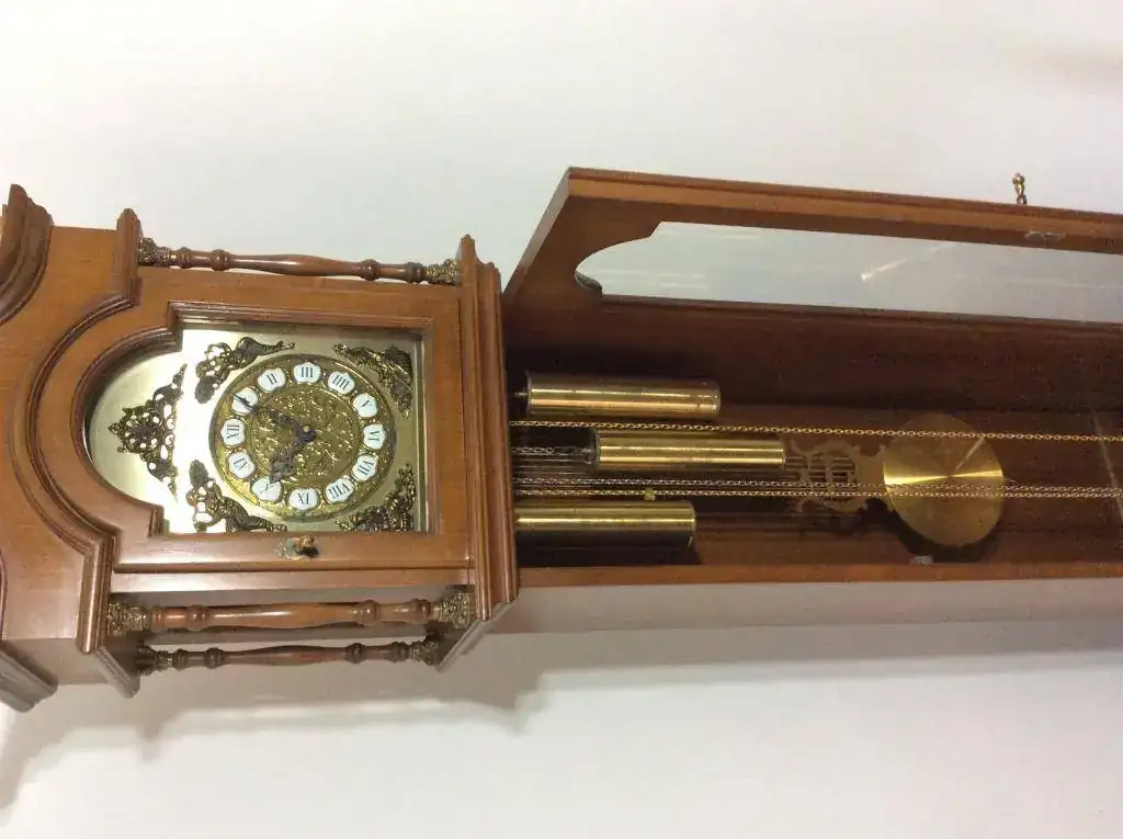

Buenas noches, he adquirido un reloj de pared, creo que el mecanismo es de la marca Sart. El caso es que me dijeron que funcionaba bien y demás, lo transporte en mi vehículo durante unos 200kms, y no se si quizas al haber llevado el reloj tumbado se ha podido soltar algo o que se yó.
-El reloj está a nivel
-El péndulo no está girado.
-Acciono el péndulo y a veces me dura 2 horas y otras veces apenas llega a los 5 minutos.
- Las pesas están arriba
- el carrillón funciona perfectamente.
-La maquinaria se ve perfectamente limpia
-Hay una palanca en la parte derecha que se acciona arriba y abajo y salta el carrillón.
Bueno espero vuestra ayuda. Si quereis alguna foto la podría colgar. Un saludo y muchas gracias de antemano.

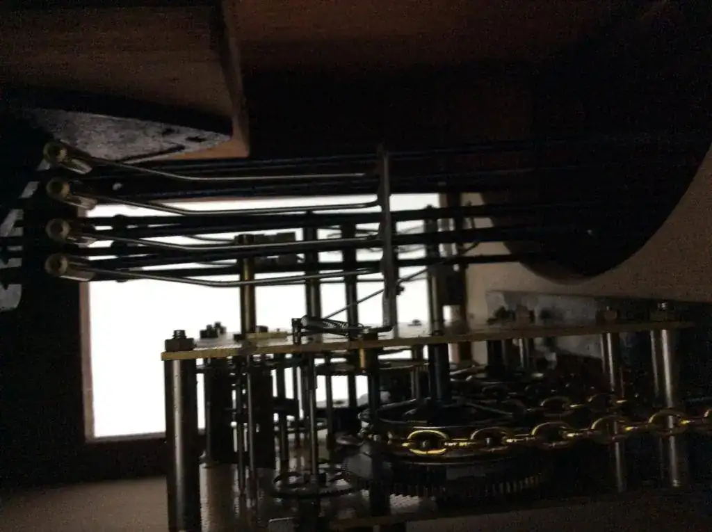

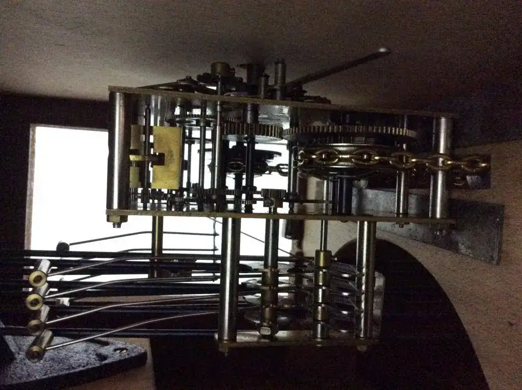

..nada, 10 minutos me ha durado, de nuevo se paró. Adjunto foto por so os sirve de ayuda. Y ya puestos si me podeis decir que modelo es tambien lo agradecería.
¿y un poquito de aceite?, pues la maquinaria estara limpia pero seguro que esa maquinaria lleva muchos años sin funcionar, saludos.
Seguro que es eso, pero no se como aplicarle el aceite. Imagino que habrá que desmontar la maquinaria, o hay alguna forma (tipo spray) para poder aceitarlo. Gracias
Podeis decirme que modelo es?
spray nunca. debes de quitar la esfera, soltar la maquinaria por lo menos para poder acceder a los ejes por atras y delante, y aceitar todos un poquito. saludos.
