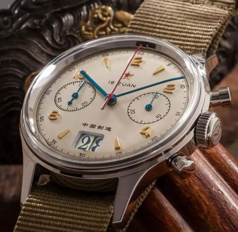

Quiero compartir con vosotros este dolorcito. Hace unos días, y aprovechando el cambio de chaqueta, me decidí a empezar a usar el cronógrafo Sugess versión del 1963 que pedí en abril y no llegó hasta junio (https://relojes-especiales.com/threads/¿merece-la-pena-versión-1963.508277/). La verdad es que con el calor no lo veía mucho, pero sí sabía que sería uno de los más usados en los meses de frío.
La verdad es que no he podido cumplir con lo deseado: el segundo día de uso, enseñándole el crono a un amigo, el botón de "stop" dejó de hacer su función. He tratado de contactar con el vendedor, pero de momento no da señales de vida. La verdad es que ha sido decepcionante, porque no ha recibido golpes, ni maltrato de ningún tipo.
No sé si alguno de vosotros ha tenido experiencias similares y me puede recomendar algo. Imagino que repararlo será caro y no sé si puede merecer la pena; o quizá es mucho más simple de lo que yo pienso y es algo sencillo de hacer incluso en casa.

¿Te refieres al botón superior? El botón de inicio/parada y el inferior es solo para resetearlo o ponerlo a cero una vez parado. Yo tuve un movimiento seagull y era así su funcionamiento.
Como dice el compañero este reloj no tiene un botón "stop" como dices. El botón superior sirve para accionar el crono y pararlo. El inferior es para resetearlo una vez parado. Si has accionado el inferior con el crono en marcha te has cargado el mecanismo. Puedes contactar con Ancora para repararlo, no te debería costar demasiado.
Reacciones: juanquiotero
Gracias a todos por las respuestas. Sí, me refiero al botón superior. Hostia, pues puede ser que tocara el botón de abajo sin querer, qué mal...
Buscaré dónde está áncora y a ver qué tal sale.
