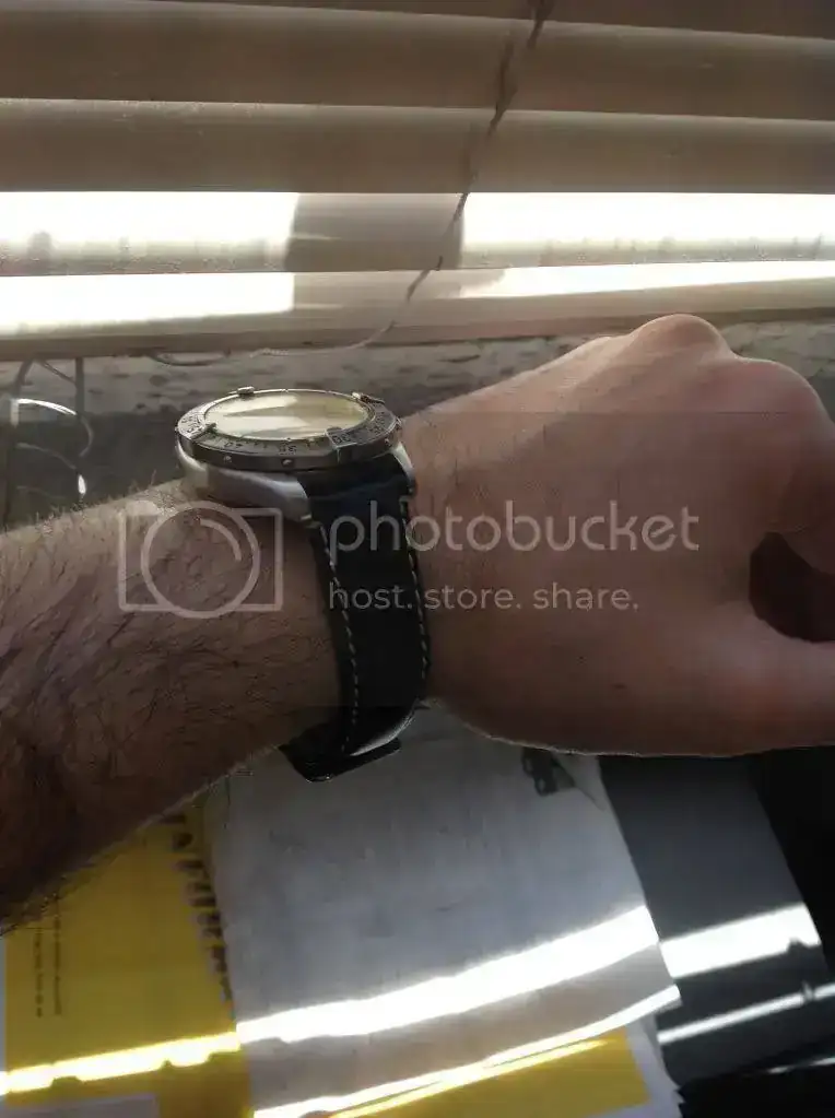

Un compañero de otro foro me recomendó intentar introducir la tija por el mismo lugar que salió y así lo hemprobado ; con mucha suavidad he metido la tija por el agujero y al llegar al final ha encajado muy suavemente con un pequeño sonido, tras esto he girado muy despacio la corona y las agujas se han movido; despues de ponerlo en hora he presionado la corona y la segundera ha e,pezado a moverse :) . Le he comprado una correita piel y lo llevo puesto desde esta mañana funcionando de maravilla. Más adelante me encargaré de hacerle una aceitado y puesta a punto pero mientras funcione bien (COSC) no lo tocaré por si las moscas...
Ahi van unas fotos:
Ves...el SAT Breitling...es fantastico.
Suerte donde lo lleves...
Cuidadito con el agua a partir de ahora...Casi ni la lluvia!
¿Ves lo que hace un botoncito de nada?;-).
