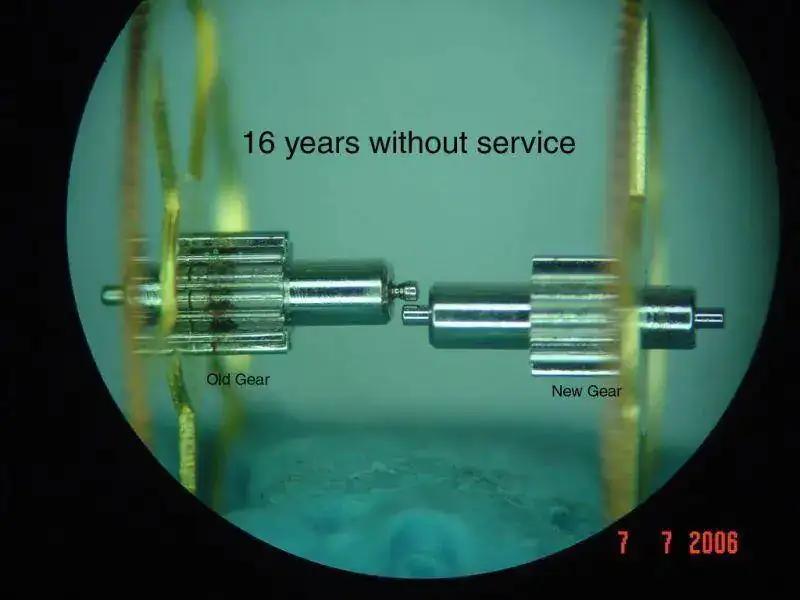

No son elucubraciones sobre si me reloj lleva 30 años conmigo y sigue como el primer día, son ejemplos fotográficos de los desgastes producidos en los calibres: desgaste de los ejes, cojinetes de rubí rotos, polvo de rubí, aceites resecos... todo eso afecta a las maquinarias, porque todas las maquinarias necesitan un mantenimiento periódico para que funcionen correctamente.

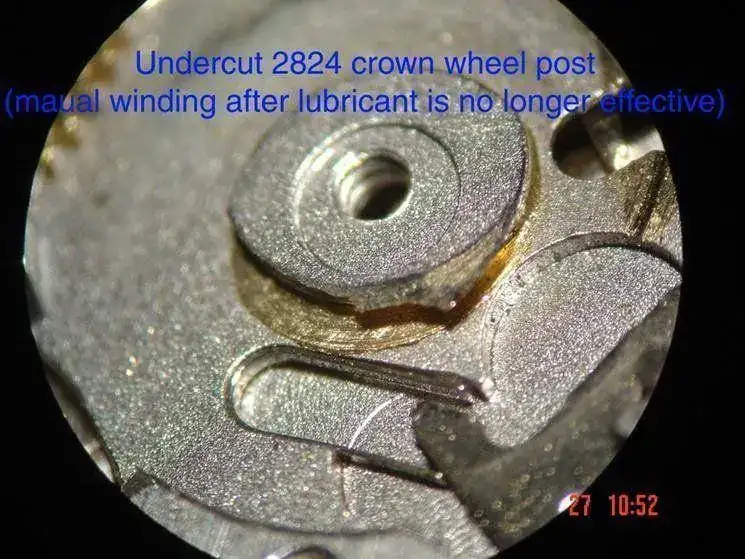

Algunos ejemplos de defectos...
Desgaste de ejes:

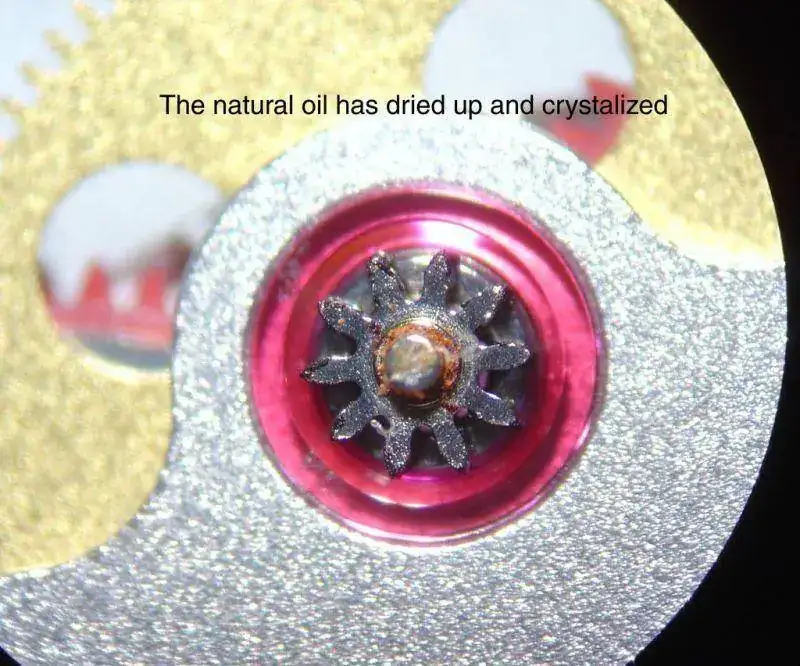

Desgaste provocado en una 2824 por el remonte manual cuando se estropean/resecan los aceites
Cristalización del aceite

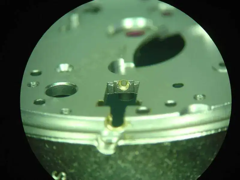

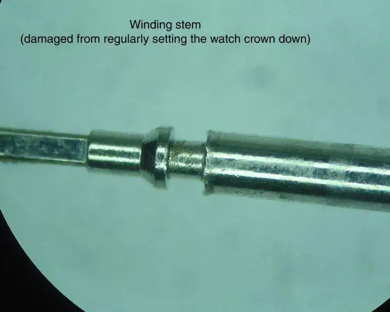

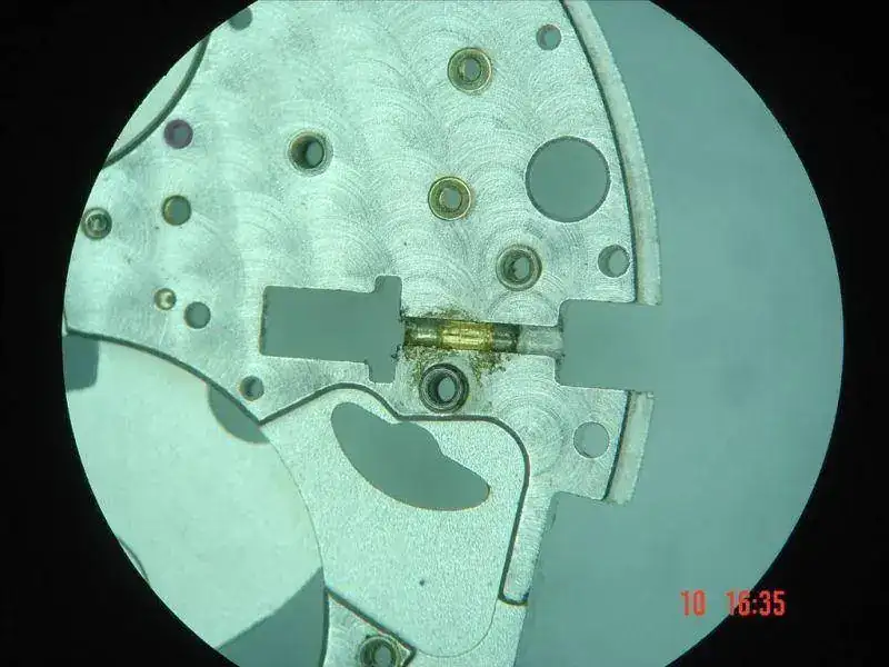

Desgaste en la tija producido por las puestas en hora (esto puede ser el origen de que la corona se le haya salido al compañero 2jewels, si no se repara sustituyendo la tija es muy probable que le vuelva a suceder al poner el reloj en hora)
Daños provocados por la tija en las pletinas:

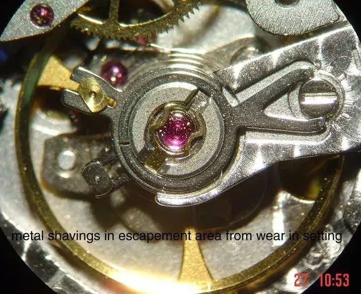

Polvo metálico en el escape producido por el desgaste de la tija:
Si con todo esto le decís que a su reloj no le pasas absolutamente nada porque sólo tiene 12 años... vosotros mismos.

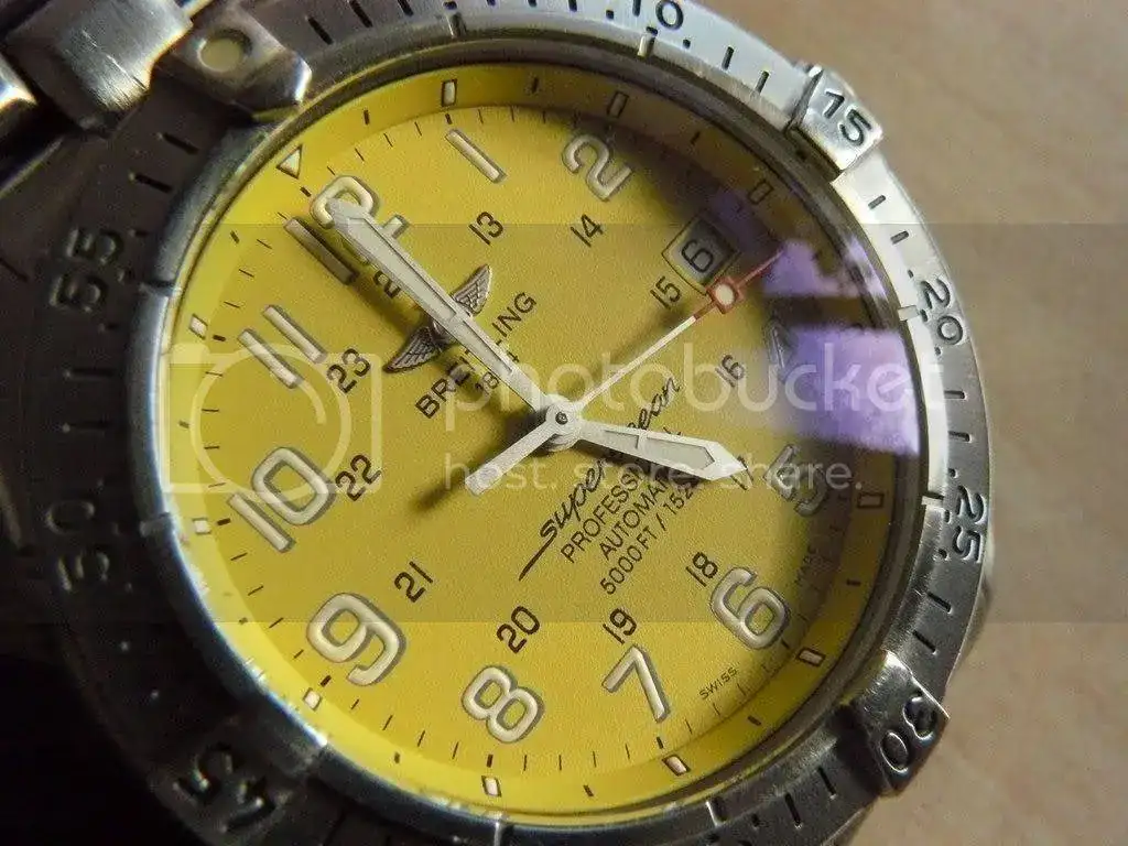

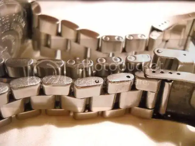

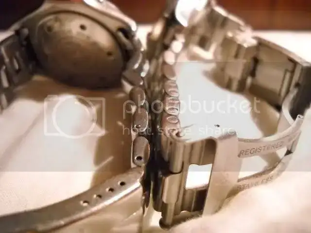

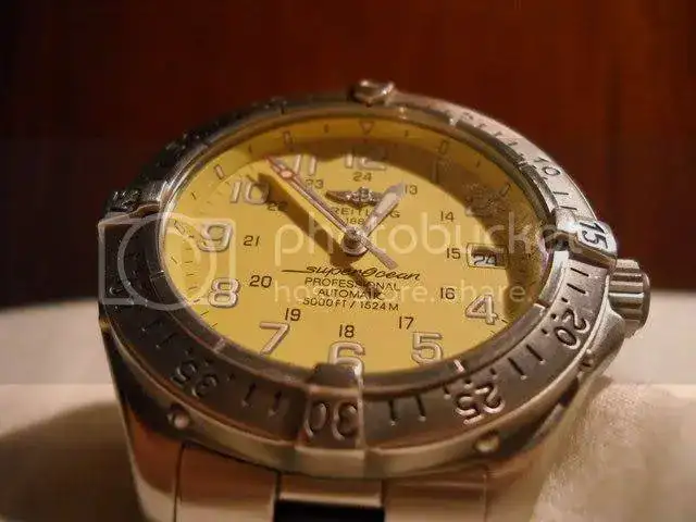

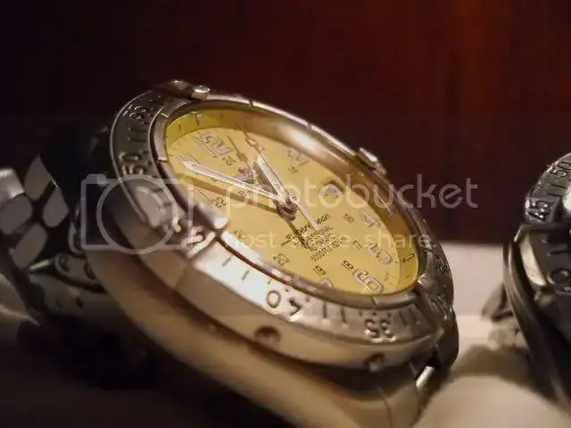

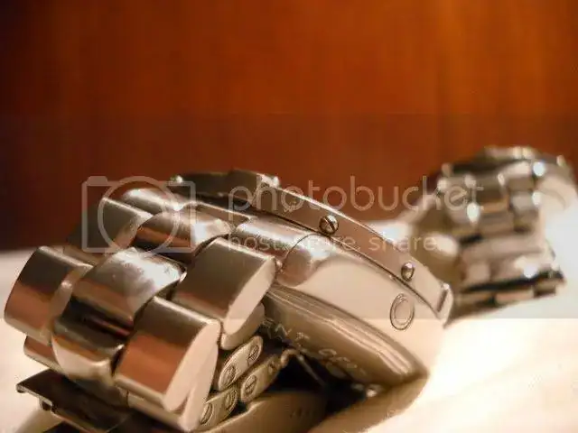

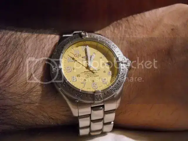

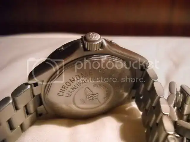

me has dejado mosqueado con lo del cristal..espero que no me vuelva tocado porque yo apostaría a que se envió como salido del corte ingles. He colgado fotos.
