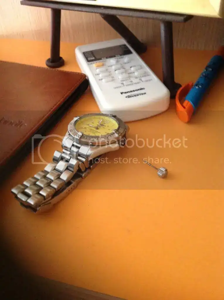

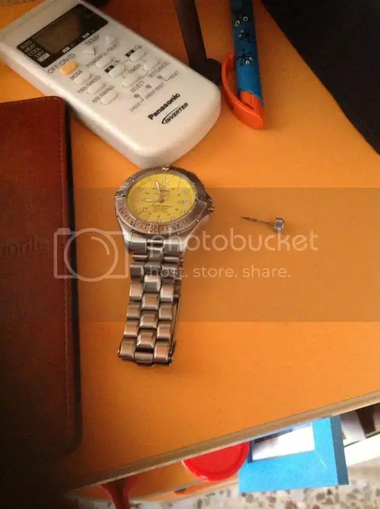

Hola, paso a contar lo mejor que puedo lo sucedido, aclaro una cosa antes, el reloj lo compré usado en el compraventa de este mismo foro muy poquito usado y con todos los papeplees. El compañero del foro que lo compró nuevo tuvo tmbién problemas en la misma parte que yo y lo llevó al Sat.Él me lo dijo pero mo recuerdo qué fue lo que le pasó exactsmente. Se que estaba em garantía.
Hechos:
En el instante que extraía la corona para cambiarlo de hora se desprendío la corona junto con la tija. Parece que no hay que lamentar males mayores y ha salido intacta.

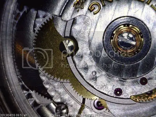

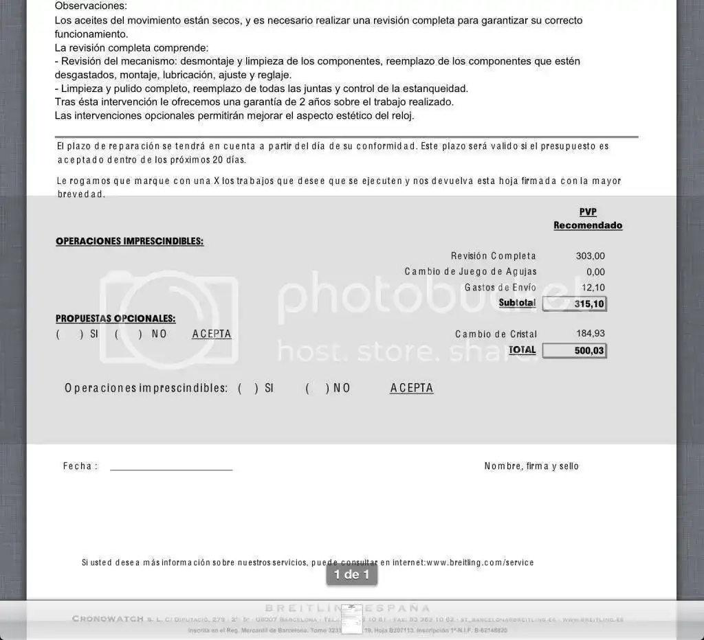

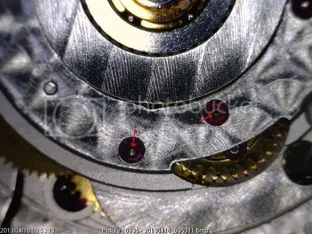

Inmediatemente después me puse en contacto con Cronowatch, llevan el Sat de Breitling en España, y después de concretar amablemente cita conmigo pasaron a recoger mi reloj.
El presupuesto de reparación lo he adjuntado abajo. Los servicios están argumentados con fotos del calibre.
Hasta aquí los hechos. Quiero opinar si se me permite; todos tenemos claro que cualquier reloj está sujeto a fallos de ensamblado o fabricación por muy caro que sea, pero yo pienso que cuando las cosas no son por maltrato del producto, esta marca que se empeña en convencer al publico de la calidad de sus productos (instruments for professionals) debería tener el buen gesto de devolver a su cliente (en este caso a mi) el reloj con la corona puesta. No lo aceitas, okey, pero por lo menos no me des los motivos para cambiar de marca. Yo me he quedado bastante desencantado con esta marca..y hay 3 Breitling en casa!

Entiendo que te lo deberian devolver con la corona puesta (pagar la reparacion y punto), la informacion de que debes hacer la revision es correcta (12años). los usuarios desafortunadamente tenemos poca defensa contra cualquier tipo de abuso de un sat sea cual sea la marca o producto.

Pues no se que decirte, creo que se han comportado bastante bien.
En cuanto a lo de devolverte el reloj con la tija y la corona puestas, te diré que este calibre cuando se le sale la tija muchas veces se pasa de bascula y luego no engrana al introducirla, para poder colocarla otra vez hay que desmontar todo el puente de automatico, y eso lleva más de media hora, si fue asi no te la van a hacer gratis por que no se dedican a eso.
Por otro lado les has mandado un reloj con once-doce años que según cuentas recibió una reparación en garantia (se entiende que como mucho hace 9-10 años), si el reloj ha estado funcionando bien durante ese tiempo sin recibir ningún servicio creo que lo de "Instruments for professionals" ha quedado demostrado.
Obviamente puedes recurrir a un relojero externo, que esa es una eta 2824 y hay recambios, te ahorraras dinero aunque no cuentes con que te cambie las agujas. Él te confirmará si la tija se podía recolocar facilmente o no......

Claro. Pero 300 es un dineral si el problema es a lo mejor solo abrir y meter.
Si dicen "No oiga es que nosotros no le podemos dar garantía por ese tipo de reparaciones" -vale de acuerdo, ponganlo que yo me fio de ustedes. dentro de un precio competitivo; estoy dispuesto a pagar un poco más que a mi relojero de confianza porque me lo hace la marca.

Si el movimiento está forzado/bloqueado porque una década sin cambiar aceites hace su daño y si hay que desmontar medio reloj porque se ha desplazado el mecanismo y no entra directamente la tija y queda enclavada, pues lo normal es que no desmonten el reloj para hacer el favor al usuario del reloj, porque además podría volver a suceder eso... o algo peor y encima cargar con la culpa de una reparación gratuita.

Desmontaje, aceitado, montaje, ajuste cosc, prueba de presion, y pulido de caja y armis....ponen como nuevo el reloj por otra pila de años...para ti...y una posible venta futura.

Evidentemente, las coronas no se caen por efecto de la gravedad, se salen porque al accionarlas hacemos que el sistema de enganche falle y es más probable cuanto más tiempo tiene el calibre, porque las partes metálicas se desgantan del uso y ya no encajan como antes.
El problema es que por ley cualquier reparación está sujeta a garantía y puede que le relojero de barrio se la juegue y te ponga la tija en su sitio y no te cobre o te cobre muy poco, pero una marca no te va a realizar ninguna reparación sin garantizar que le reloj queda perfecto para los próximos años. Puede que no te guste, pero si te dicen que los aceites están secos (y es algo muy probable después de 10 años) el calibre dará problemas.
Si para poner la tija en su sitio tienen que desmontar el automático, las piezas habrá que limpiarlas y volverlas a aceitar, no deberían montarse de nuevo así sin más porque puedes dañar alguno de los engranajes o de los cojinetes.
Siempre puedes rechazar el presupuesto y llevarlo a otro sitio, pagando los gastos que se deriven del diagnóstico.
Si te fijas en el presupuesto te dan 2 años de garantia una vez efectuada la intervencion.

No lo veas como una sobrada del SAT(que tampoco es tanto comparando sus tarifas con las de otras marcas), miralo como una inversion ya que dejan el reloj como recien comprado
