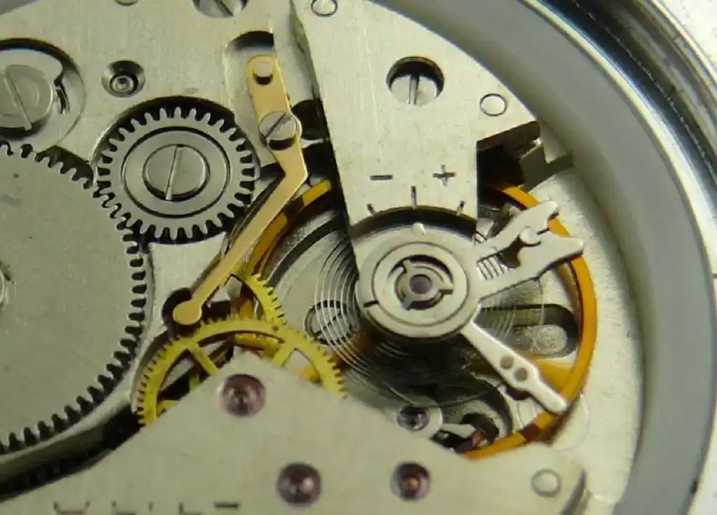

Hola a todos. Mi Vostok anfibia se adelanta un minuto cada día. Lo llevo al relojero de mi pueblo? Lo puedo ajustar yo? Cómo? No tengo herramientas relojeras de ningún tipo. Gracias.

Es algo de más, está fuera de las tolerancias aceptables. Pero se regula muy fácilmente.
El ajuste es muy sencillo y no precisa de herramientas demasiado sofisticadas ni específicas, de hecho una vez quitada la tapa vale con un palillo de dientes, pero hay que saber hacerlo y dónde tocar, mas específicamente dónde no tocar. Nada que un relojero de verdad no pueda hacer.

Mueve con un palillo la palanca que tiene los dos puntos... Muévela menos que nada, que s muy sensible.
Prueba esta tontería que te voy a decir. Cuando te lo quites para ir a dormir déjalo en la mesa o el cajón boca abajo (apoyado en el plexi) con eso la maquinaría debería ir más lenta y restar segundos a ese adelanto.
Si se retrasara prueba a dejarlo de lado (corona hacia arriba). Así se suele adelantar un poco. Tocar el ajuste es el último recurso en un reloj nuevo. Dale mucho uso antes.
