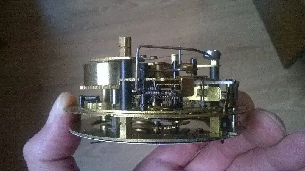

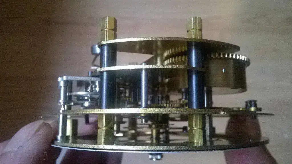

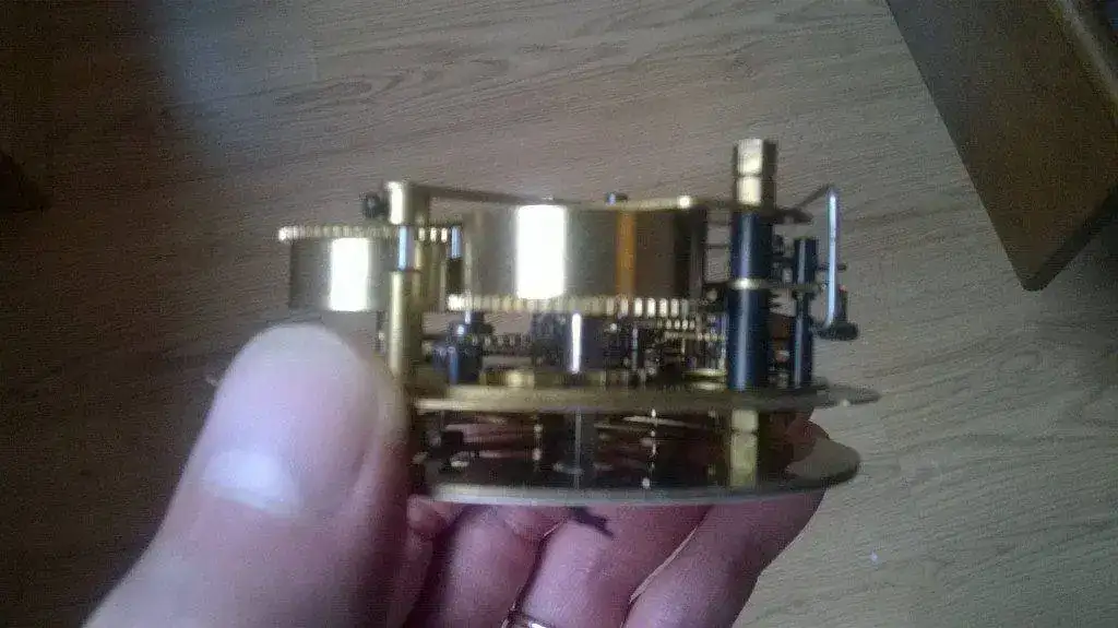

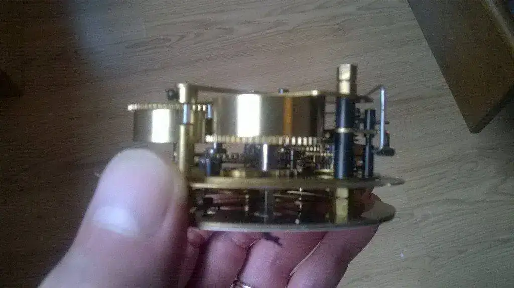

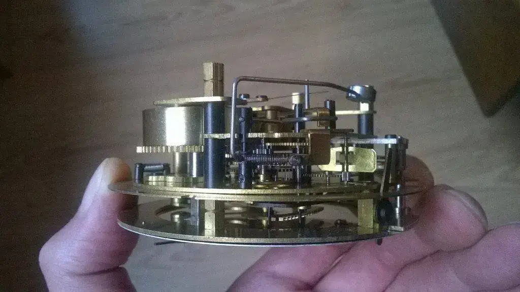

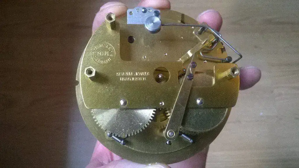

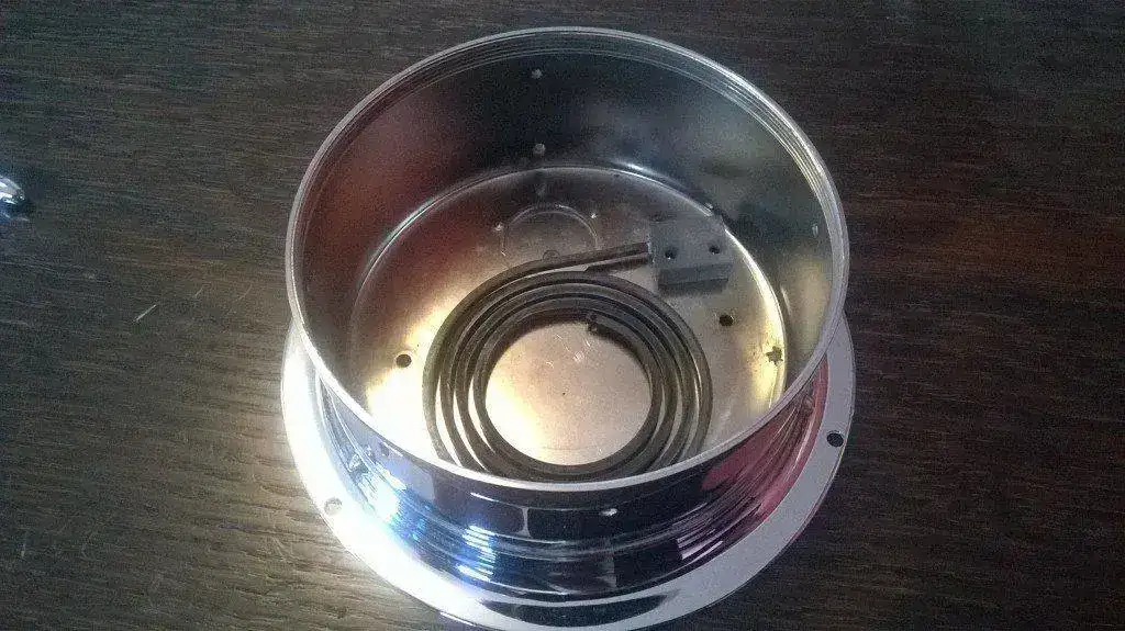

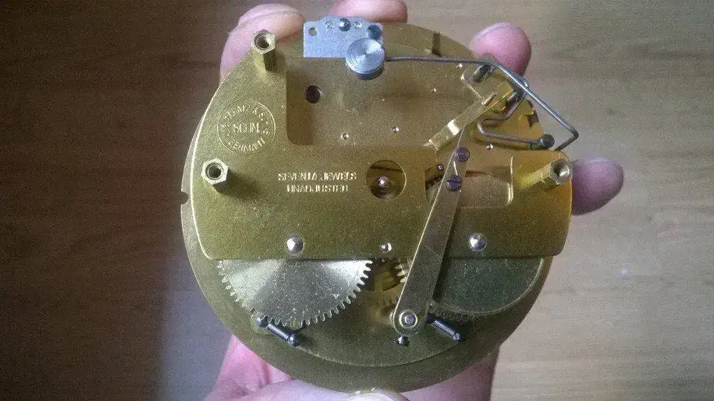

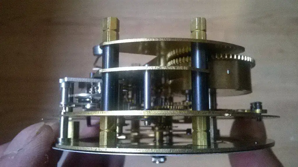

Subo unas fotos de la maquinaria de este reloj hallado la pasada semana y que ya presenté. Ahora tengo una duda, La sonería no la entiendo bien, normalmente a en punto da cuatro toques, y dos toques a la media, pero esta mañana me ha sorprendido con cuatro toques a la media, ¿alguien sabe por qué?. ¿Esto se puede cambiar de algún modo?. Gracias anticipadas por las respuestas.
Ahora las fotos:
Ver el archivos adjunto 304910Ver el archivos adjunto 304911Ver el archivos adjunto 304912Ver el archivos adjunto 304913Ver el archivos adjunto 304914

Es el cambio de guardia!
http://www.abbeyclock.com/mariner.html
No son toques horario, son de cambio de guardia en Marina, como bien han dicho, toca de 1 a 8 campanadas y luego vuelve a 1, ciclo completo cada 4 horas.
No se puede cambiar sin cambiar piezas, déjalo así.
Estudiaré el enlace que ha dado el compañero Chauxdefonds, gracias por la respuesta, pero me da la impresión de que señala ambas cosas, señal de en punto(toques pares), y media( toques impares). Los cambios de guardia son en efecto, a las 12-4 y 8. Al menos cuando yo era marino. Un saludo y gracias a los dos
Si,como te han dicho anteriormente es el cambio de guardia.A las 12.30 toca 1 campanada,a la 1 toca 2 campanadas ,cada media hora 1 campanada mas que el anterior toque ,hasta que en las 4 toca 8 campanadas y se cierra el ciclo,comenzando nuevamente a las 4.30 con 1 campanada y asi durante las 24 horas del dia.
Correcto!. Entendido el asunto, ahora debo entender por qué mi reloj ha dado 4 toques a las 4 de la tarde, cuando esos cuatro toques corresponderían a las 6, ó dicho de otro modo, debería haber dado 8, ya que corresponde al cambio de guardia. Estará dando los toques de la hora Bravo (GMT+2)?
Lo que te ocurre es que tienes la aguja horaria mal sincronizada,si da los toques correctos(no hay ningún problema con la sonería)solo es cuestión de montar la aguja horaria coincidiendo con lo que te marca el toque de guardia
