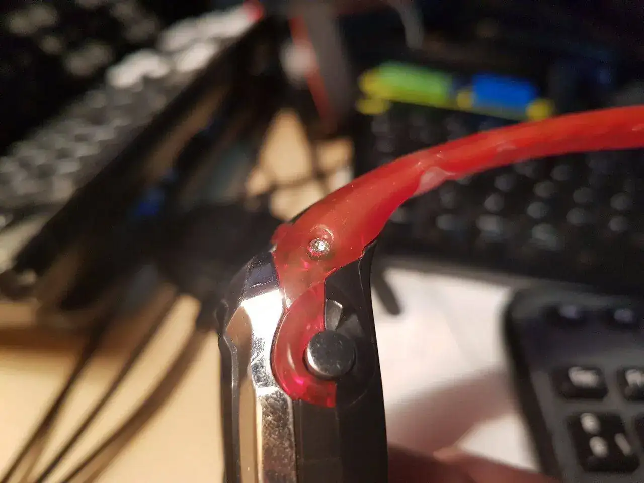

Hola,
Tengo un gshock que tiene un tornillo con cabeza destruída , es un g shock.
Tengo que abrirlo para cambiarle la pila.
Alguna solución milagrosa?

Alguna foto podria ayudar para ver el modelo y el estado del problema
En la ferretería venden unos "extractores" que son como unas brocas pero tienen la cabeza modificada para "morder" el tornillo.
No que no se es si lo habrá para esa medida de tornillo.
Suerte.
Una foto y nos hacemos una idea.
Aquí la foto del desastre.
    34,5 KB · Visitas: 171
Haz lo mismo que en este video, pones una arandela fina pero lo más ancha posible con el fin de distribuir la fuerza de torque y sustituye la soldadura por generoso superglue3 utiliza un destornillador que no le tengas mucho aprecio o desgastado(cuanto más largo mejor) y listos.

Gracias, probaré.
Con una llave allen y cianocrilato lo solucionas.
Hola,
Al final lo llevé al SAT de Casio en BCN, para el cambio de pila y por 4 euros mas, me pusieron un tornillo nuevo.
Salu2.
