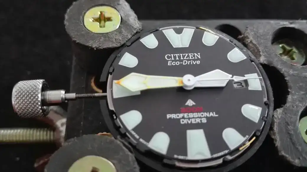

Así estaba el reloj en cuestión.

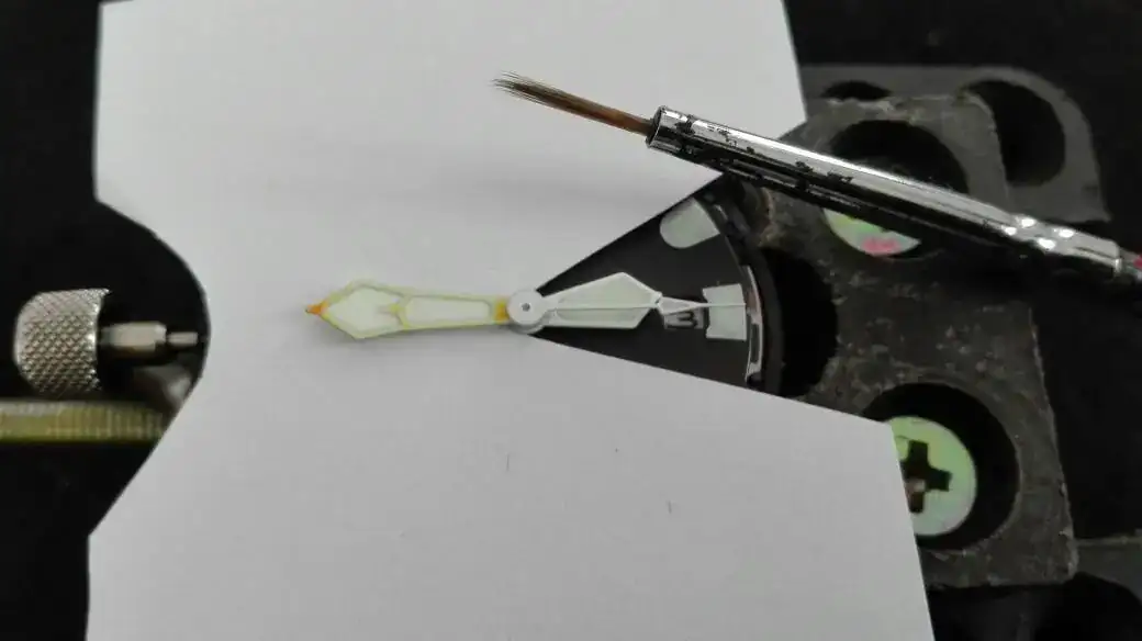

Ya que no voy a quitar la aguja para pintarla, tapo al paciente para evitar accidentes.
Hasta aquí todo bien, pero al pintar he tenido que corregir y limpiar la aguja para repintarla y he aquí el fallo, la parte que tiene el Lumen es porosa y al limpiar ha absorbido parte del color quitado, lo he igualado para disimularlo y vuelto a pintar la aguja.

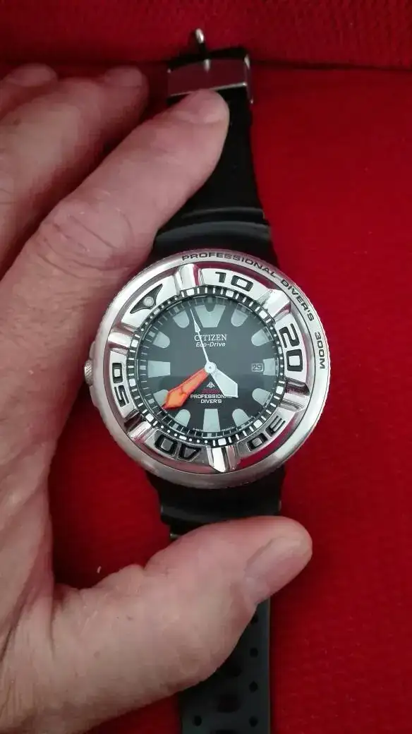

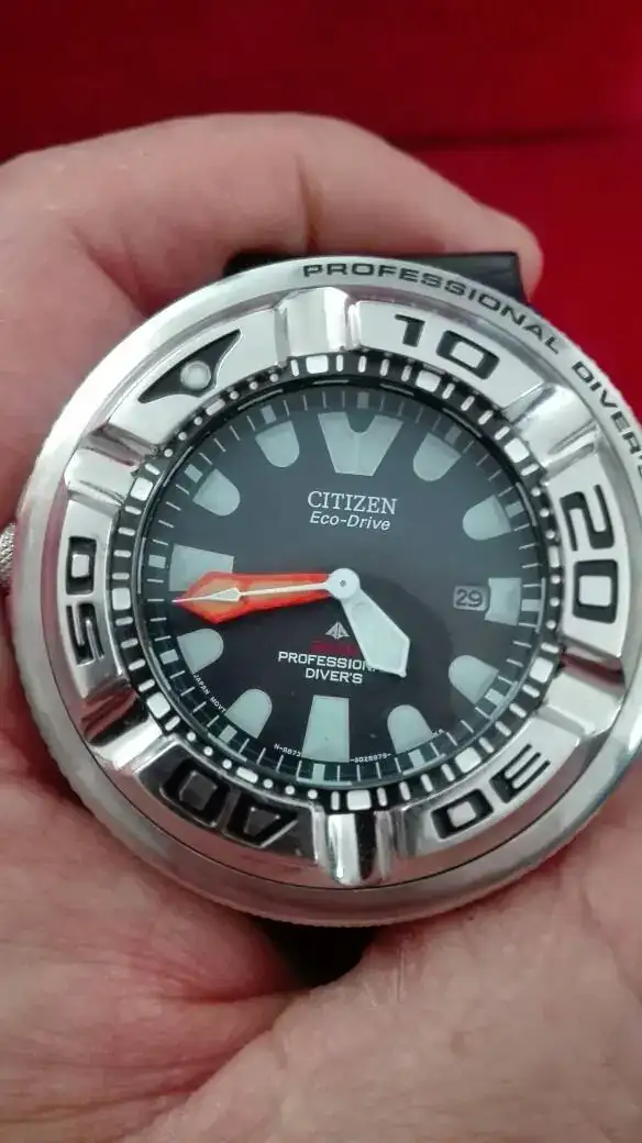

El resultado no es el que yo esperaba de ahí que no este contento, pero podía haber sido peor, juzgar vosotros mismos.
