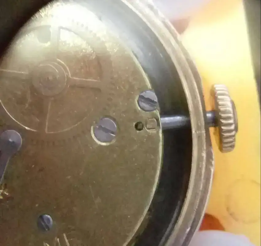

Saludos, estoy intentando sacar la corona de un UMF 44 y no hay manera, creo que es el orificio pequeño, pero no se si hago poca fuerza ..o no es ese, una ayuda?

Parecería que si es el orificio pequeño.
Pasaté por el Taller o consulta en vintages porque si te pasas o haces algo mal, puedes saltar el tiret y entonces si que vas a tener que desmontar para solucionarlo o bien ir a un taller fisico a solucionarlo. Ese calibre no lo conozco, en principio debería de ser ese orificio y presionar lo minimo para que salga (en los 2824-2 si te pasas la lias) pero el tornillo de al lado no se si interfiere.
Pregunta en la zona especifica, paciencia y suerte :ok::
