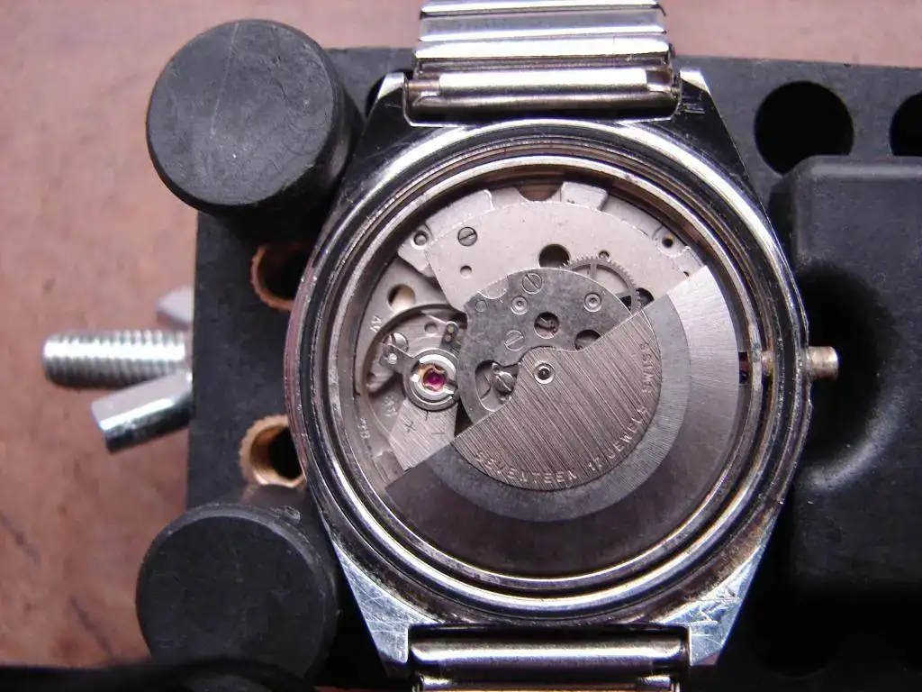

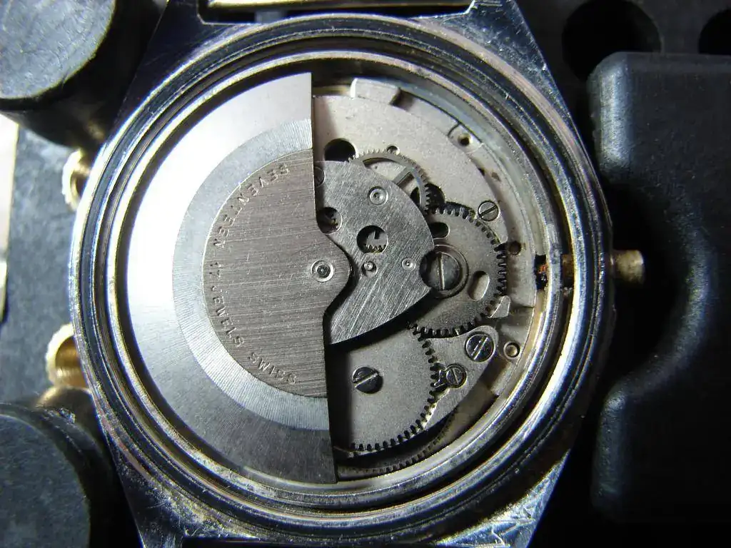

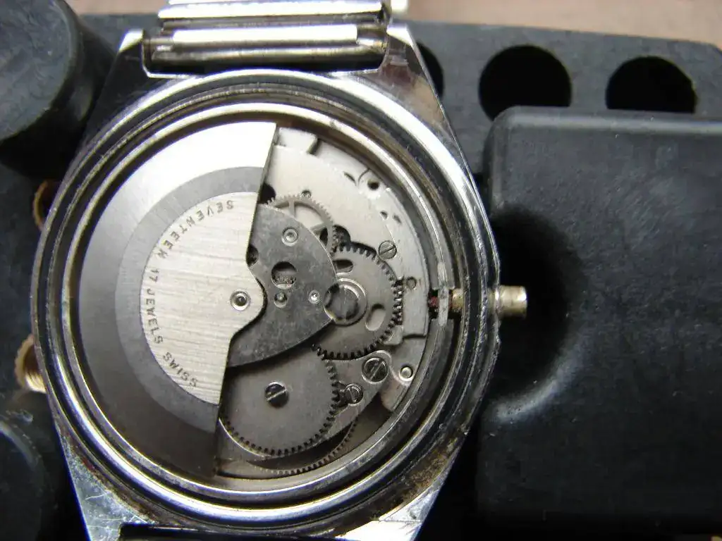

Estoy practicando con este reloj automático EXACTUS que debe ser de los 70. Hace unos 20 años se mojó en el mar y dejó de funcionar. Al poco tiempo se le cayó la corona y dejó parte de la tija dentro. Hace un mes se puso a funcionar sin que nadie lo tocara así que lo he abierto para ver cómo estaba y está bastante , a excepcion del conducto de la corona que aprece oxidado. Qisiera extraer la parte que quedó y sustituir la tija . Entros relojes del mismo tipo (Orient) , se ve claramente la pestañita que hay que presionar para que salga, pero en este no estoy muy seguro (soy principiante). Cualquier info se agradece de antemano.
Seguramente apretando sobre el "botón" hundido que aparece al lado de los piñones, aunque si esta muy oxidada te costará trabajo.
