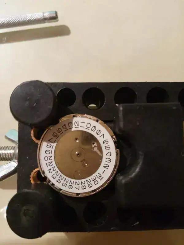

Buenas. Quisiera sacar el calendario de un calibre parecido al miyota 8200. No doy con ello. Gracias de antemano.

Me da la impresión que es un mecanismo Asiatico, en mas de una ocasión me he encontrado con este problema, y es debido ha que el disco original del mecanismo no cuadra con la ventanilla de la esfera y para solventarlo, pegan con adhesivo de doble cara otro disco, para desmontarlo hay que mirar de despegarlos con la ayuda de un cutex o cuchilla.
Tomo nota, de echo la pletina central tiene dos tornillos que están medio escondidos cuando se deberían ver en perfectas condiciones para quitarlos. Aunque visto lo visto, a medida que lo he ido desmontando hay cosas estropeadas. Estoy pensado en poner un movimiento nuevo per aun no tengo claro medidas para la caja que tengo.
Al final saque el calendario y mi sorpresa al ver otro debajo. Tenias toda la razón. Montaje cutre y de mala calidad.
