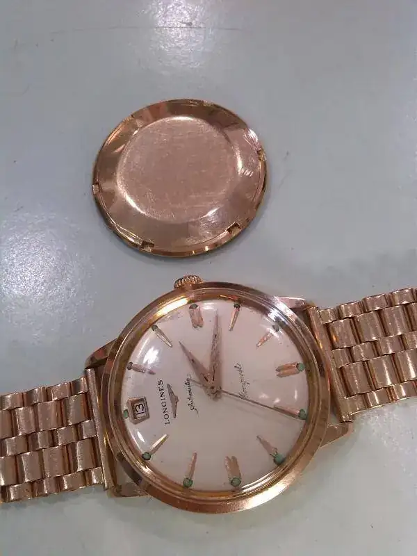

Saber algo mas sobre mi reloj.

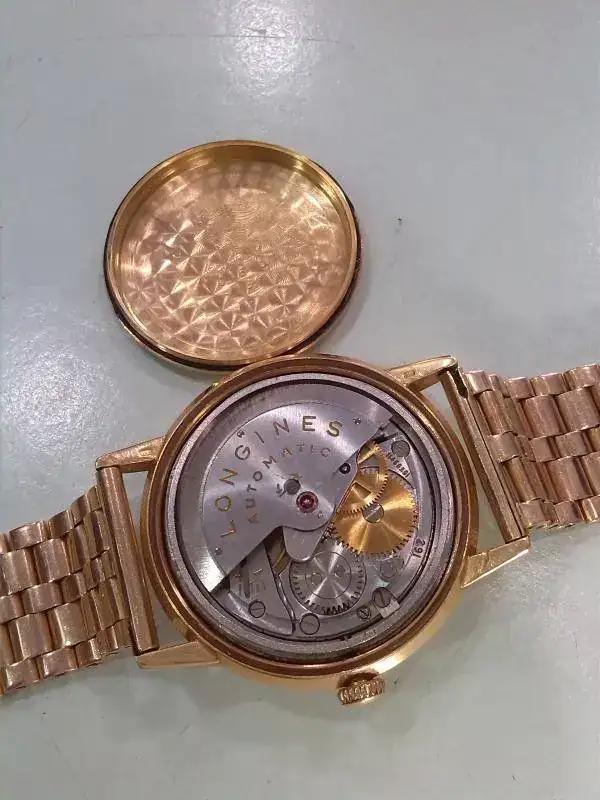

Bienvenid@ Uralita, Este Longines, de los años 60, lleva una máquina muy buena, La 291, de los primeros automáticos con rotor de giro completo. No se aprecia bien, pero podría ser que la caja fuera Española, muy normal en aquella época para evitar el pago de impuestos, al igual que el armis que normalmente lo ponía el relojero, tambien de fabricación Española. La esfera parece que fue reformada o por lo menos limpiada hace años. En resumen un excelente reloj y posiblemente un gran recuerdo familiar que merece la pena conservar. Un saludo.

[TD="bgcolor: #FFD2D2"][SIZE=+1] Longines 291 [/SIZE]
Features
automatic
sweep second
date
Data
11.5''', Dm= 26.0mm
H= 5.9mm
24 jewels
f = 19800 A/h
power reserve 45h
Balance staff U2876
Stem W2896
Hands
1.60 x 1.00 x 0.20mm
Comments about the data [/TD]
[TD="width: 40%"]
Remarks
selfwinding gear from beryllium bronze
springless pawl wheels with hook-levers
With two levers and 15 teeth the pawl wheels are as efficient as a ratchet wheel wit 60 teeth, but significantly more durable, due to big teeth and the missing pressure of a click spring.
Moreover the levers are adjustible to compensate a certain amount of wear.
family:
290: -
291: date
292: power reserve display
Example, year: signature; shock device
1960: 11498856, Longines Automatic, Longines, Swiss, 24 Jewels - Longines; Incabloc
(Longines 290)[/TD]

No ves que la caja es original y las fechas con el grafico lo hacen mas interesante el movimiento 291 es del año 1959?
No estaría de más que te dirigieras al compañero con un poco más de respeto, ya que conoce bastante bien el tema, mucho mejor que tú y que la mayoría de foreros, puesto que es especialista en la materia y se ha tomado la molestia y tiempo de contestarte.
Tampoco estaría mal que aclarararas que información necesitas saber acerca del reloj.
Ah, y por aquí es costumbre de buena educación presentarse en el subforo habilitado para ello.
Pues llevas razon.El movimiento n concuerda con la caja y esfera.
