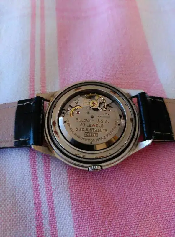

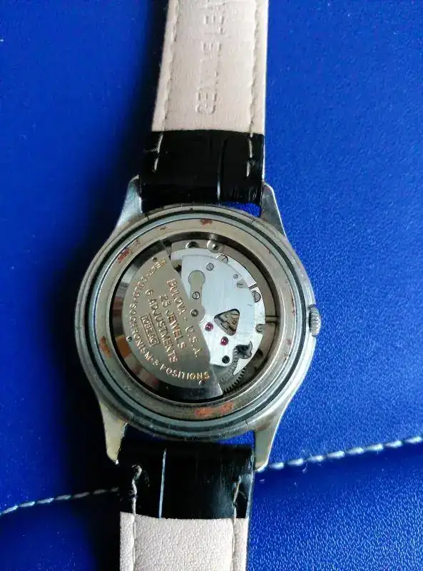

Hola compañeros, quiero sacar la esfera para limpiarla y no sé como se saca la corona y la tija.
Es un Bulova americano de 23 rubíes y seis ajustes ¿quién me puede decir algo sobre él?
Gracias.
IMG_20160309_135553.webpIMG_20160309_163014.webpIMG_20160309_164049.webpIMG_20160309_164155.webp
Si ves la foto en el que tienes la masa del automático encima del volante, verás que hay un saliente, es un pulsador. Si lo presionas con un destornillador (o incluso con un palillo) a la vez que tiras de la corona, saldrá sola.

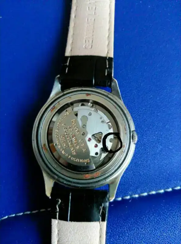

Hola compañero, el relojito esta muy bien y como te ha dicho el compañero FredericChopinn, debes de oprimir el pulsador ó si es un tornillo debes girarlo de a media vuelta a la vez y comprobar si la tija queda suelta, ya que si te pasas de vueltas, desarmaras el sistema remontuar y para re armarlo tendrás que desbaratar medio reloj, te adjunto una de tus fotografías resaltando el susodicho pulsador y/o tornillo de sujeción de la tija, con un círculo en color negro.(creo que es ese , si no lo es, por favor Corregidme, gracias )
Nota: No se ve claramente, si es un tornillo ó un pulsador.
Saludos cordiales.
Enviado desde mi SM-G900F mediante Tapatalk
Yo diría que es el tornillo que te marco con la flecha roja. Afloja una vuelta o vuelta y media e intenta sacar la corona.
Si esto no funcionara, prueba a mover la corona a puesta en hora y cuerda, puesta en hora y cuerda. Y a la vez observa si aparece alguna pestañita metálica por la parte que te marco con la flecha verde.
Un saludo y suerte.
Bueno, se me adelantó el compañero. :ok::
Exacto es ese tornillito mas pequeño de cabeza. ( procura al sacar la tija que su posicion este en cambio de hora )
