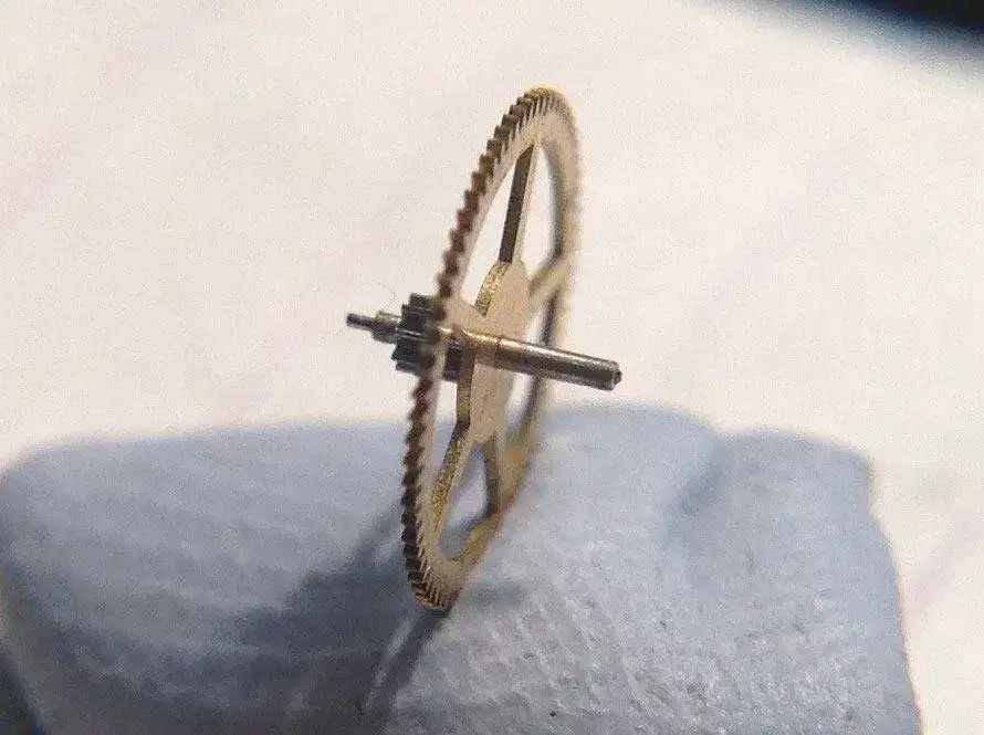

Muy buenos días
Si alguien tiene una y puede deshacerse de ella, que me contacte y llegamos a un acuerdo. Igualmente agradezco cualquier consejo sobre donde encontrarla. Muchas gracias de antemano.
En TC tienes un calibre a la venta por unos 10 euros, y si no me confundo lo vende el señor Galy de este foro.... echale una ojeada...
Gracias vigues.
Lo he visto, pero casualmente, por las fotos se ve que le falta el pivote de la rueda segunda donde va montada la aguja segundera, justo lo que le falta al mío ::bash::.
A seguir probando suerte.
Buen día gods; el lunes voy a trabajar y aprovecharé para ver si la tengo a esa rueda de s/c. Mientras tanto antes de que yo comienze a buscar la rda. - usted averigue y contestemé si tiene un amigo o un familiar en Bs.As. - para que venga a buscarla a mi tienda. Espero su respuesta por mi privado.
Un saludo, Luis desde Argentina
Rueda segunda o de segundero?
Esa rueda sería 224, o sea sub-segundero,
creo que tengo,
hay que buscar.
No no la tengo, creo que como dice Golipo es la 224, creo que la comparte con el 330, creo....Suerte
Gracias por ese despiece, Zarsan. Yo tampoco la tengo pero tengo dos movimientos 28-10 y me viene bien tener el despiece.
Gracias a todos. Efectivamente, es la 224 de sub-segundera, la rueda que tengo está bien, a falta de la prolongación del eje que sujeta a aguja, que está partida.
Comentar un detalle Gods..... Compre un 330, que lleva también la 224, sin aguja ni pivote de esta, pero funcionaba. Tras desmontarla, observé que funcionaba por pura casualidad, el pivote que atraviesa el rubí y sujeta la aguja segundera, suele partir justo donde se produce la reducción de diámetro, y casualmente la pequeña rebaba que quedó, permaneció alojada en el rubí, lo que permitía que el reloj funcionara, pero tras desmontarlo, cualquiera era el guapo que lo alineaba de nuevo...para muestra un botón....
Igual me equivoco, pero un leve golpe puede ocasionar que deje de funcionar.....
Con este Kf330 que compre, aprendí, que un reloj que aparentemente funciona, puede albergar una avería importante.
Gracias, zarsan.
Efectivamente, ese en el caso de mi 28-10 pasa algo parecido, tiene el fragmento justo para mantener la rueda en sus sitio, y el reloj funciona, pero no permite tener colocada la segundera.

Para reparar esos pivots quebrados,
hay una técnica -el reportaje de ruedas- que consiste en llevar al ras la columna del piñón,
o sea quitamos todo rastro del pivot roto,
se perfora, se coloca otro pivot similar
aunque más largo, ya que va clavado.
Hay algunas variantes de este proceso,
dependiendo de los casos puntuales que nos toquen en suerte.
En un reloj de mayores dimensiones, de bolsillo, etc
esto es más fácil de realizar,
pero sólo los Maestros lo consiguen en movimientos prequeños de pulsera.

Buen día amigos; a través de tanto años en esta profesión comprobé que - en su gran mayoría de los caso - la rotura de este eje - se debe a la mala forma que utilizan al de querer sacar el segundero - porque muchos utilizan una forma equivocada y con el riesgo de romperla??
A muchos excelentes relojeros le ocurre porque se tienen confianza y utilizan la misma técnica de los 2 destornilladores!!!
No digo que son en todos estos casos que se rompe el eje de esta rda. segunda??
Me pregunto a veces ¿como y cual es el motivo que se rompen tanto esta rda???
Esta semana sin ir mas lejos vendí 2 rdas. segunda del Omega 30T2 - 1 rda. segunda de un JLC. 449 y 1 del 30L...
Las 3 personas eran mediocres relojeros. Le pregunté como hacian ellos para sacar la aguja del segundero y los 3 me contestaron de distintas formas. Una de estas dijo: uso 2 destornilladores y hago palanca (sin tener la precausión de colocar un papel en el cuadrante debajo delsegundero para evitar de rayar el cuadrante. Otra explicó que usa como extractor una blusela K y la otra un viejo y destartalado extractor de agujas???
Como resuliado :creo que a estos relojeros y a cientos de ellos - que utilizan la misma técnica - le seguiré vendiendo rdas, segundas y agujas de segundero.
Por mas que les explico - el hábito que adquirieron durante todos los años que ejercen el oficio - no lo modifican y de allí este costo.
