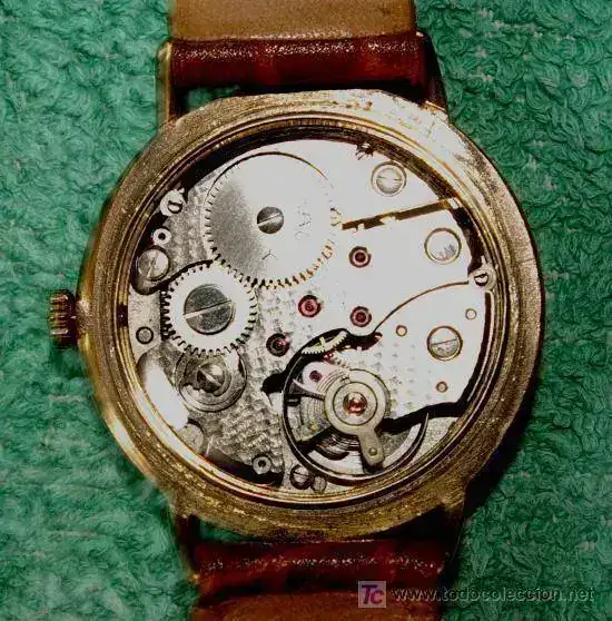

No se porque pero no consigo colocar el tornillo que sujeta la rueda de corona y su arandela del reloj que muestro en la foto. Se que ajusta a la izquierda y que debo hacer el correcto engranaje con el rochete y con el trinquete pero aun asi no consigo que enrosque.
Creo que no roza con el piñon, pero no se, no lo consigo.
si a alguien se le ociurre algo le estare agradecido.
Os dejo una foto del calibre en cuestión que pertenece a un cauny royal
Gracias de antemano

Hola Alpama:
La rueda de corona no precisa que su tornillo este muy apretado para que funcione bien. De hecho, para que el funcionamiento sea correcto, el tornillo que la sujeta solo presiona sobre la arandela central, y la rueda queda mas o menos libre, para que pueda girar.
En la foto que muestras, parece que la rueda de corona engrana bien con la rueda de trinquete, por lo tanto, su colocación parece correcta. Si al girar la corona, la rueda de corona no gira, yo buscaría la avería en el piñón de corona o en el piñón deslizante.
El tornillo de esta rueda, ademas de ser a izquierdas, es muy corto, ya que en su colocación, debe dejar sitio para la punta de la tija, que pasa justo por su base. Habitualmente esto no es problema, ya que como te decía antes, habitualmente no debe de hacer un gran esfuerzo.
Si se ha "pasado" la rosca, hay dos soluciones mas o menos sencillas (por supuesto, cualquiera de ellas requiere desmontar el puente del barrilete). La mas sencilla (y menos bonita) es reconstruir la rosca con un pegamento de dos componentes. También muy sencillo, pero mas crítico, es cerrar un poco el orificio para el tornillo, mediante un muy (pero muy, muy) pequeño golpe con un botador en el centro del agujero. Esto hará que el tornillo vuelva a agarrar. Otras soluciones mas complejas y bonitas, sería rellenar de latón, con un "buchón" el agujero, volver a taladrarlo y roscarlo (que siendo a izquierdas, tampoco será sencillo).
Espero que te sirva. Suerte con la continuación.

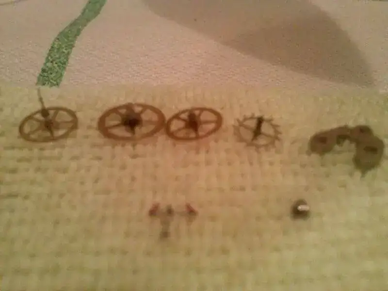

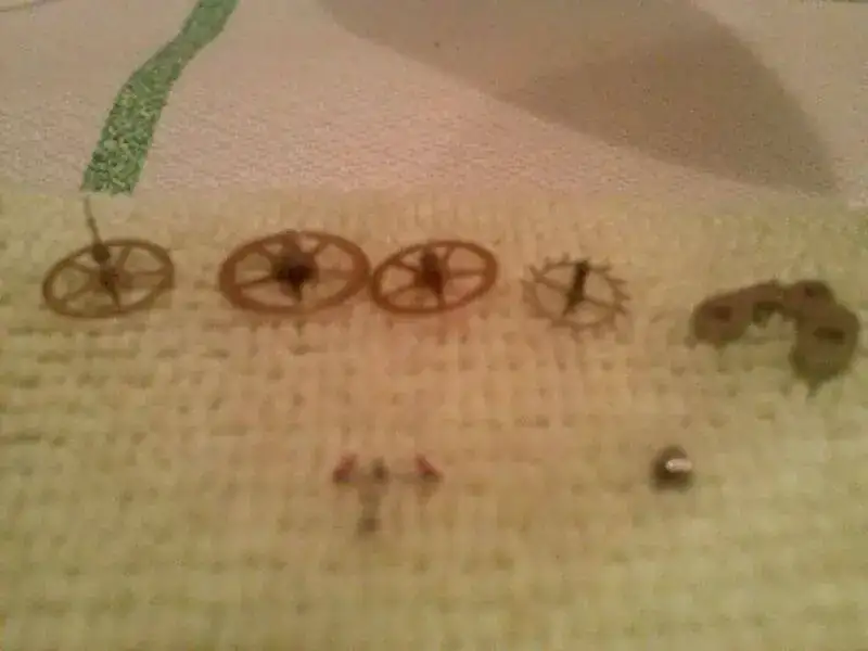

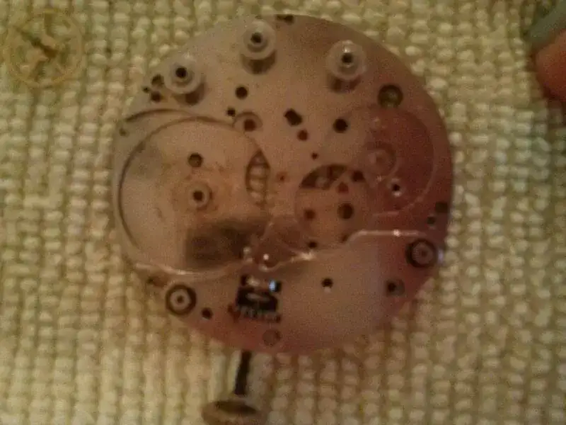

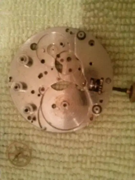

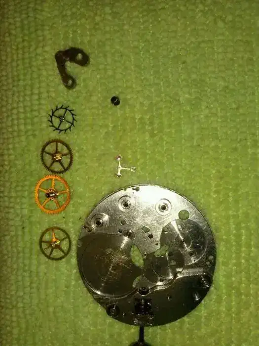

Me disponia ha desmontar el calibre en su totalidad para limpiar los restos de oxido cuando en un descuido se me vuelca la maquina y se me cae todo el tren de rodaje. el problema es que no le habia hecho la foto para volver a recolocar las ruedas en su sitio. En este punto es donde vuelvo a solicitar vuestra ayuda. he consultado varios manuales pero no encuentro solucion.
Creo que el orden de colocación es de derecha a izquierda segun se ve en la foto es decir 1º el escape y por ultimo la rueda de centro. el problema es que no encuentro sobre la base los puntos donde sujetar la rueda primera y de segundos. Creo tener localizados los de escape y centro
Una vez mas solicito vuestra ayuda, os dejo unas fotos

Alpama, esto es un puzzle pero que se mueve, cada rueda tiene un engranaje en el que "entra" la fuerza del muelle real y otro por el que "sale". Por eso, probando, solo pueden ir de una manera las ruedas para que funcione y se puedan atornillar las pletinas.
Hola otra vez Alpama:
Las fotos no tienen demasiado detalle, pero aun así, el orden que yo diría es, primero la rueda de escape, la de más a la derecha, después la rueda de segundos, es la de más a la izquierda, la que tiene el eje muy largo, para la pequeña aguja de segundos. Después la rueda mediana, que parece ser la segunda por la derecha y por ultimo la rueda de centro, que parece ser la tercera por la derecha.
Este no es propiamente el orden de colocación, sino el orden en que el movimiento debe pasar de una a otra, ya que a veces la rueda se segundos deja demasiado tapada la rueda mediana, y no hay sitio para colocarla. En este caso, se coloca antes la rueda mediana, y después la de segundos, pero respetando que el movimiento pase en el orden dicho en el párrafo anterior.
Buena suerte y ya nos contaras.

fíjate en la primera foto que pusiste del calibre montado, ahí tienes toda la información para colocar las ruedas. En esa foto tienes la corona a la derecha , así que mi explicación es para el calibre colocado con la corona a la derecha.
En el puente se ven 4 rubies, correspondientes a tus 4 ruedas.
El de más a la izquierda es el de la rueda de escape, la que tiene 4 radios
El del centro es el de la rueda de segundos, la que tiene el eje largo y fino, e irá insertada en un agujero justo en el centro
Las otras dos ruedas que te sobran apoyan en los otros dos rubíes de la derecha del puente así que los apoyos de la platina estarán debajo de ellos. Ten en cuenta que una de ellas va por debajo de la rueda de segundos así que mira a ver cuál de las dos es y colócala antes de meter la rueda de segundos.

Buenas noches y gracias a todos por vuestro interes.
Ya he conseguido colocar las Cuatro reuedas, quiero decir se cual es su sitio.
Mañana espero tener tiempo para colodar el puente porque hoy con prisas no me encajaba.
