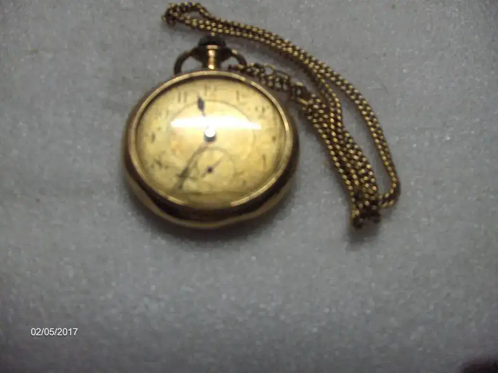

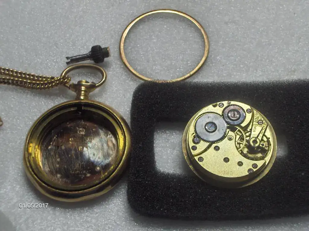

Hola chicos.
Os presento a un futuro candidato a pasar por el quirofano.
Un ingenuo familiar despues de haberle arreglado un reloj de pared me ha dejado este reloj parte de la herencia de algún antepasado.

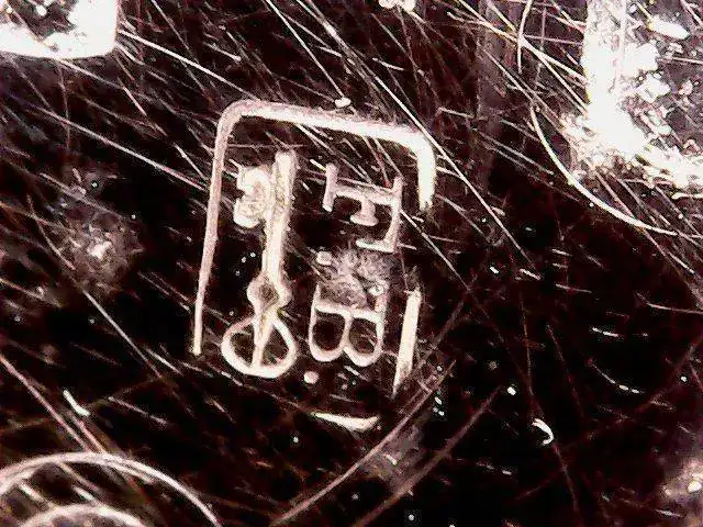

Como veis en esta foto, en la trasera solo trae ÇOMEGA y muy poco marcado y ninguna inscripción mas. en otros se muestran numeros de serie, número de rubies, etc... me pareció raro en principio.

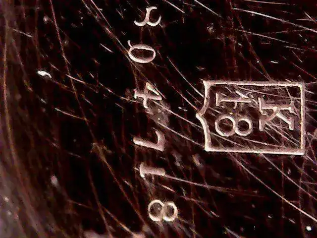

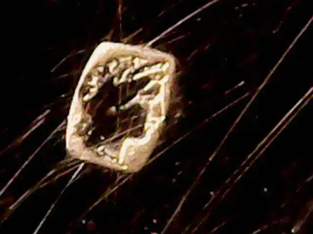

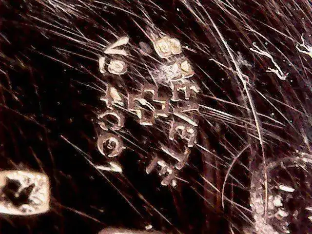

A continuación los detalles de sellos grabados en la caja.
Entre ellos un número al fin y al cabo.

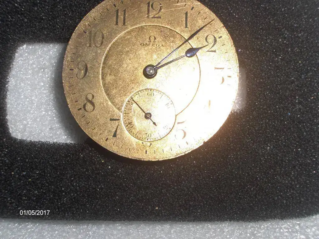

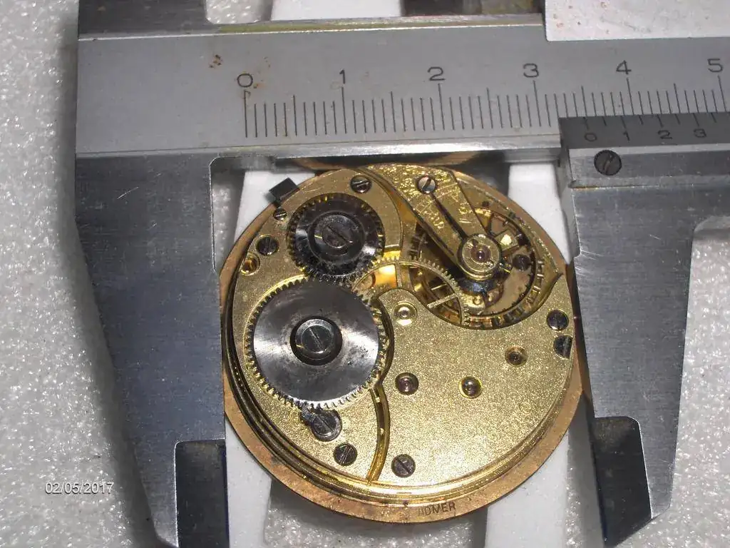

el reloj funciona y si le dsa cuerda anda unas 8-10 horas con lo cual con una buena limpeiza y reponer la cuerda sería suficiente.

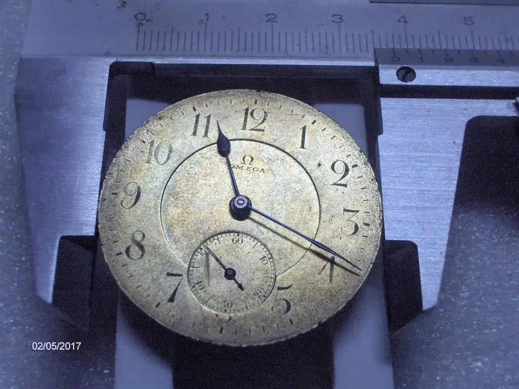

Antes de deesmontarlo intento catalogarlo en el Ranftt y le mido el movimiento como veis a continuacioón.
Diametro dial = 38 mm
Diametro movimiento/calibre = 35 mm.
Pues por mas que busco por 35 mm o su equivalente en lineas 15.5, no encuentro nada.
Ando un poco perdido y es que queria pedir el muelle real sin abrirlo , ateniendome a la referencia del repuesto catalogado (si lo hubiera) pero como digo no encuentro nada de este Omega.
podeis orientarme?? Cualqeuire información vuestra y comentario acerca de este reloj , será bienvenida.
Gracias y un saludo chicos.

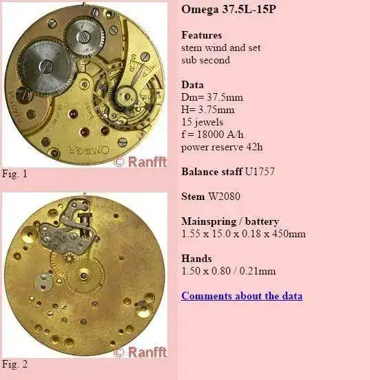

He seguido buscando por la red y nada de nada.
No sé si es que pueda ser una tirada limitada o que el calibre no sea en realidad un OMEGA.
Por mas que he buscado en los movimientos OMEGA de los 30 mm, me salta a 37.5 mm como este
y hombre, parecer se parecen mucho, pero confundirme con el calibre mas de 2 mm, me resulta extraño.
Ademas ene l de Ranfft aparecen marcadas las letras de otra manera, el número de rubíes, etc...
¿Pudiera ser ??

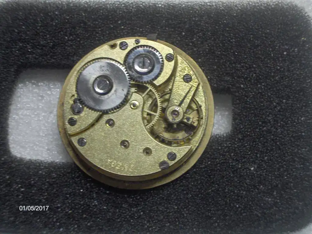

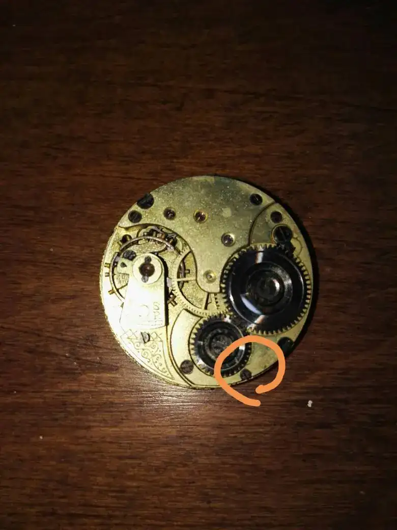

El caso es que al desmontar este reloj las fotos que hice salieron todas borrosas. El 90% de ellas son inutiles.
El reloj solo lo he deesmontado por uno de los lados. El otro en principio como he accedido hasta el cubo del muelle real por este lado, no tenia intencion de desmontarlo entero.

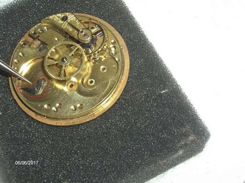

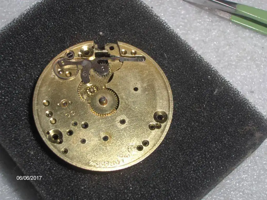

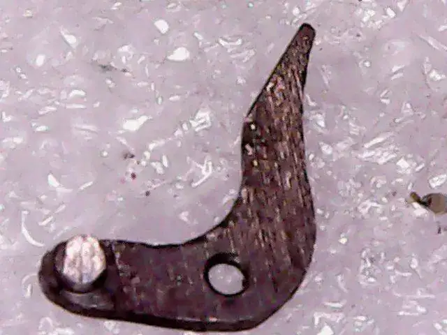

El caso es qeu de repente me ha surgido esta pieza, la señalada en rojo.
Aqui tenemos un mayor detalle.
Ando un poco perdido ya que no veo donde puede ir, aunque empiezo a sospechar que es parte del mecanismo del remontoir (¿tiret puede ser? y está en la parte trasera de lo que muestro en la primear foto.
Alguien tiene o sabe donde puedo ver un desmontaje de este calibre o similar?? Ya que tampoco pude en el RAnftt encontrar una referencia válida.
Gracias
Es la que sujeta la tija
Esta es la foto con el dial quitado
Sinceramente sigo sin saber donde va, ando un poco perdido.
Gracias por leer , saludos

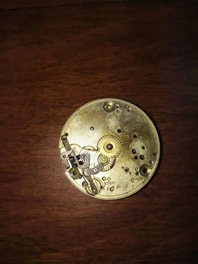

No se si tu calibre es similar o igual al mio. Veo que tu tambien lo desmontaste, no se si tienes un hilo en este foro o algo que me sirva de ayuda.
Lo qeu no entiendo muy bien, es com va sujeto??
es el propio dial el qeu impide que se salga de su sitio???
Es que yo, qeu no había desmontado inicilamente el dial, de repente se me ha caido dicha pieza.
Gracias de nuevo, este foro nunca defrauda.
Luego te edito la foto
La pieza se ve en la foto de arriba y el tornillo en la de abajo
Gracias tajamar, agradecido de que haya gente que se preocupa y ayuda a los demás.

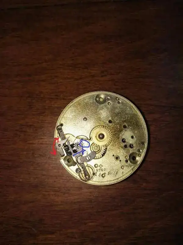

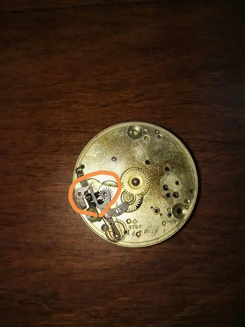

Lo había montado como se ve en la foto o parecido y no me ha funcionado por lo siguiente:
Entiendo que el balancín ha de moverse (flechas azules) hasta que la rueda dentada que es movida por la tija engarce con la horaria (circulo azul).
Pero el problema es que cuando atornillo la pieza en cuestión, queda fija y como tiene un resalte que entra en una acanaladura de la tija, no deja desplazar la tija hacia dentro para mover el balancín y engarzar la horaria.
Hay que dejar la pieza libre para que pueda girar (como las flechas rojas) y dejar mover la tija ??

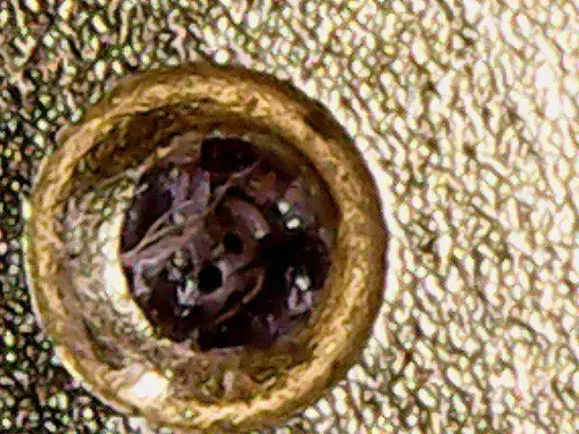

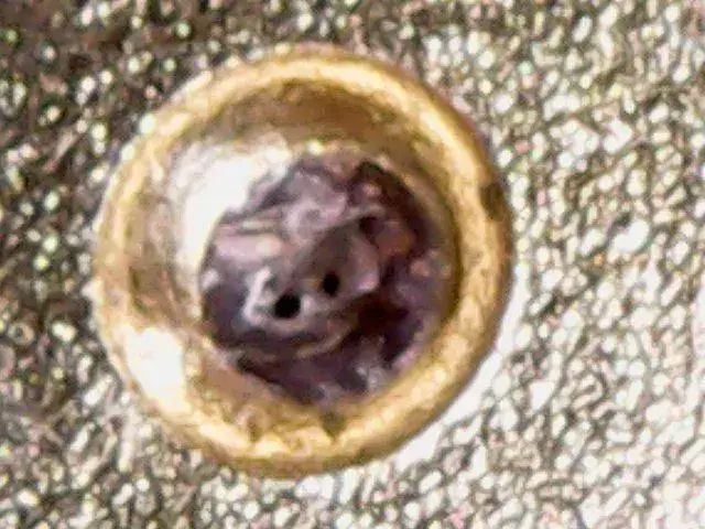

Habia ya limpiado el reloj y cambiado el muelle real y al ir a poner el puente, pensaab qeu tenia todos los pivotes ensartados , me he peusto a apretar y ha casacado el ams peqeuñp el del ancora.
Es curioso lo ha perforado dejando un agujero casi perfecto (el pivote no se ha doblado)
Si no soy capaza de poner un puente de 3 pivotes :ops:como para cambiar un rubí. Este reloj será muy raro que vuelva a funcionar ::bye::.
Dicho esto y para tratar de obtener alguna enseñanza tengo unas preguntas por si alguien quiere aportar.
1.- He visto innumerable videos de gente poniendo un puente y en el peor de los casos les lleva 3 minutos (a no ser que solo editen la parte en la qeu aciertan) . A mi me ha costado mas de hora y media engarzar dos pivotes , ya qeu el tercero se ha visto que no habia engarzado. Mi pregunta es muy obvia ¿como haceis para poner los puentes? ¿a qeu hay que prestar especial atención?
2.- Incluso con una lupa de 10X me ha sido imposible saber si el rubí del áncora, el qeuse ha roto, estaba insertaedo el pivote. no sé si es una cuestión de reflejo de luz, de contraste o mi inuitlidad, que soy incapaz de ver asomar estos pivotes tan diminutos ¿vosotros que haceis?
3.- Solo me qeudaría encontrar un onante para ponerle el puente, pero el caso , como empecé este hilo es qeu no he cosneguido catalogarlo. Con las medidas qeu tiene no em sale en el Ranftt. ¿alguna idea?
Gracias
Hola,
las marcas de la caja FB con la llave y la patente petenecen a Borgel,
más sobre esto acá:
https://www.watchuseek.com/threads/borgel-cased-pocket-watch.462112/page-2

Ahi tuviste suerte que cediera el rubí y no el pivot de la rueda de escape,
porque generalmente es la revés.

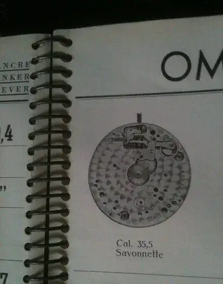

el calibre puede ser el antecesor del 35.5TL
http://www.pocketwatch.ch/komega.htm
....Que sería el 15NN.
Te dejo una imagen rápida de la Classification Horlogere 1936,
del 35.5 savonette
Álvaro

Si, yo me quede´bastante sorprendido de que el pivot hubiese perforado el rubí sin romperse. Ahora bien no se´qeu resultaria mas facil de arreglar si un re pivotado o un nuevo rubí..
Gracias por lo del modelo y su identificación.
No obstante y sin pretender abusar habría otro modelo de este Omega que fuese compatibel con este puente. Lo digo para comprar uno de "chatarra" que tenga bien los rubís y poder adaptarlo.
¡Seria posible?
Gracias por leer.
Tiene que tener algo de movimiento
Sería tal vez más sencillo cambiar el rubí,
por supuesto, si hubiese de donde elegir o algún relojero tuviera algún surtido.
Creo que tajamar se refiere al juego de las ruedas.
Sí, siempre debe existir algo de juego mínimo en el rodaje, volante incluido.
De esta manera también se asienta el rubí, al cambiarlo, dejar un míinimo juego
y que las ruedas no queden justas.
