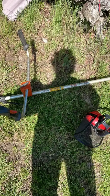

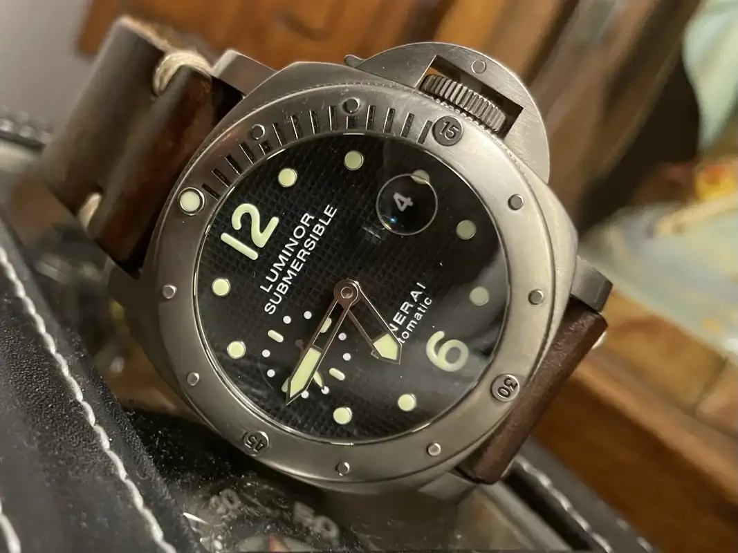

Vaya putada… yo ayer me despisté y estuve desbrozando una hora con el panerai submersible, no se deciros cuántas G aguanto pero os podéis imaginar el
Meneo…
De momento va en hora…😅😅😅😅

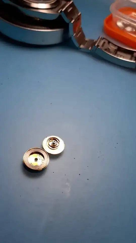

Lo compré nuevo en CO, y en 6 años se ha roto, me parece curioso porque es automático como ya sabéis.
Qué uso?
Padel 2 veces a la semana/cada diez días tal vez (en la mano de no golpeo), correr y alguna vez (muy muy rara) nado. No golpes, no caídas.
Por lo demás forma parte de una amplia rotación.
Relojes duros, para uso deportivo, pero el mío no ha salido como esperaba, y así quería compartirlo.

Por otro lado, esa foto, ¿la ha hecho el relojero o la has hecho tú? (me refiero a si has desmontado tú el movimiento y abierto tú el barril del muelle?.
También te preguntaría, en estos 6 añós ¿habías mandado a hacer un servicio al reloj en este tiempo (bien fuese vía Rolex o vía relojero independiente)? o dicho de otra manera ¿se había abierto alguna vez más el barril del muelle para aceitarlo en algún momento durante estos 6 años? ...lo pregunto porque si el reloj, o el muelle, se manipularon, pues bien pudo dañarse en ese momento.

En la fotografía se aprecia cierto cansancio en el muelle, cuando la parte rota tendría que estar extendida y también se observa un sobrante de aceite, quizás sea la luz lo que me hace ver esto.

Toda pieza que se fabrica, y en todo ámbito, tiene un porcentaje de poder ser defectuosa. A priori y sin otra info pues tiene toda la pinta de que te ha tocado un muelle defectuoso.
Lo ha hecho mi relojero.
El reloj nunca se había abierto.

Pues es raro si, porque la sección de muelle rota que se ha quedado en la tapa del cubo parece estar deformada, no parece seguir su forma natural de espiral...
