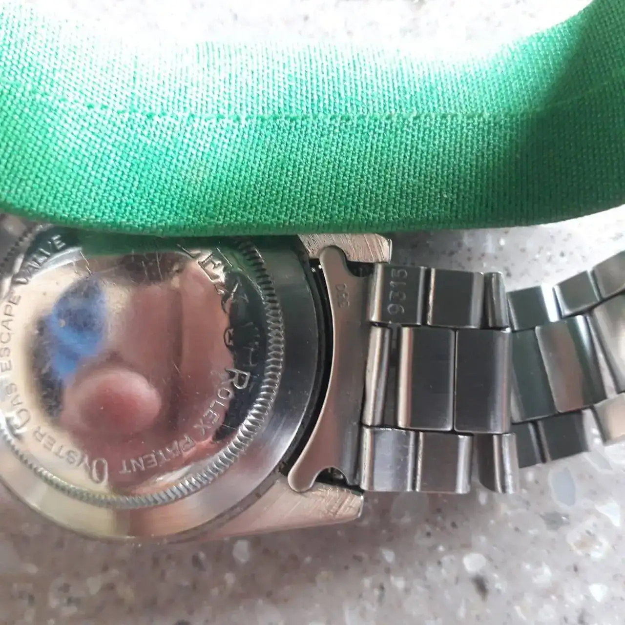

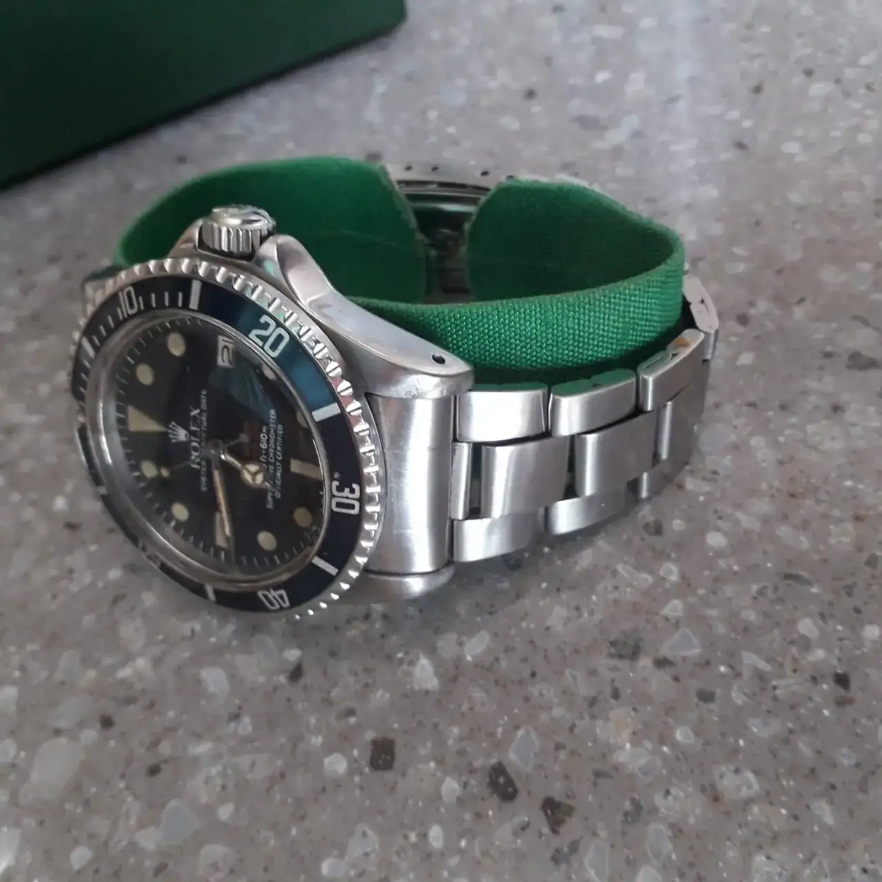

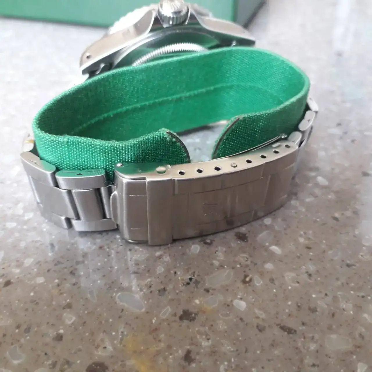

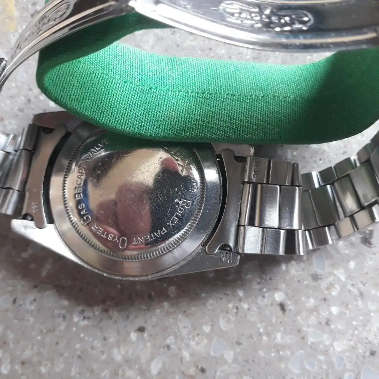

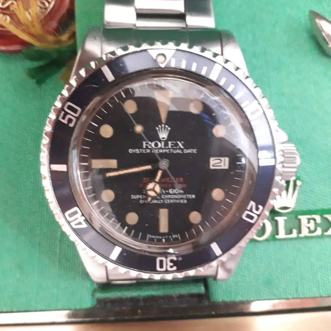

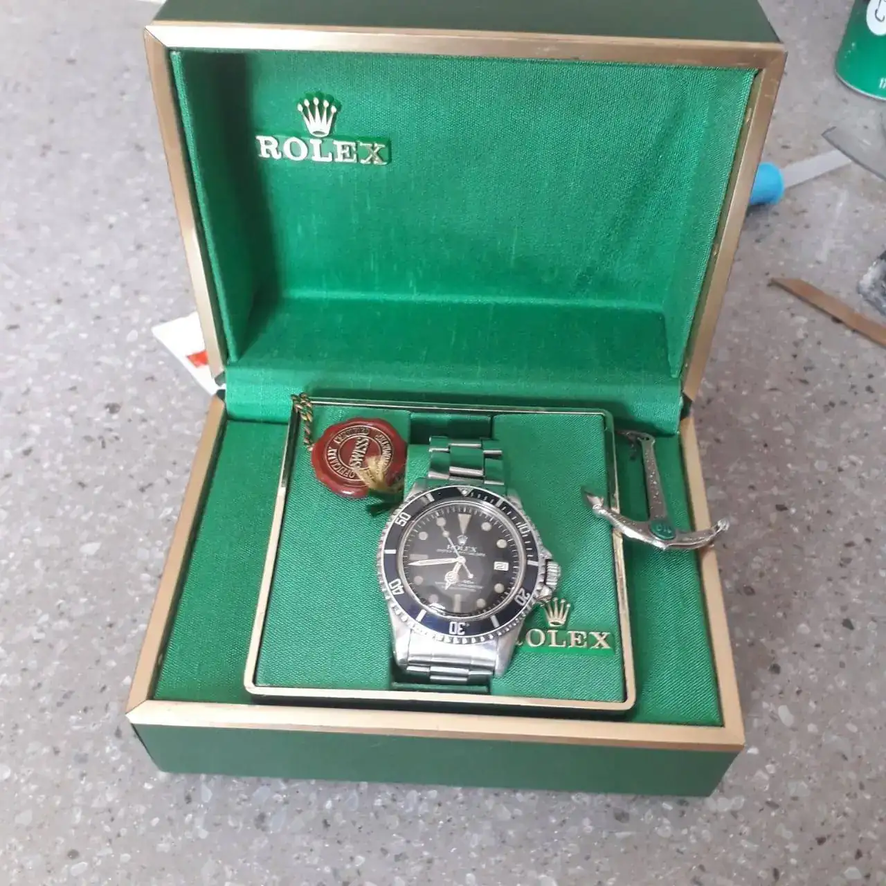

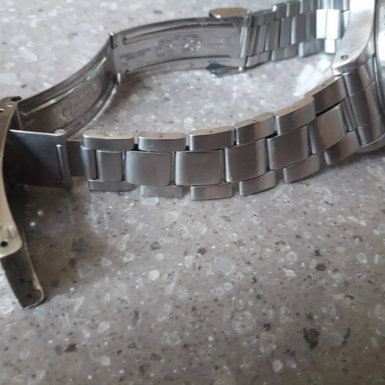

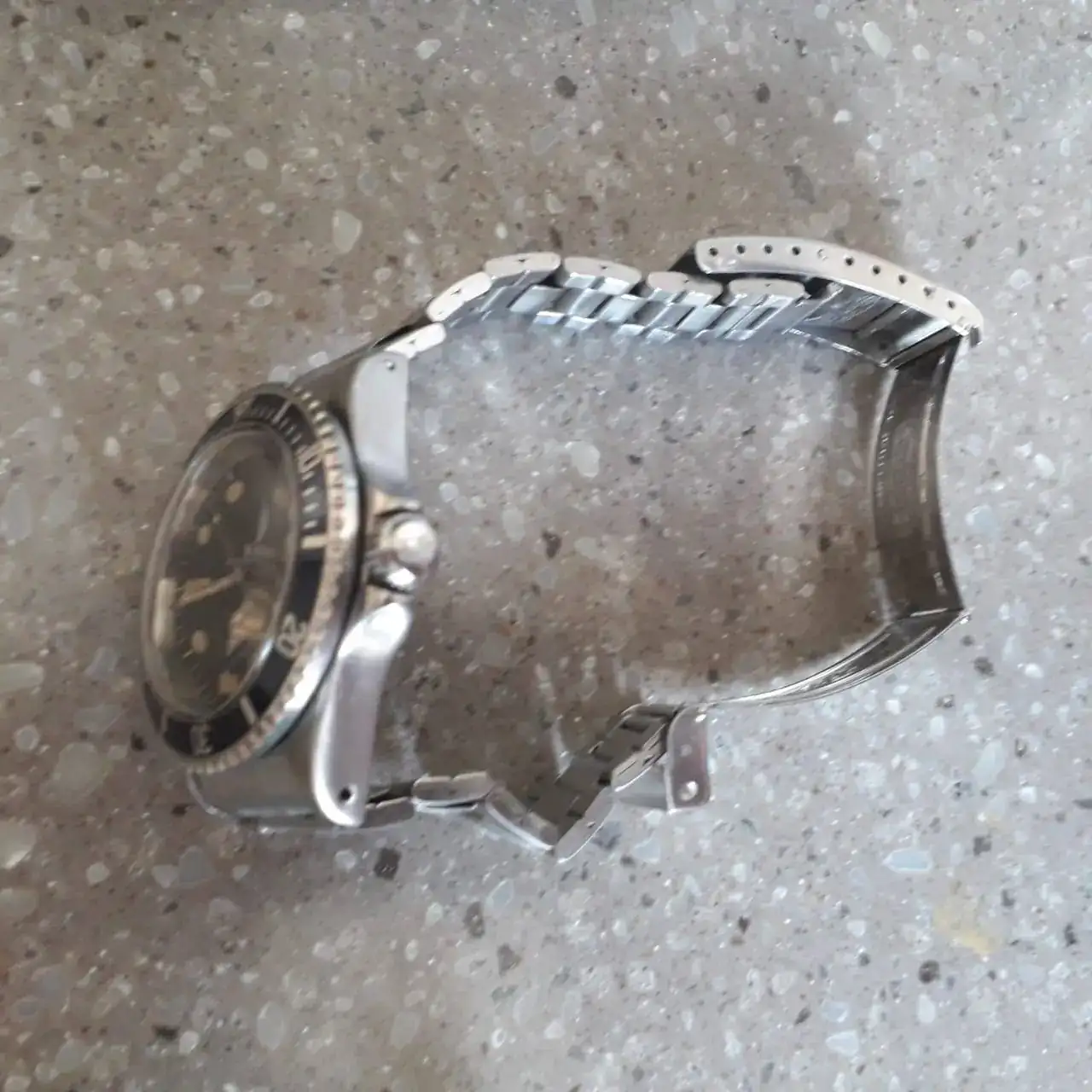

Poseo un reloj Rolex Sead Weller 1665 Doublé Red, este reloj lo adquirí en el año 1977 nuevo sin uso en una isla del caribe llamada Saint Thomas por US 1,000.00. Este reloj trae un brazalete 9315, mismo que se rompió de un eslabón en los años 90 y al no poder acudir a alguna agencia Rolex no logre comprar un brazalete substituirlo y por lo tanto el reloj quedo en mi pequeña caja de caudales alrededor de 15 años.

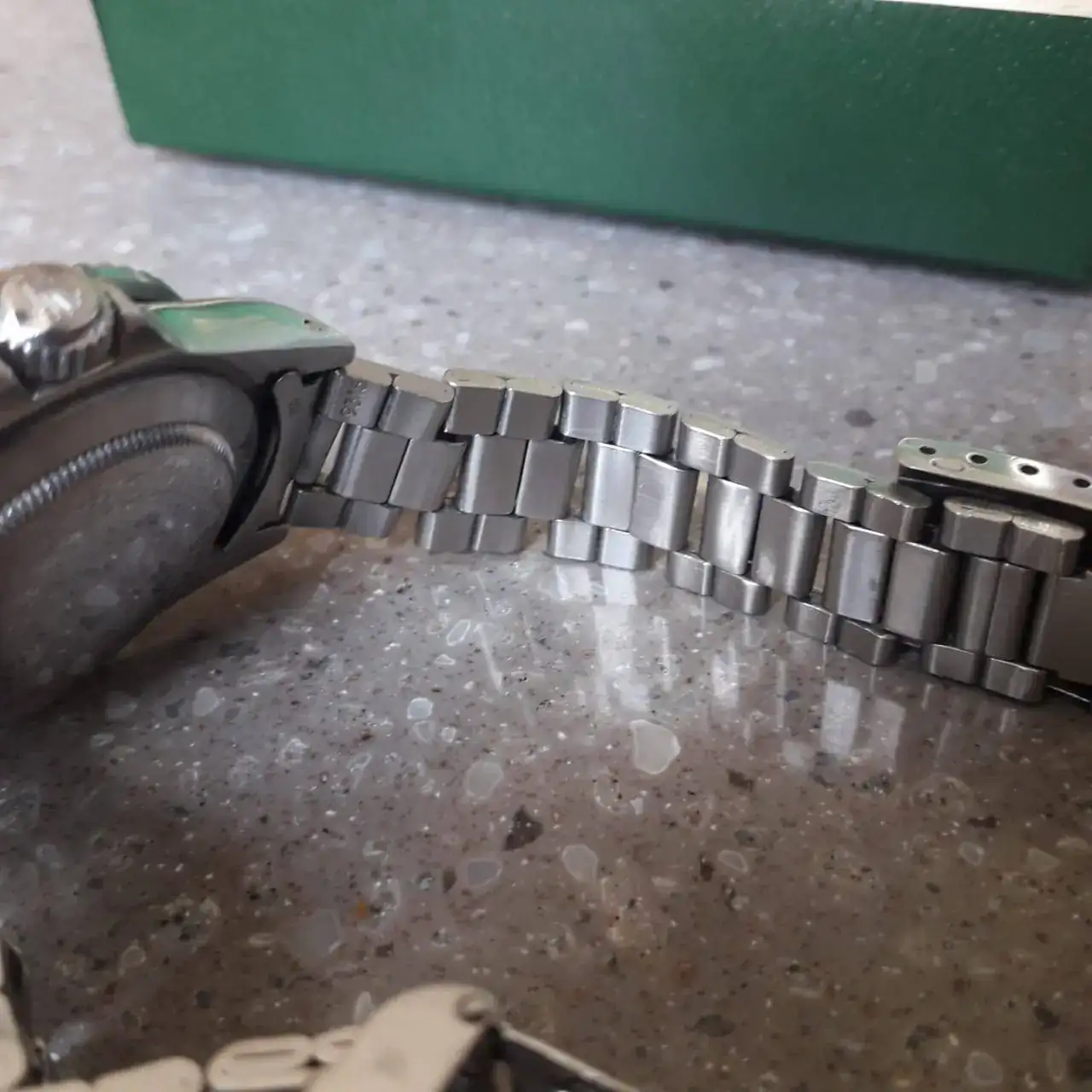

Fue mi hijo noto el valor que tenía esa pieza e hizo que me interesara en su reparación por lo que por medio de eBay conseguí el eslabón faltante con lo que el reloj quedo funcional pero al ser yo una persona muy meticulosa note que el eslabón adquirido era fuertemente atraído por un magneto mientras que el brazalete original no sufría atracción alguna.
Después de lo descrito, compre en varias ocasiones por medio de EBay algunos brazaletes o algunos eslabones tratando de encontrar alguno que no fuera atraído por el magneto sin lograrlo por lo que siempre hice la devolución de lo adquirido.

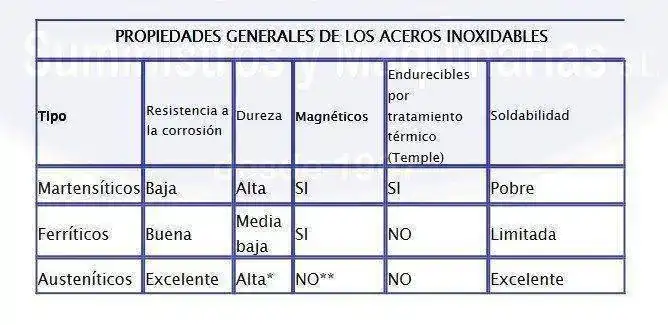

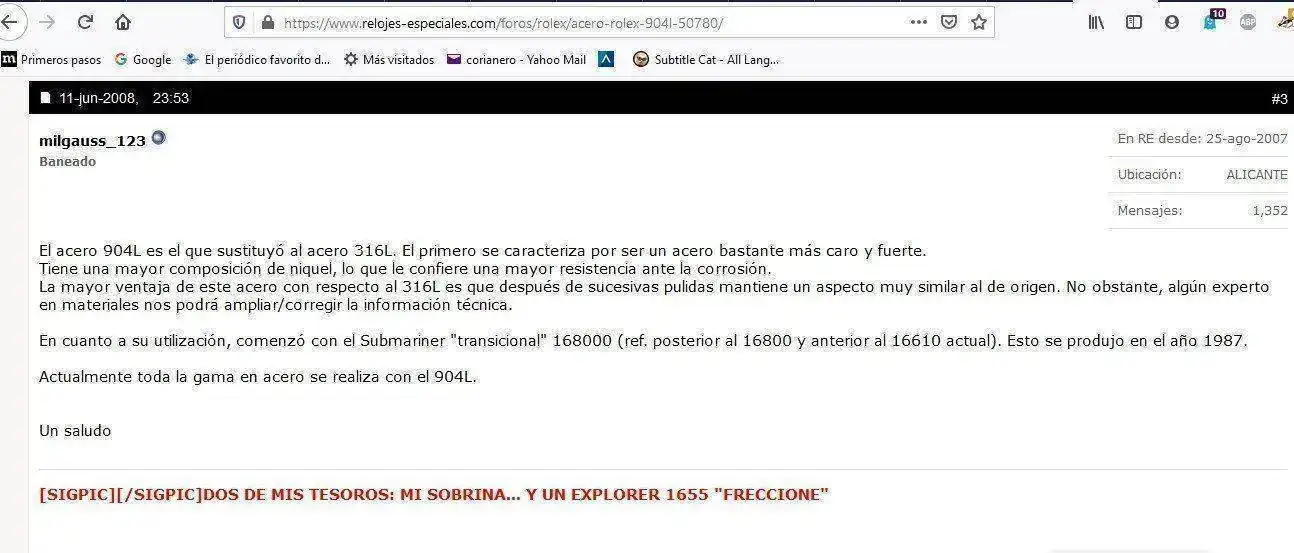

Posteriormente me puse a investigar y en este mismo foro encontré una descripción de milgauss_123 de Alicante del 25 de agosto de 2007 en el que comenta que Rolex sustituyo el acero 316L por el 904L y que la utilización de este mismo comenzó con el Submariner transicional 168000. Esto dos aceros mencionados pertenecen a la familia de aceros Inoxidables auténticos cuya familia se divide en dos categorías:

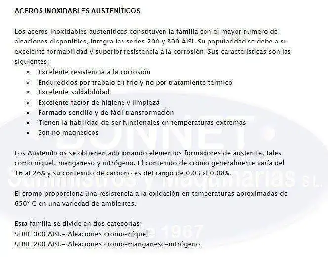

Serie 300 AISI – Aleaciones cromo níquel y serie 200 AISI – Aleaciones cromo-manganeso-nitrógeno, lo que me hizo llegar a una tabla con las propiedades de los aceros Ausenticos que dice: Resistencia a la corrosión Excelente, Dureza Alta, Magnéticos: No.
Ahora para finalizar quisiera que alguien me pudiera explicar porque no logro conseguir una pieza que no sea atraída por el magneto? No son piezas originales?
Disculpas por la mala redacción.

Unas fotos del reloj no vendrían nada mal!!

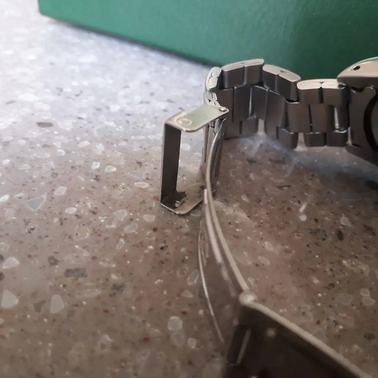

Ivamp, ya he preguntado a la Rolex y no tienen esta pieza y ya me convencí que este reloj no es para llevarlo a un sitio oficial pues ahí le quieren cambiar las piezas, manecillas, corona e incluso he visto algunos que hasta retocan los índices y con esto arruinan el reloj, este lo debe de tratar un restaurador. Este reloj tiene un valor de 20 a 25 euros en el mercado y cualquier modificación le resta valor. Te adjunto unos archivos con datos he recopilado acerca del acero inoxidable.

El brazalete que posee mi reloj esta completo pero tiene un eslabón que lo atrae el magneto, este eslabón lo adquirí en Chrono Shop. Posteriormente adquirí por medio de subasta en eBay un brazalete 9315 completo con los mismos resultados y así he adquirido otros con los mismos resultados por lo que los he devuelto. Actualmente estoy esperando unos eslabones que compre por subasta en España y espero tener suerte con este.

Trabajo en el sector náutico y respecto a aceros inoxidables sé un poco de lo que hablo.
Los eslabones que tienes; si al aproximar un imán son atraídos por él, NO son originales, son aleaciones que tienen compuestos férricos, lo que explica que la atracción se produzca
Un acero Inoxidable, bien el 316, el 904, o inlcuso otros no deben ser atraídos ante la proximidad de un imán.
Hace décadas nunca tuvimos problemas de aparición de óxidos en herrajes navales (bitas, cornamusas, cables...etc) porque la aleación era la correcta, en cambio actualmente, y lamento decirlo; desde la incursión de oriente en este sector, todo ha cambiado.
En el producto de precio medio, tanto las calidades así como su dureza no son las de antes, no en cambio su aspecto que es inmaculado, los herrajes navales vienen con un pulido impecable, lo que hace pensar que su calidad va a la par, y lamentablemente no es así, mostrando pequeños picos de oxidación a los pocos meses de ser expuestos al mar, cosa que antes no ocurría, y eso es porque se añade hierro a la fundición con el fin de abaratar costes.

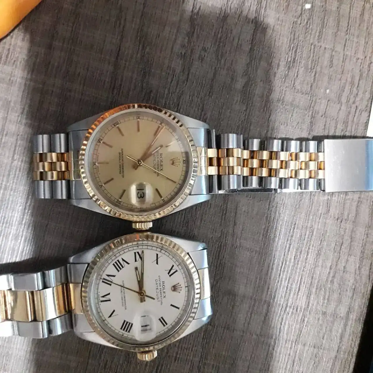

Pensava que los que llevaban plexi de origen no era posible ponerles zafiro y viceversa😅
Pues traen la misma caja hasta algunos modelos, aqui tengo dos date just uno modelo 1601 (1975)(mov. 1570) y el otro 16233 (1998) (mov 3135) y el primero trae plexiglas y el segundo zafiro
    112,6 KB · Visitas: 167
No dudo de tus palabras y no dudes tu de las mías, un centro de servicio Rolex a un Rolex que de ref lleva plex no le van a poner nunca, nunca nunca zafiro.
Reacciones: Serge y Xvisperas
Más que la caja, es el sistema que une el cristal. Si no coy equivocado, los de zafiro hay un anillo debajo que los une. En cambio los plexi son de una sola pieza. Creo que las endiduras en la caja donde se une el cristal son diferentes. Tenía oído que no era posible.
