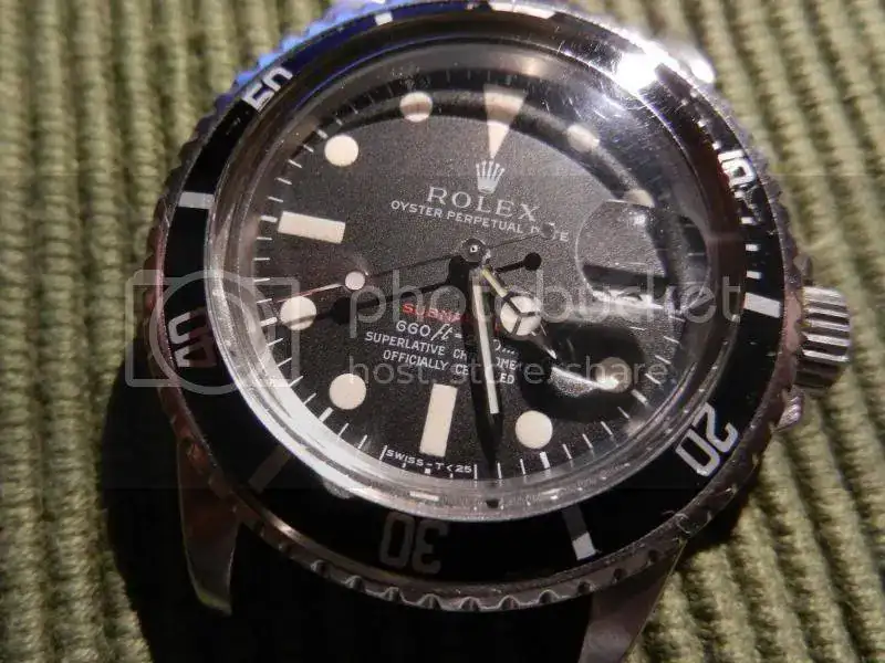

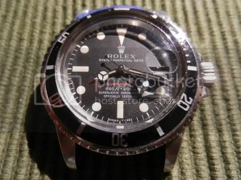

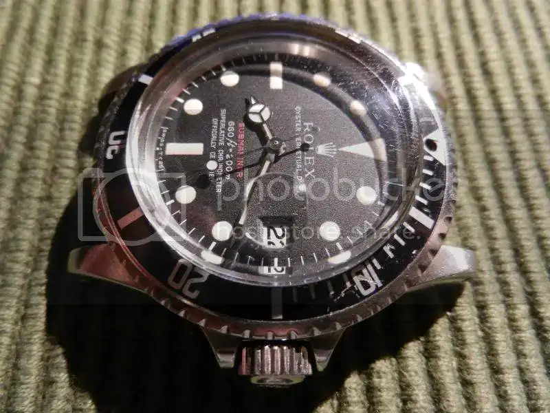

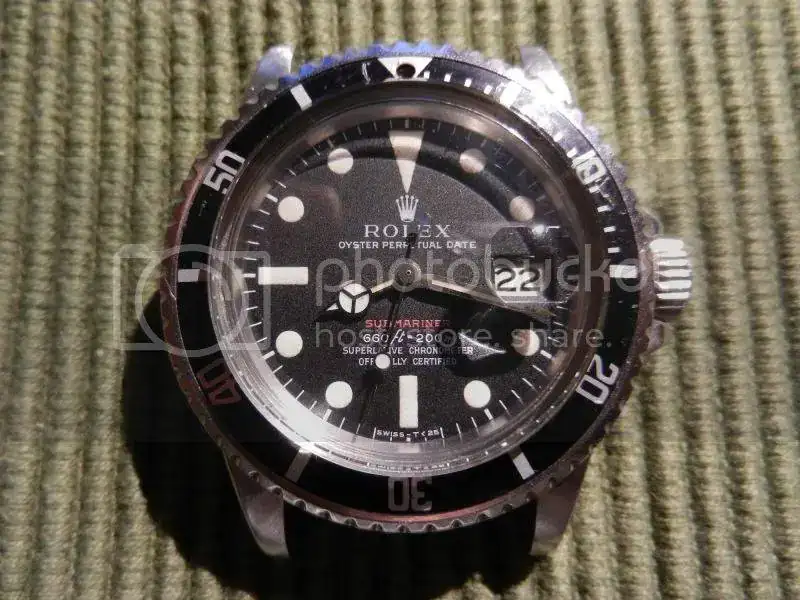

Muy buenas noches a todos. Os dejo alguna foto de un Rolex Red Submariner, número de serie 250XXXX para que me dejéis vuestros comentarios expertos.
Muchas gracias a todos de antemano y un cordial saludo.

Muy uniforme el amarilleo del tritio en agujas e índices.
Veo pelín grande la lupa, aunque siendo plexi lo mismo es así. A ver los expertos...

La esfera no es original claramente... El resto del reloj ni idea
El numeromde serie no corresponde,saludos
Buenos días y muchas gracias por estos primeros comentarios. La verdad es que me he quedado de piedra. Me gustaría saber por qué decís que la esfera es falsa y ya empiezo a pensar que el resto también. El dueño anterior tiene una reputación impecable y nada me hace pensar que pueda haber estado vendiendo productos falsos.
También creo haber leído bastante y no he sido capaz de ver donde puede estar el problema y por que el numero de serie no corresponde tampoco. Vaya desastre.
Cualquier ayuda que me podáis dar me vendría muy bien.
Hola Cesar, a mí me parece bueno.

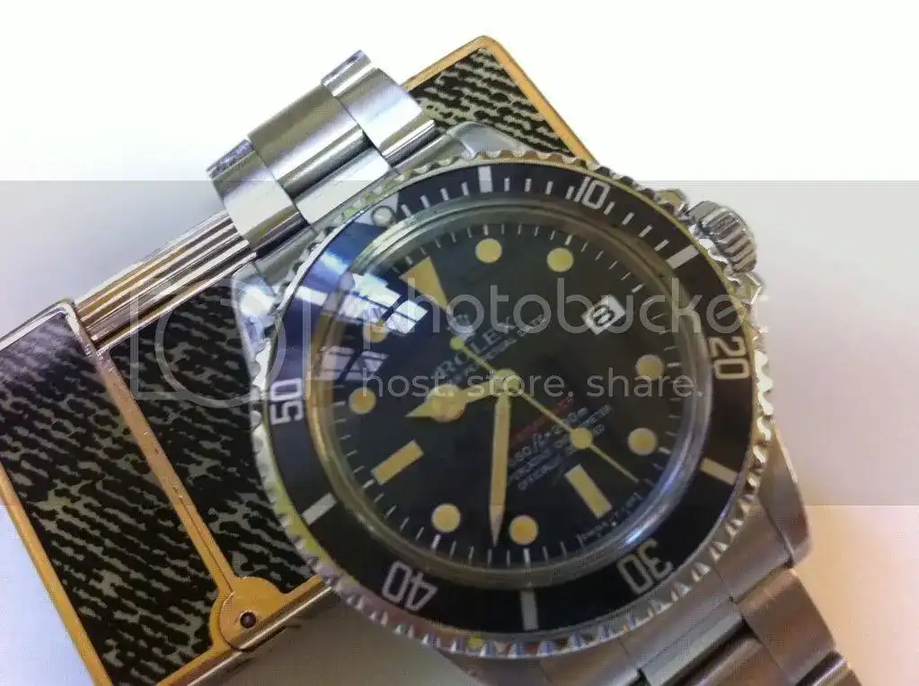

Es una esfera Mk3 correcta con el número de serie, la primera que tenía la profundidad en pies delante; aquí tienes a un hermano gemelo recién fotografiado 😉
¿Y el tema de la lupa?
a mí no me gustan las lupas... este lleva un tropic 19 como el que lleva el 5512 y 5513... queda más molón, no?
sobre tu comentario de la lupa del 1680 de Cesar hay que tener en cuenta que la lupa es de plexy también y cuando se pule el plexy la concavidad de la lupa se distorsiona, esto hace que sea difícil encontrar dos plexis iguales si han sido pulidos.

Sólo completar que lo que comenta Toni se refiere a la autenticidad de caja y esfera (y saetas), ya que son los componente más caros y susceptibles de falsificar y por ende los más importantes, el bisel también creo que es correcto, sólo hay que hacerse con una perla de tritio.
Pero personalmente, creo que el reloj tiene bastante batalla, la caja no es terrorífica pero está bastante pulida, al plexi da miedo verlo y el armis que sólo se ve en una foto de refilón, parece un 93150 en lugar del 9315, aunque no se ven bien los eslabones.
La corona parece correcta aunque habría que podría ser de servicio, cosa de lo más habitual (falta una foto frontal)
Nada de lo que comento es determinante para decidir o no la compra (bueno la caja tal vez sí), pero sí a la hora de ajustar el precio final, ya que poquito a poquito se pone en un pico y lo mismo te puede interesar buscar uno en mejores condiciones y más completo de origen.
Salvo que quieras un MKIII, claro, ya que son bastante más raros que los IV y V.
Por último, salvo que tengas plena confianza en el comprador, que te envíe una foto del calibre y la cara interna de la tapa. ;-)
