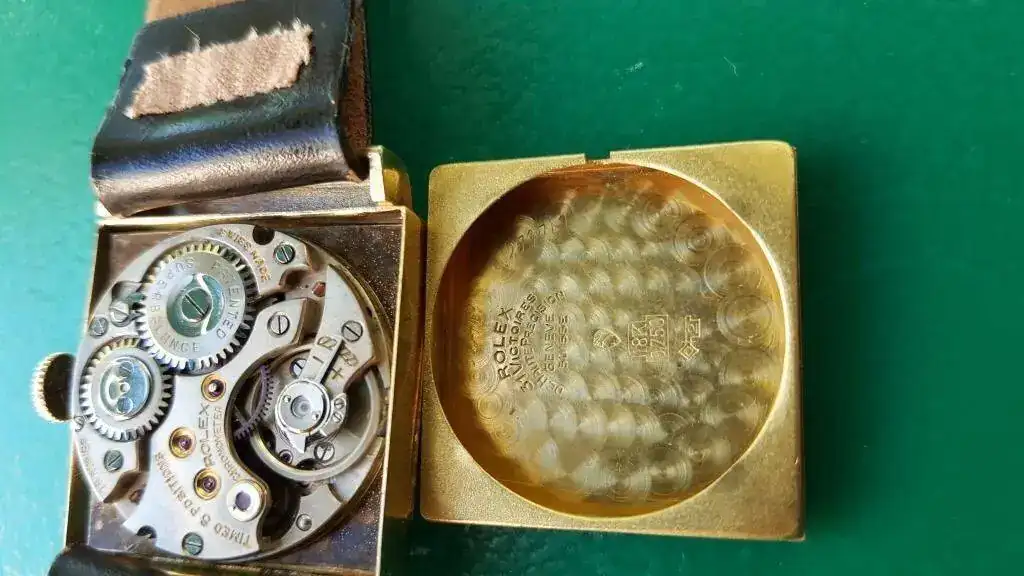

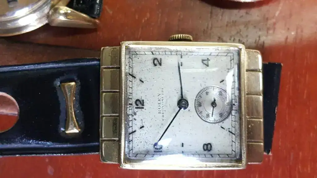

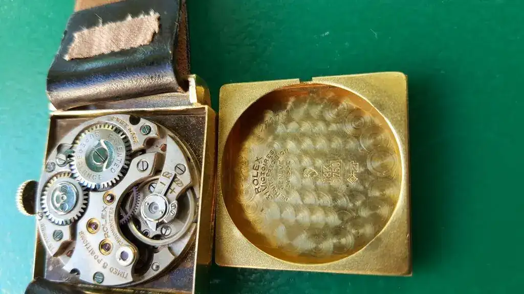

Hola compañeros, os presento este Rolex que se me ha cruzado por el camino. En realidad soy un gran desconocedor de Rolex y no soy capaz de hacerme una opinión de este reloj.
En la esfera que denota el paso del tiempo pone Rolex Chronometer ( he visto en varias fotos que en otros pone precisión).
En el calibre pone Rolex Chronometer, Timed 6 positions y 18 rubies y en la rueda Grande Patented superbalance
En la caja , en la parte interior Rolex 31 Victoires De Haute Precision, Geneve , Suisse, un relieve de un rostro ( parece una diosa griega), 18k 0.750 y el símbolo como de una llave con un 2. En la parte exterior la corona de Rolex y dos números 3570 y 51696.
Creo que el calibre es 4330, pero no lo tengo claro y la caja no he visto ninguna parecida por la red.
Espero vuestras opiniones para saber mas de este abuelete.
Adjunto unas fotos con no mucha calidad, si es preciso adjuntare mas.
Gracias a todos

a ver que dicen los expertos. Yo no he encontrado el calibre 4430. Si el modelo 4330.
Pregunto, podría ser un Rolex 600
9.75''', Dm= 21.7mm, Do= 22.0mm
su family
[FONT=&quot]600: manual wind, sub second, 9.75'''[/FONT]
[FONT=&quot]620: automatic, sub second[/FONT]
[FONT=&quot]630: automatic, sweep second[/FONT]
[FONT=&quot]635: automatic, sub second, Shock-Resist[/FONT]
[FONT=&quot]645: automatic, sweep second, Shock-Resist[/FONT]

Es original de los años 40 Ref: 4330, el calibre 10¼‘’’, Circa 45-47, bastante valorado. Se solían montar en cajas de oro de 18 k y de 14 k.
De todas formas el forero que más sabe de Rolex es Rolex4ever, él te contestara a todas tus inquietudes.
Gracias por vuestras opiniones. No se si habria sido más adecuado poner este post en el subforo Rolex . Si es así que el moderador lo cambie
es un vintage, sin duda y por esta razón entiendo que es su sitio correcto. La cuestión es que vemos muy pocos Rolex antiguos y tal vez nos falta práctica, pero no creo que en el foro Rolex vean a menudo de estos viejitos.
Al final no me queda claro si el modelo 4330 o el calibre es referencia 4330. El calibre 600 que propone Cescat es bastante parecido ........

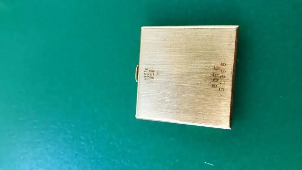

Un " entendido" me dijo que los números que llevaba en la tapa por la parte de fuera, uno hacia referencia al modelo , en este caso 3570 y el otro al numero de reloj de ese modelo , en este caso 51696.
Se podria datar como se hace con Omega o Longines?

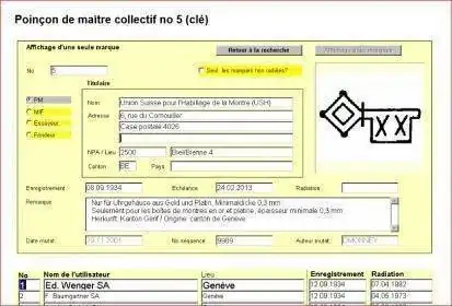

El número 5 es el destinado al logo de la llave. Localizados los fabricantes que usaron el logo llave, tenemos el 2 Baumgartner.
El serial podría ser el 51696.

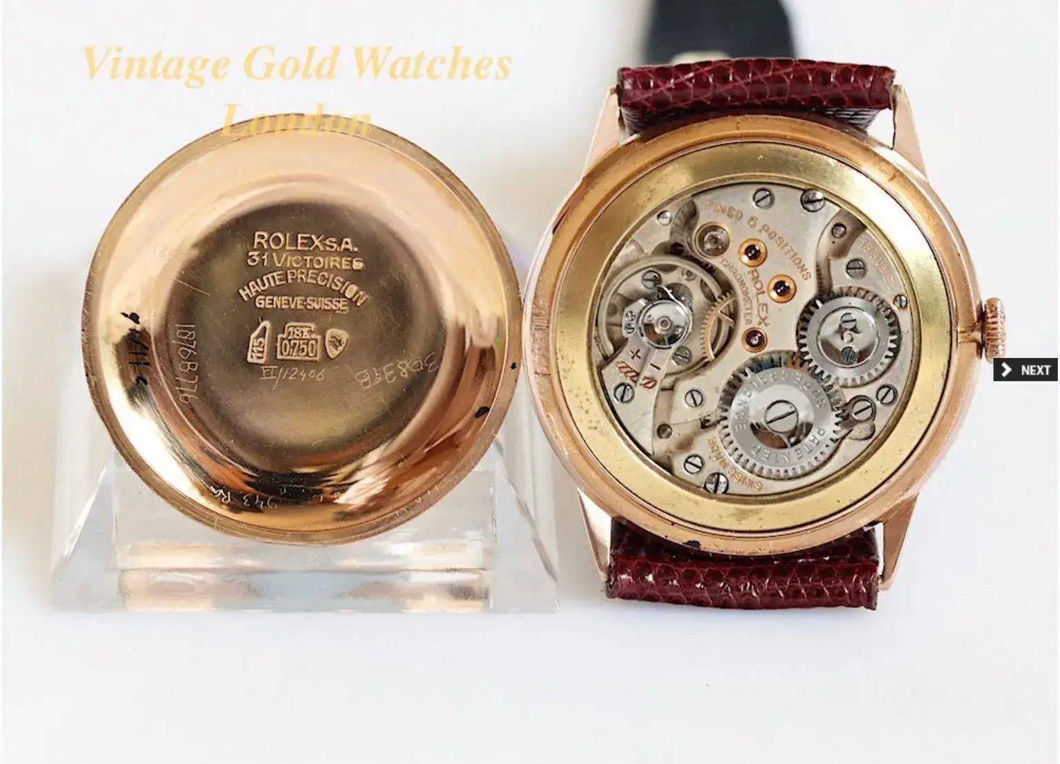

Hola compañero allroad, acudo a tu llamado; gracias por contar conmigo.
Voy a intentar desvelar el origen de esta pieza, espero que sea de utilidad.
Lo primero decir que el reloj es un Rolex de vestir con caja cuadrada. Esto no es trivial ya que es poco habitual. Por aquellos años la mayoría de los relojes Rolex ya eran de caja redonda (tipo tonel) con la entonces rompedora caja Oyster o en su defecto rectangulares como parte de la colección Prince y sus movimientos de forma rectangular.
Quien quiera datar este reloj no puede basarse en las tablas al uso de número de serie, ello conduciría a error... pocos lo saben pero esas tablas sólo valen para las cajas Oyster. Este reloj se rige por otros criterios de numeración que a día de hoy son difíciles de definir con exactitud. De hecho las cajas rectangulares tipo Prince en a veces seguían el criterio Oyster y a veces por el no Oyster. Para confundir más aún las cajas de relojes de bolsillo llevaban otra numeración. Esto es más complicado de lo que parece de modo que no se puede decir a ciencia cierta.
Por si fuera poco, las cajas hechas en Suiza no seguían una secuencia con respecto a las cajas hechas en el Reino Unido, aquí me refiero a las cajas no Oyster ya que todas las Oyster eran fabricadas en Suiza.
La confusión está servida por lo que para datar este reloj tenemos que aproximarnos solamente.
En el caso que nos ocupa tengo que recurrir a la inscripción del la tapa trasera. La leyenda de “31 victories” se refiere a los triunfos en los diversos concursos de cronometría en los que Rolex y otras marcas participaban a principios del siglo XX. Esa leyenda estuvo vigente desde aproximadamente 1936 hasta mediados de los 1940, el reloj en cuestión podría datar de cualquiera de estos años.
La tapa trasera muestra el primer diseño de la corona con la leyenda Rolex en la base, esto indicaría más bien mediados de los años 30s.

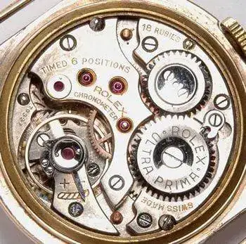

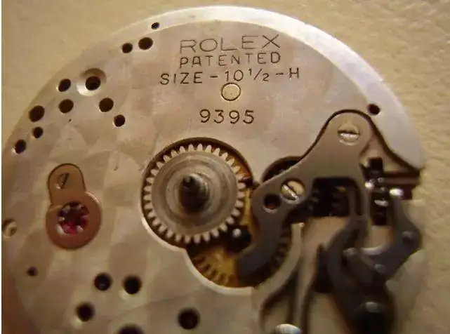

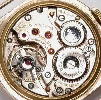

Con diferencia la parte más importante de este reloj es su calibre. Se trata de un 10 1/2 líneas tipo Hunter, también denominado calibre 700. Para los que estén poco familiarizados con los calibres históricos de Rolex es un calibre que se fabricó desde aproximadamente 1923 hasta 1969! Se trata del caballo de batalla de Rolex y hasta la introducción del calibre 3035 base en 1977, todos los calibres automáticos debían la mayor parte de su diseño a él. Por no decir que todos los calibres manuales de Rolex hasta el mencionado 1969 eran este mismo calibre con pequeñas modificaciones.
Pero esto es sólo una pequeña parte de la historia. El verdadero mérito del calibre es que se trata de un calibre cronómetro. Veamos, en aquellas épocas de los años 1930s hasta los 1940s, las marcas competían en cronometría pero era Rolex la que vendía el mayor volumen de relojes certificados como cronómetro. Un reloj cronómetro de pulsera era una verdadera rareza en aquella época. Estos relojes se vendían más caros y a ellos se dedicaban las mejores cajas de metales preciosos.
El el calibre vemos un movimiento de 18 rubíes, a diferencia de los 15 de la versión no cronómetro.
Si pudiésemos ver la parte anterior de el calibre, veríamos algo parecido a esto:
10 1/2 líneas H (Hunter).
Este calibre corresponde a este Cronómetro Rolex en caja redonda no Oyster:
Ajustado en 6 posiciones! El calibre del compañero tiene una de las ruedas cambiadas probablemente en algún servicio. En los 30s Rolex distinguía tres niveles de ajuste: Prima, Extra Prima y Ultra Prima o cronómetro.
Digo que pueden ser posteriores porque quedan pocas Ultra Prima y el calibre del compañero pone en la rueda “Super Balance” que fue un sistema oscilador que Rolex introdujo ya entrados los años 40s.
El calibre cronómetro estaba mucho mejor terminado que el no cronómetro, los puentes se acababan de forma manual. Es raro ver un cronómetro en un reloj no Oyster y no Prince, muy poco habitual.

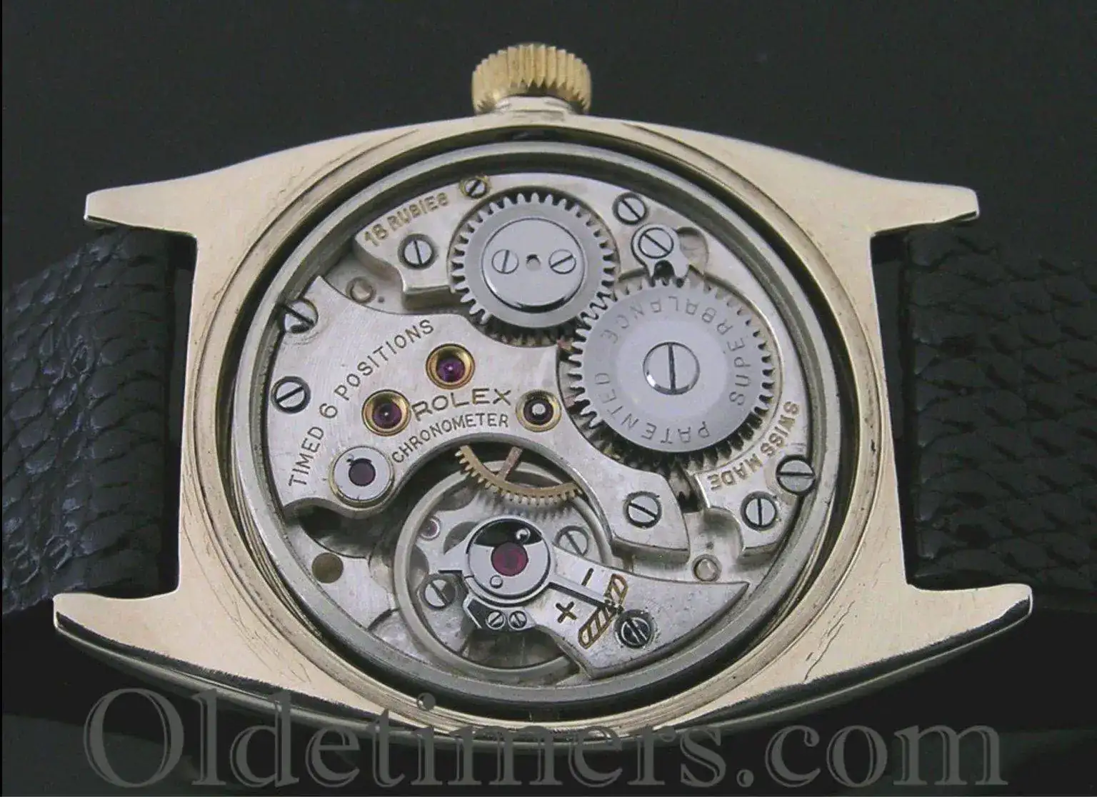

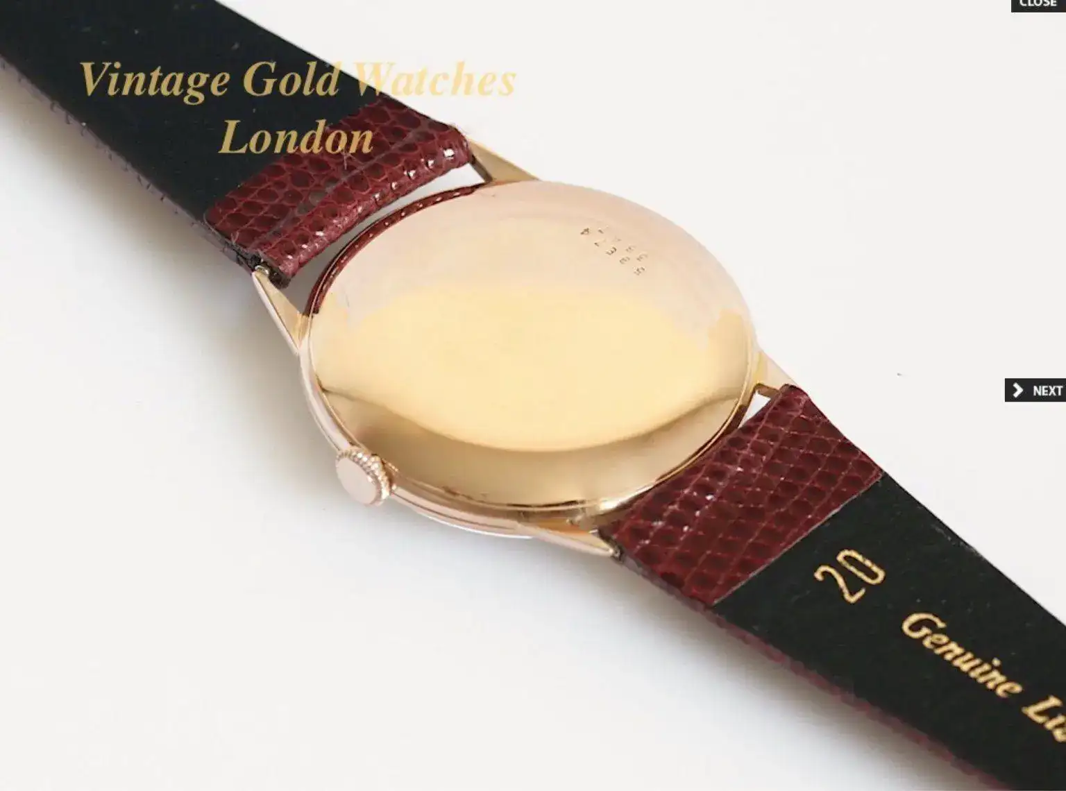

Aquí otro calibre idéntico al del compañero pero en un Oyster Perpetual:
Notar que este reloj tiene un número de serie muy parecido:
Lamentablemente la esfera ha sido restaurada por lo que no podemos estar seguros de su configuración original:
La esfera refleja precisamente la leyenda “Chronometré”, si bien no puedo saber si ha sido retocada en algún momento.

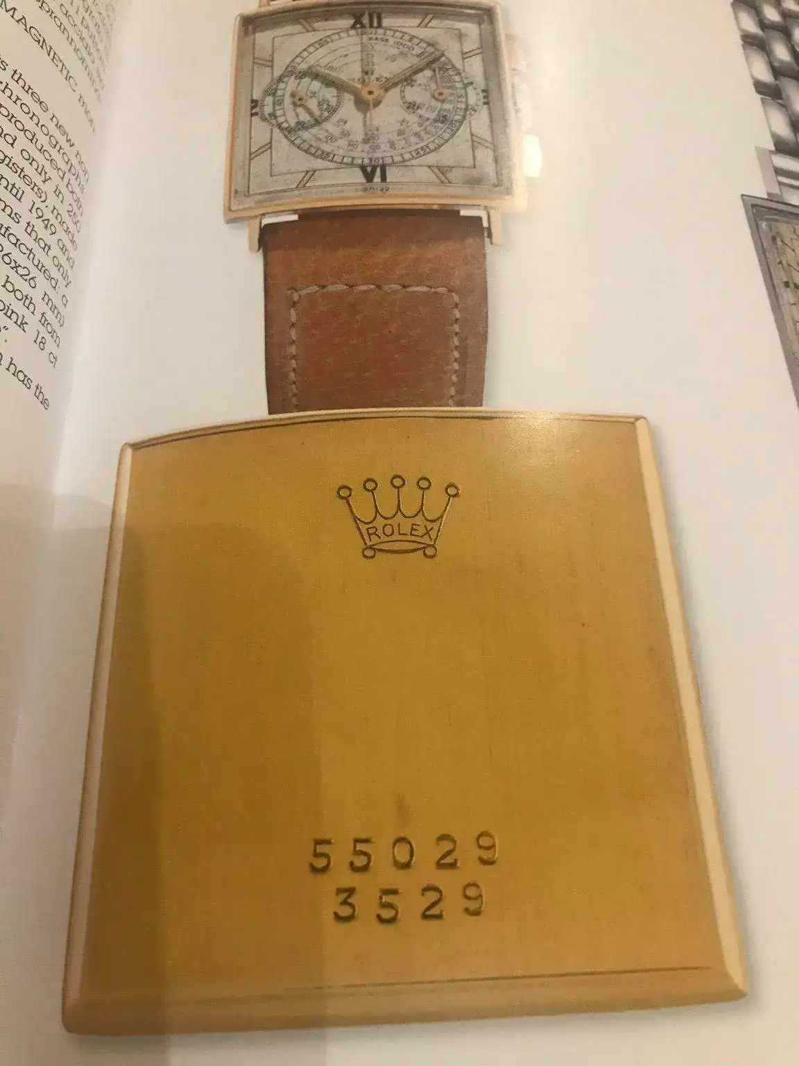

En cuanto al número de referencia 3570, en este caso por encima del número de seria algo poco habitual en los Rolex de la época pero no del todo inusual.
Debo decir que he buscado en no menos de 10 de mis libros esta referencia específicamente, no encontrando nada igual pero sí que he visto una parecida que comparto a continuación.
Se trata de la referencia 3529, cronógrafo de caja cuadrada con corona Rolex de primera generación:
Ambos relojes comparten configuración, tamaño de caja, metal. Notad que en el cronógrafo la referencia y el número de serie están invertidos...

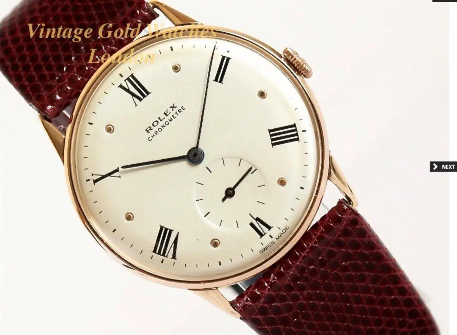

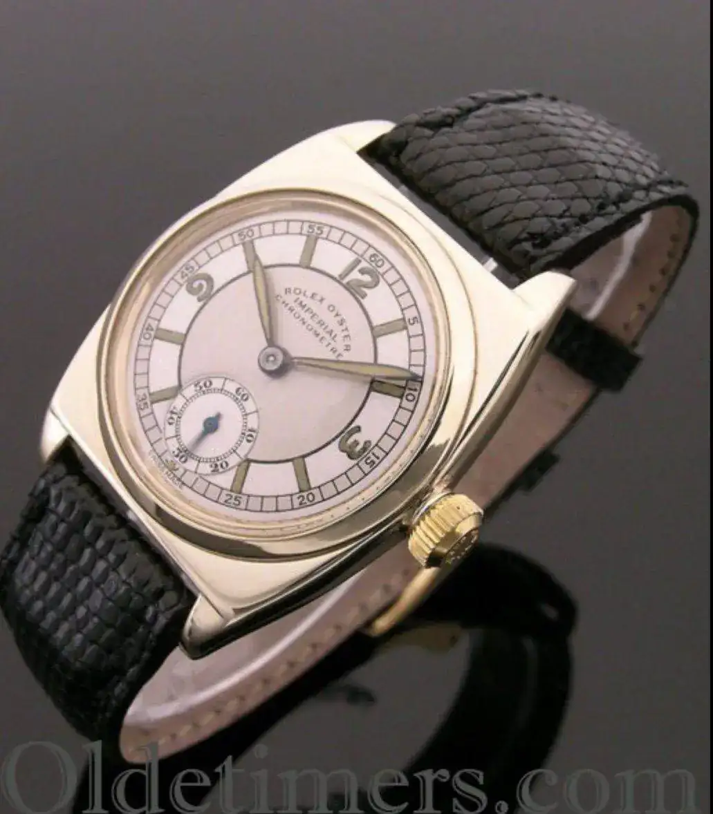

Termino mostrando otro cronómetro en caja Oyster. Ya os he dicho que la numeración no es correlativa a las cajas no Oyster, es un reloj que yo diría es ligeramente posterior al del compañero pero su serial es inferior, prueba del diferente criterio de numeración:
Es un reloj realmente sublime:
Aquí lo dejo. Me gustan este tipo de relojes, hay mucha vida más allá del Submariner, Daytona y GMT Master.
Hasta la próxima!

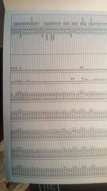

Hola , por fin he encontrado el modelo exacto del reloj en un libro de Rolex al parecer Italiano.
En estas fotos si que se puede apreciar que es la misma caja del reloj en cuestión, el modelo 3570 y que no había visto hasta ahora en ningún libro, ni tampoco por internet.
Pondré también 3 fotos del libro con muy mala calidad ( os pido perdón por ello), una donde se identifica el modelo, otra del libro en cuestión y otra del propio libro con una valoración aproximada según su autor.
