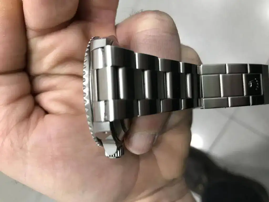

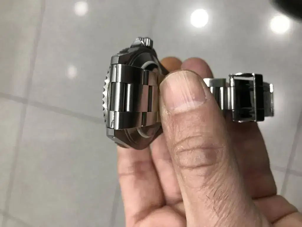

Buenas tardes a todos, mi pregunta es si es normal que en un 14060 M, la caja, concretamente junto a cada una de las cuatro asas, presente rozaduras provocadas por el contacto de las últimas piezas del armis y, si es así, que debe hacerse.

¿Tienes alguna foto para ver más concretamente lo que indicas?
Diría q es normal, el sub chapitas no tenía Solid End Link, es decir, las uniones son con chapa doblada q tiene una mínima holgura q hace que haya un movimiento relativo con la caja en los resaltes que tiene debajo y roce.
Mira a ver si llevas el reloj muy suelto q también ayuda a que haya más movimientos y roces de armis, procura llevar el reloj ajustado pero cómodo para que el reloj no se menee
