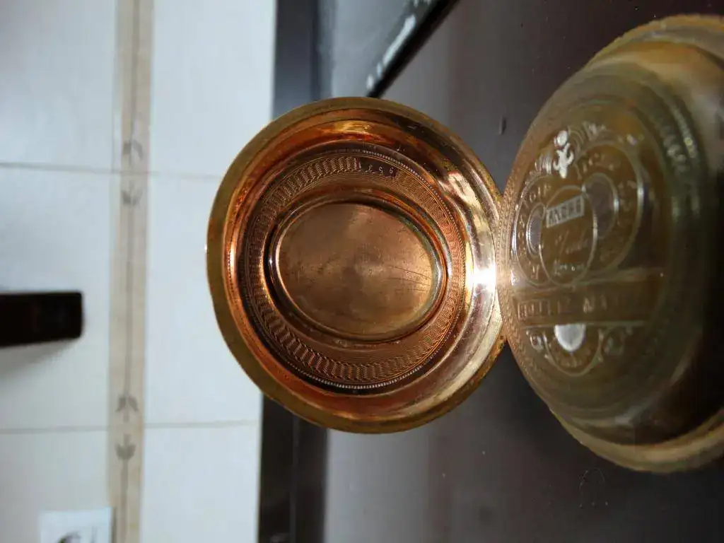

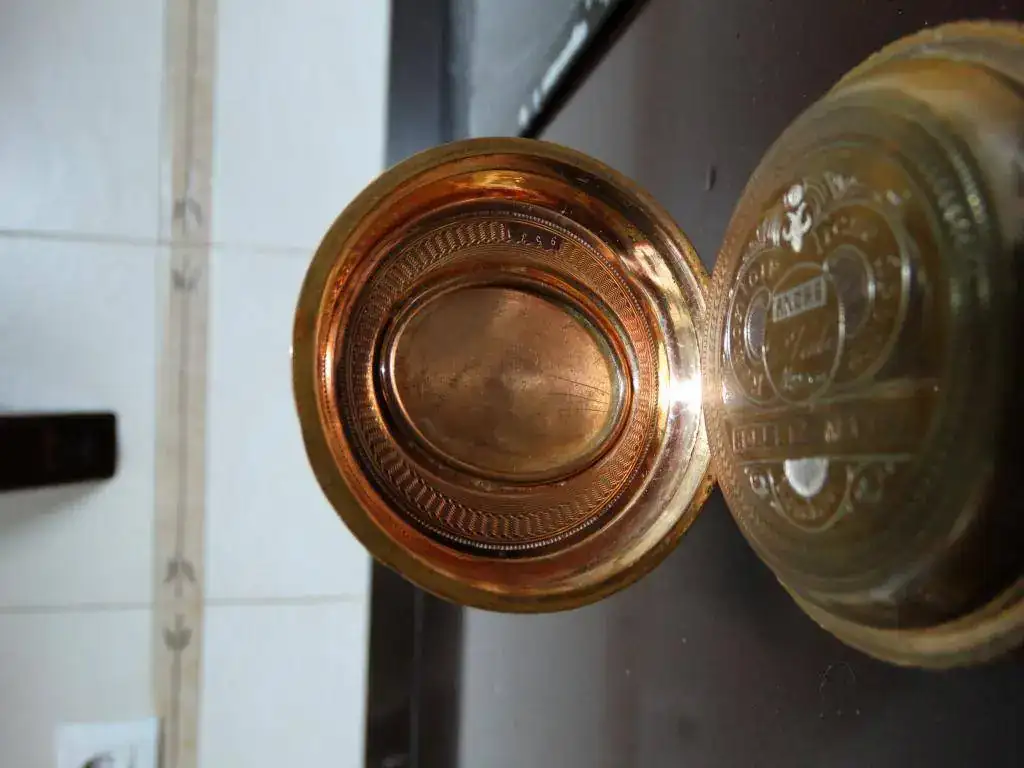

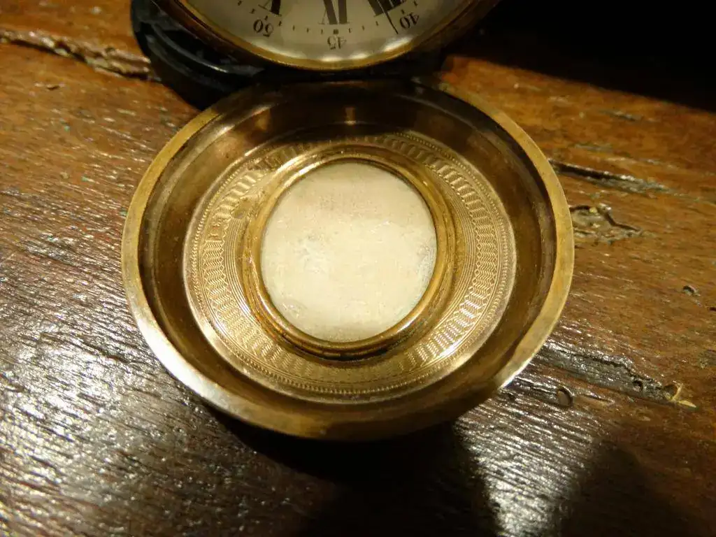

no veo ningún sello, salvo que en uno de los dos portarretratos que tiene un plástico con un fondo de papel estén detrás mando foto, espera a la izquierda tiene dos punzones 31 te mando foto
explícame lo del 31.Se que estuvo en cuba y vino de haya
que preparaos os veo menudo nivel GRACIAS
Veo un 9531 en la trasera de una de las tapas y en el movimiento. Probablemente sea una referencia de serie del fabricante y sirva además para que todas las piezas de la caja se correspondan y se eviten errores al montarla. Si es así, encontrarás ese 9531 o simplemente 31 en la carrura y en las tapas. No lo veo bien, pero parece que 9531 es el número de serie que hay sobre el guardapolvo, debajo de los 15 rubís.
suguro que es un 15 ,me parece 45 pero como no se si exite de 45 este dato que es numero de ejes?
efectivamente en una tapa lleva punzonado el 31y en la otra 9531
