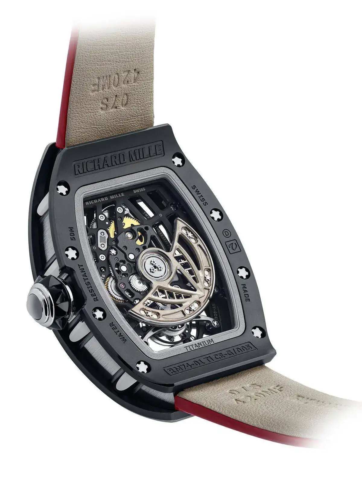

CALIBRE CRMT6 PLATINA Y PUENTES DE TITANIO GRADO 5 (L RM 74-01 )
La platina y los puentes del RM 74-01 están confeccionados con titanio grado 5, una aleación biocompatible, muy resistente a la corrosión y notablemente rígida que favorece el funcionamiento fluido del tren de engranajes.
La aleación está compuesta por un 90 % de titanio grado 5, un 6 % de aluminio y un 4 % de vanadio. Esta combinación mejora las propiedades mecánicas del material, lo que explica su uso frecuente en las industrias aeroespacial, aeronáutica y automovilística.
La platina y los puentes esqueletizados se han sometido a una serie de pruebas integrales y exhaustivas de validación con el fin de mejorar sus cualidades de resistencia.

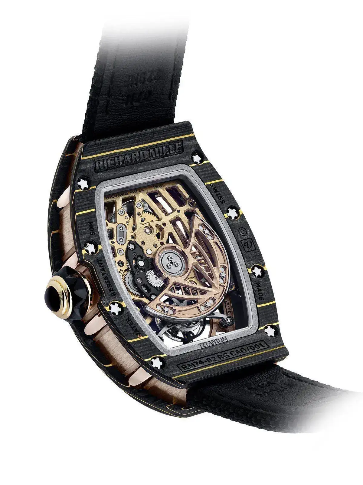

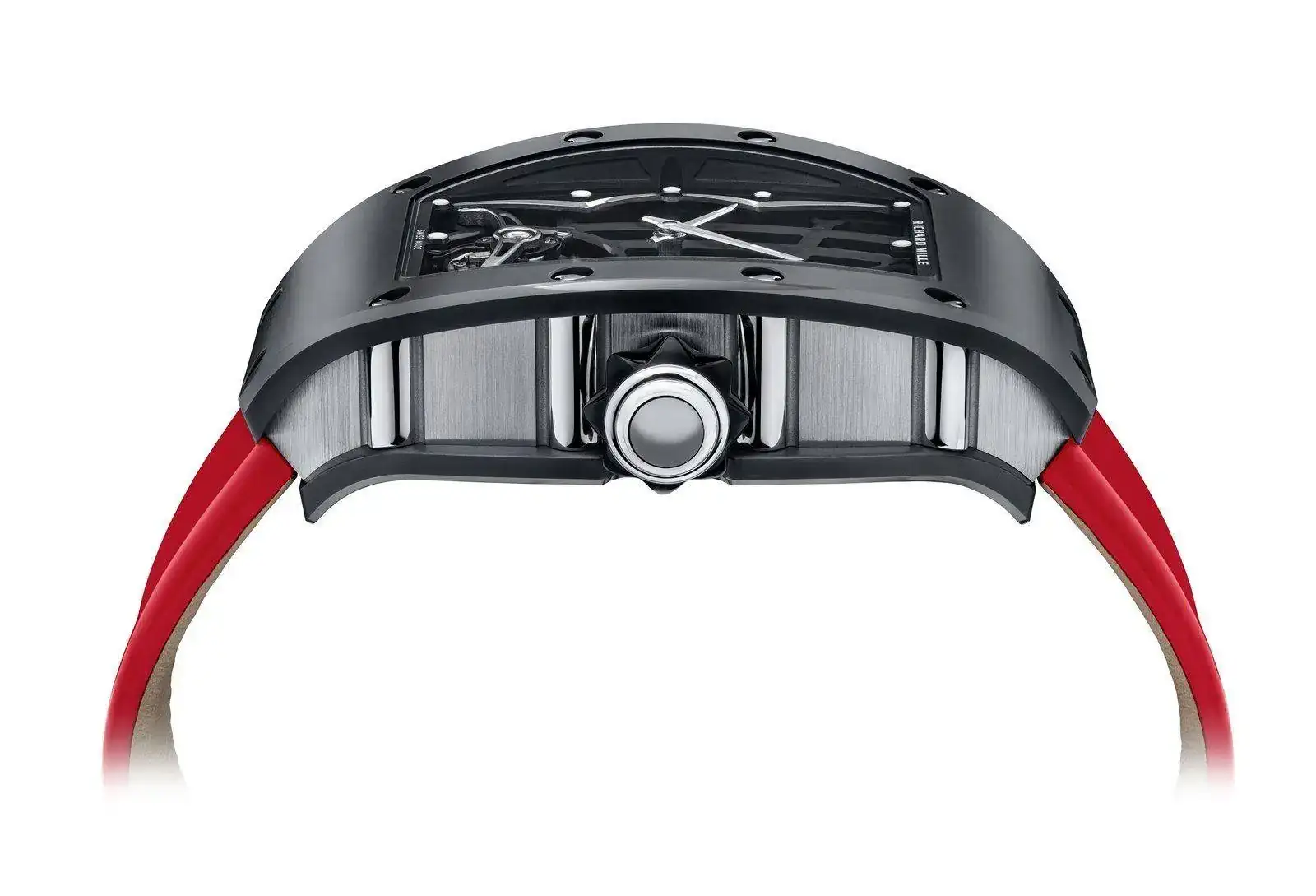

CAJA DE CERMET GRIS (L RM 74-01 )
El cermet gris exclusivo de Richard Mille combina la ligereza del titanio con la dureza de la cerámica. Consiste en una matriz metálica de circonio combinada con una cerámica de alto rendimiento que confiere al material su particular tono gris.
El proceso de producción es, cuando menos, tan complejo como el material sí. Sin duda, calentar y formar conjuntamente y a altas temperaturas materiales tan dispares sin alterar sus respectivas propiedades para lograr un material homogéneo no es tarea fácil. Más si cabe, teniendo en cuenta que, para que el material resultante sea conforme con la normativa
REACH, la composición no incluye ni níquel ni cobalto —que se emplean habitualmente en esta familia de materiales duros—.
Tras varios años de desarrollo en laboratorios especializados, Richard Mille y el Grupo IMI han logrado hallar la forma de prescindir de estos aglutinantes desaconsejados, para conservar únicamente los materiales aptos. Este proceso innovador combina la estampación en caliente convencional con una serie de impulsos de corriente eléctrica de alta tensión que aumentan la cinética de la sinterización. Esta técnica se denomina sinterización instantánea (flash sintering).
El uso de materiales de composición similar es bastante frecuente en campos como la protección balística y en la industria aeroespacial para fabricar componentes de lanzaderas de reentrada, piezas exteriores de fuselaje y frenos para vehículos de competición. La masa volúmica del cermet, de 4,1 g/cm3, y su dureza, de 2360 HV, equivalente a otra cerámica de alto rendimiento, lo convierten en un material idóneo para el bisel, una zona muy expuesta a los arañazos, además de en ideal para preservar la ligereza del conjunto. Estos biseles se fijan a un canto de titanio grado 5, un material que también contribuye a disminuir el peso total de la caja. Puesto que está dotada de dos anillos tóricos de nitrilo, la caja tripartita es estanca hasta 50 metros. Se ha ensamblado mediante 20 tornillos Spline de titanio grado 5 y arandelas de acero inoxidable 316L resistentes a la abrasión.
REALCE SUPERIOR
De titanio grado 5 microgranallado, pulido a mano y con tratamiento PVD.

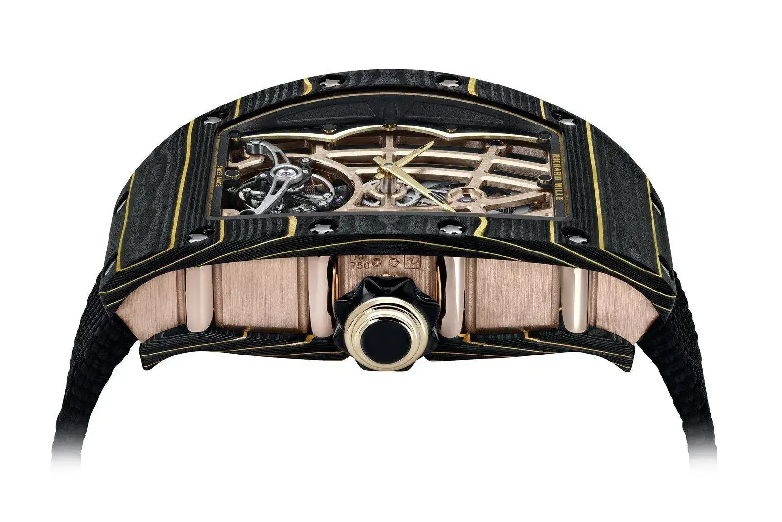

CAJA DE ORO 3N Y CARBONO TPT® (L RM 74-02 )
El diseño y la ejecución del reloj ponen de manifiesto el planteamiento holístico en el que se basa la concepción de movimiento, la caja y la esfera. En consecuencia, el reloj en su conjunto se ha articulado observando una serie de requisitos extremadamente rigurosos. Por ejemplo, se prescinde del aro de encajado y el movimiento se fija al chasis por medio de cuatro tornillos de titanio grado 5 y silentblocks (ISO SW).
El carbono TPT® de oro es un material técnicamente muy avanzado compuesto de 600 capas de filamentos paralelos obtenidos mediante la separación de fibras de carbono. Estas capas, de un grosor máximo de 30 micras, se impregnan con una matriz negra. Se tejen en una máquina especial que modifica en 45° la dirección de la trama entre las distintas capas y va alternando capas de pan de oro. Puesto que el oro es un material químicamente noble, asegurarse de que se «fusionara» correctamente con el carbono supuso un auténtico reto para los ingenieros de NTPTTM y Richard Mille.
A continuación, el material compuesto se calienta a 120 °C y a una presión 6 bares en un horno similar a los que se emplean para la fabricación de piezas para la industria aeronáutica. Una vez que se ha completado esta etapa, Richard Mille puede proceder al mecanizado. Este proceso intensifica las cualidades específicas de estos materiales que, además, resaltan los contornos de la cajas que adornan por medio de un singular juego de luces y una espectacular gradación de los tonos dorados. El canto está confeccionado con oro rojo 5N de 18 quilates.
REALCE SUPERIOR
Oro amarillo 3N de 18 quilates microgranallado, pulido a mano y con tratamiento PVD.
