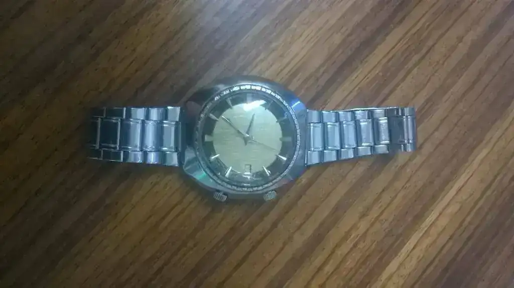

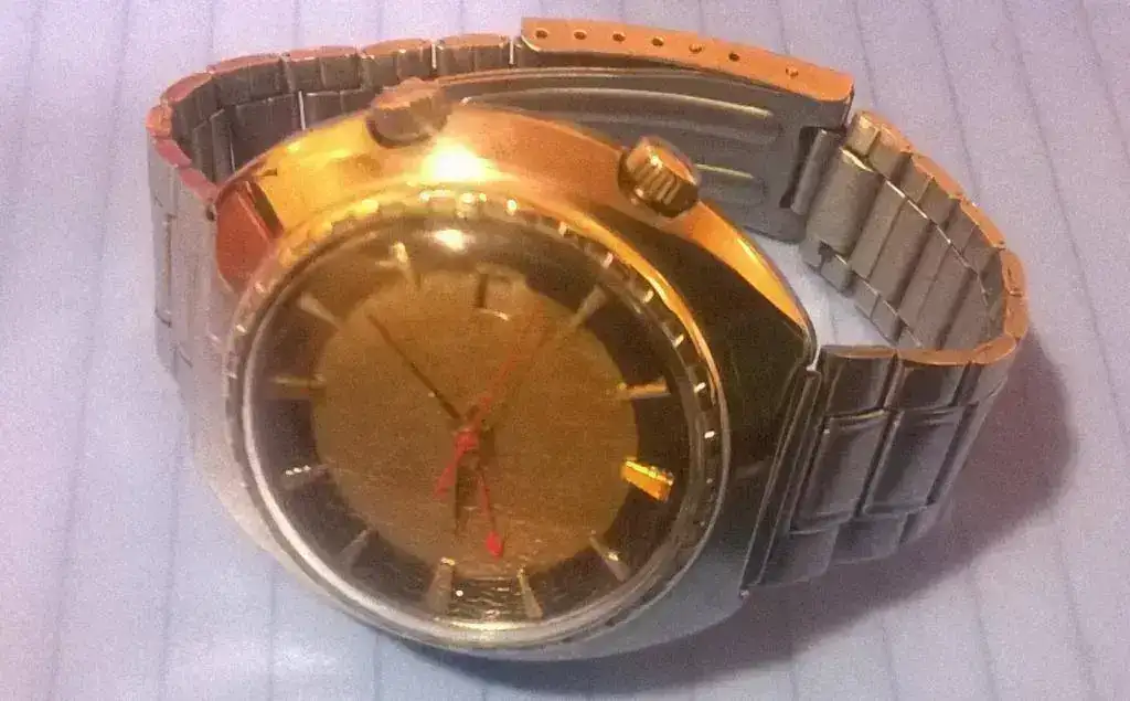

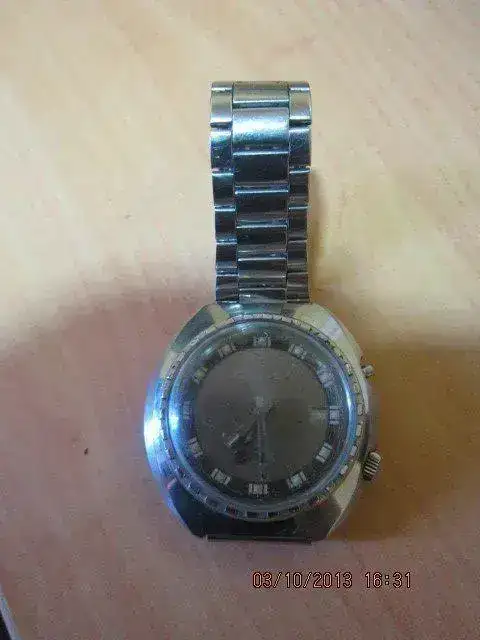

Hola buenos dias. Quiero compartir esta humilde reparacion hecha en un reloj perteneciente a mi padre alla por los años 78. Llevaba unos 20 años parado, con el plexi rayado, agujas sin lumen y oxidadas,la coronade la alarma rota y diales resecos por el sol.

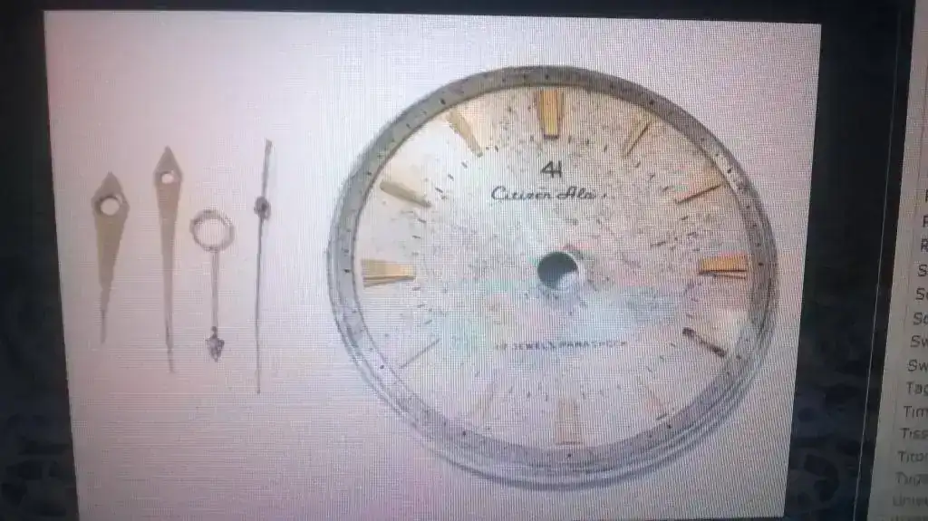

No fui capaz de encontrar estas piezas nuebas y originales ,pero si encontre en ebay algo que me podria servir: un dial y unas agujas a mi criterio buen precio.
El calibre fue revisado y aceitado por un relojero

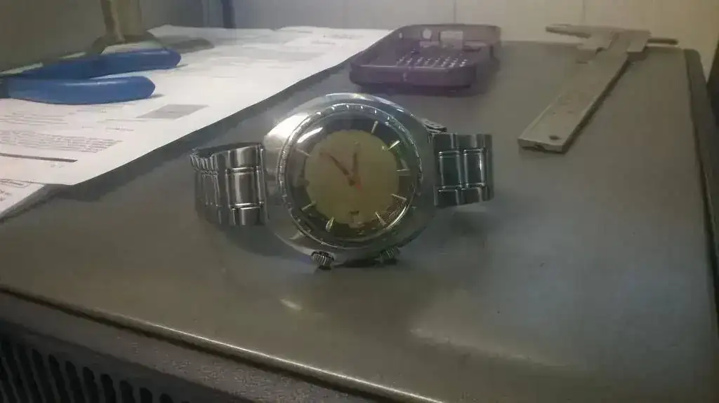

El plexi lijado y pulido
El dial decapado,pulido a espejo y como las agujas son doradas.pues decidi darle a este un lijado con grano 2500 para dejarlo mate y asi contraste
Las agujas de ebay pulidas, y segundera pintada de rojo (tengo yo obsesion con los segunderos rojos). La de alarma no tenia claro que hacerle y tambien la pinte.
A la subesfera negra como al limpiarla se le borro toda la seriografia le pegue los indices ya pulidos de la esfera que consegui en ebay. Luego la barnize para que cogiera algo de brillo y tambien quedara todo bien pegado

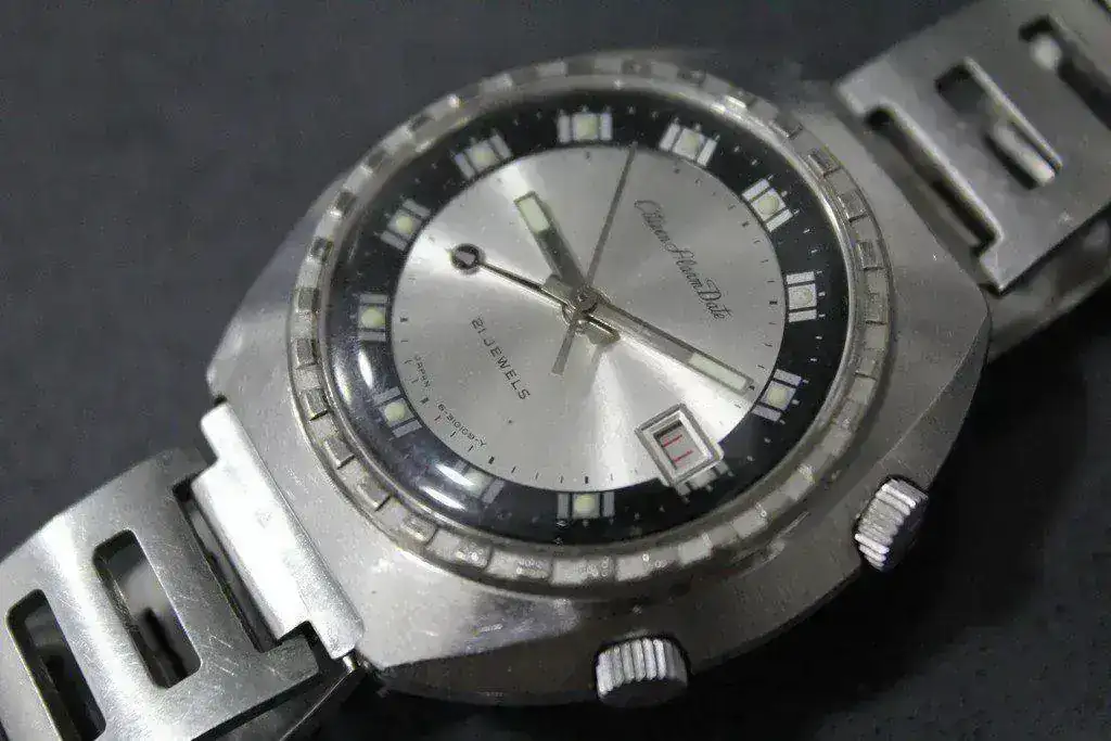

Esta fue mi pequeña aportacion a un reloj que estaba olvidado en un cajon.Para mi gusto no quedo como tenia que quedar es decir con todo original,pues ahora mismo me costaria mucho dinero, pero admitio que tampoco desmerece. Lo usare unos dias para controlar su marcha y quizas vuelva por sorpresa a la muñeca de quien pertenecio hace tanto tiempo.
